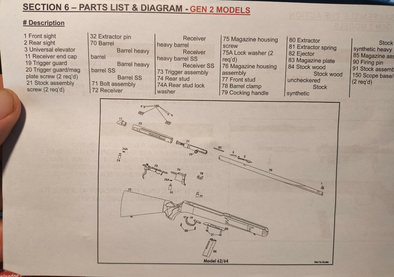

    Звернувся до "Ібісу" що до купівлі бойка для Savage 64F.
    Отримав відповідь, яку можна вважати офіційною.
    Мені відповіли, що ця запчастина відноситься до основних частин зброї, тому для придбання необхідний відповідний витяг.
    Про витяг згоден - це зрозуміло.
    Але мені так я не пояснили про необхідність позачергового відстрілу зброї в разі заміни бойка.

    Чому ж тоді у цих "спеціалістів" на сайті вказано: основні частини зброї - стволи, затвори, ресивери. І там дійсно є затвор 64-го. Бойок зараз взагалі не показує на сайті.

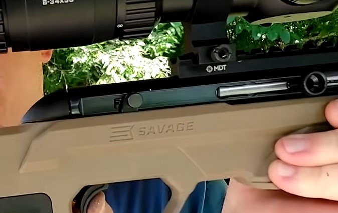

    Ця кришка знімається з ресівера, після того, як ви зняли ресівер в сборі з усім з ложі.
    А що далі?
    Ось єдине відео, що я знайшов на YouTube
    Я його подивився - воно мене насторожило.
    Я включив субтитри з перекладом українською.
    Автор скаржиться на цю пробку, і жалії що купив модель з нею - її розчавило затвором.
    І для мене, як для людини, що знається на металообробці, це не дивно - в неї постійно б'є затвор - і скільки вона витримає.
    Yasha_1975 та pilot44 подобається це.

    Не знаю, як Ви дивились цю модель у магазині, але затвор виймається назад без проблем. Про це і власник саме такої моделі тут на форумі писав. І на відео, що Ви розмістили, чудово видно, що паз у ресивері для ручки затвора трохи довший, ніж у стандартної моделі (видно кінець затвора) і у крайньому задньому положенні паз має додатковий круглий отвір для виймання ручки. Але з пластикою заглушкою це реально дурня якась. Треба самому металеву робити. Або Саваж самі додумаються її з металу робити.

    А більше вірю тому, що я бачив сам, і тому, що я бачу на запропонованому вище відео - затвор не знімається назад.
    Те, що паз довший - не має ніякого значення. Бо там паз по ширині канавки на ручці затвору, а отже ручка не вийметься.
    Для того, щоб ручка вийнялася, треба щоб ширина канавки була такою як поглиблення для фіксації затвору у задньому положені. Це не затворна затримка у прямому сенсі цього слова, але так її можна назвати

  22. Максим Каммерер
    Максим Каммерер Feldwebel
    900
    Одеса
    Ось тут ніби то є розширення паза для того, щоб дістати ручку.
    Але якість відео дуже погана.
    Треба фото.
    Проте, - через пару десятків пострілів кришку розіб'є, і вся разість закінчиться.
    До речі. тут хазяїн поставив планку з нахилом 20 МОА. Шизофренія

    Тут власник пише шо виймається, кому вірити :)
  24. Romych
    Romych Oberleutnant
    1.955
    Київ
    Погано дивились. Знімається.
    Ні, там отвір на кінці. І паз довший саме для того, щоб ручка виймалась у задньому положенні затвора тільки зі знятою заглушкою.
    Невірно. Вісь ручки має діаметр 6.35 мм. І саме такий отвір потрібно. Отвір під "затворну затримку" має значно більший діаметр.
    Нічого більше не треба - чудово видно на цьому кадрі.
    Це не хазяїн поставив, а сам виробник. Нормальне рішення, якщо раптом захочеться постріляти далеко з 22ЛР.
    Звичайно власнику.;)
