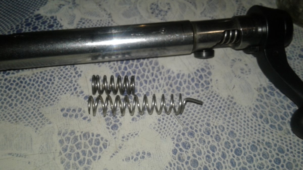

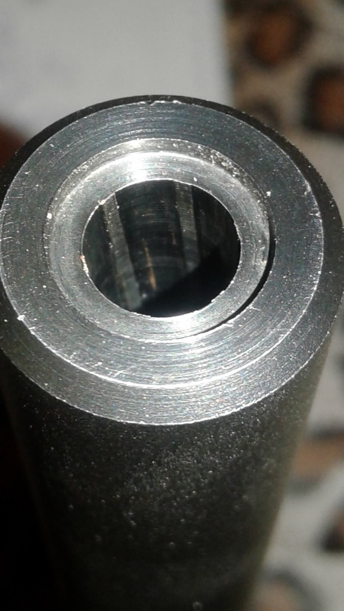

    Конечно качество ствола у Саважа просто пипец. Хотя смотрели бароскопом- патронник ровный, нормальный.
    Такая фигня только в дульной части. Тем не менее стреляет в 0,3-0,4 самосборным патроном.
    а вот самодельная боевая пружина.
