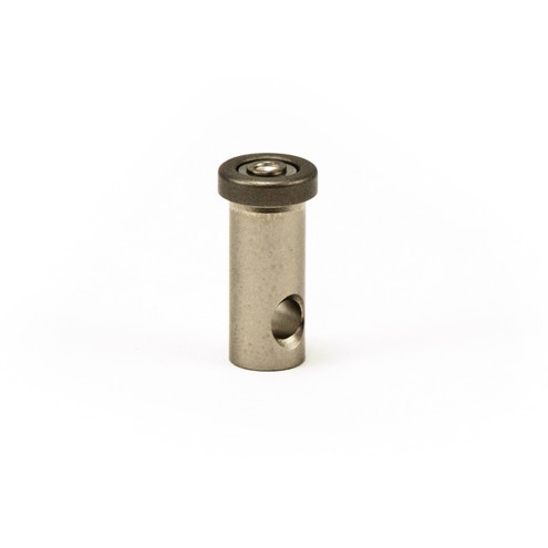

    Я то же на наблюдаю такого. Но я пин менял на такой - роликовый пин
    Кстати за 2700 выстрелов я наклепа тоже не вижу. Даже покрытие не сошло в месте удара штока.
