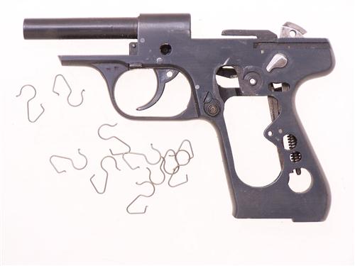

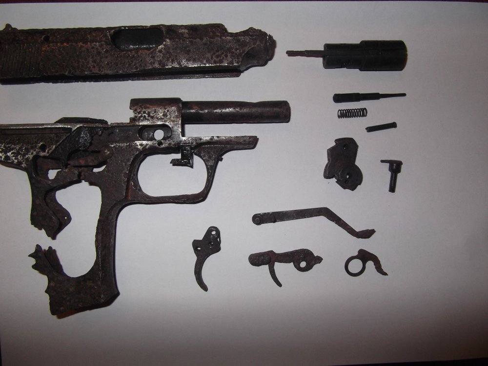

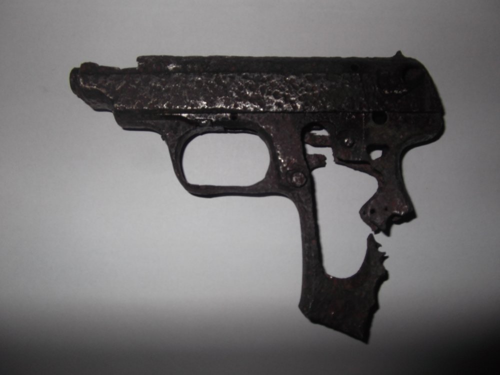

    Приветствую,появился такой ммг, с трудной судьбой побитый осколками.
    Появилось желание его отреставрировать

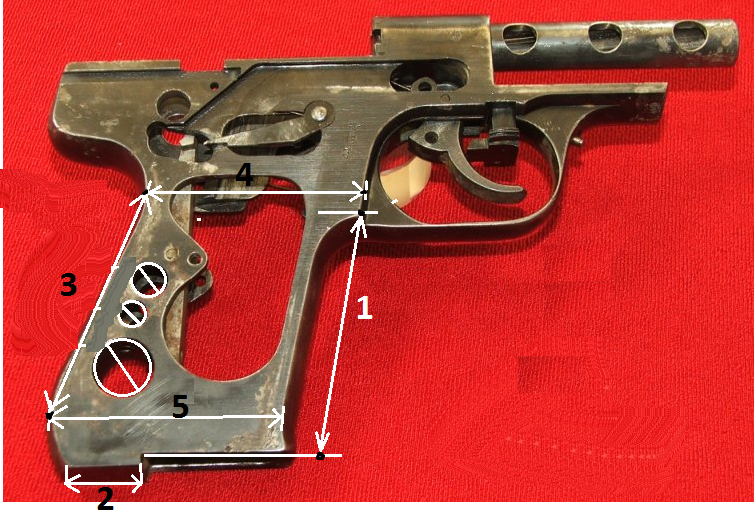

    Очень нужны эти размеры.
    Так же чертежи деталей, и всякие интересные схемы деталей и самого механизма.
    За любую информацию буду рад:beer:

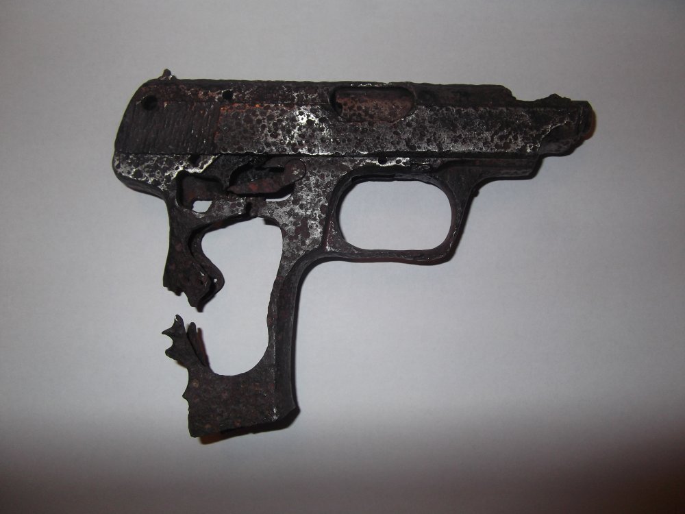

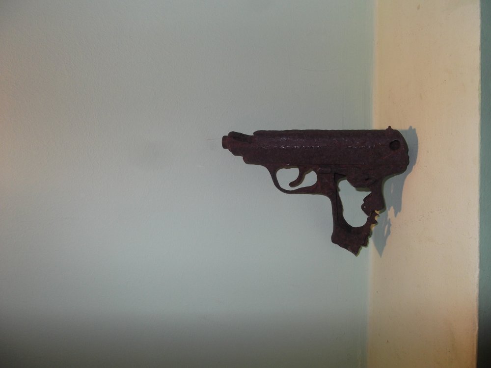

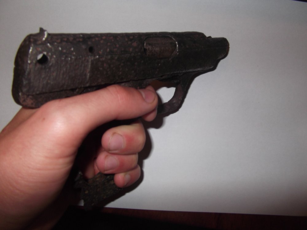

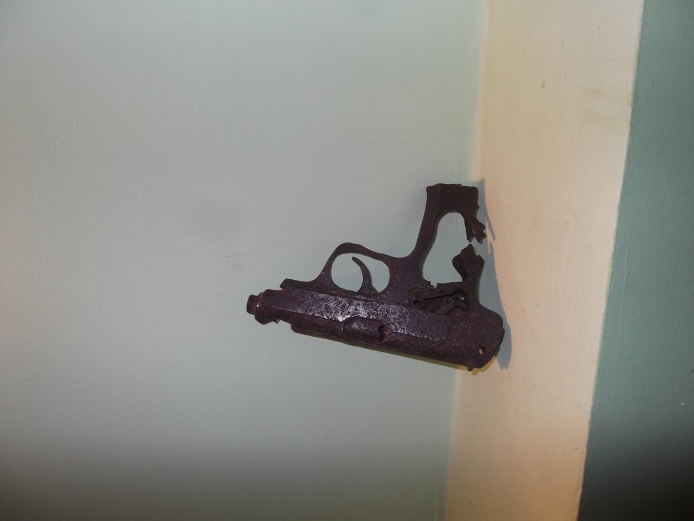

    собственно сам виновник)

    Буду рад советам, так же интересно чертеж предохранителя.

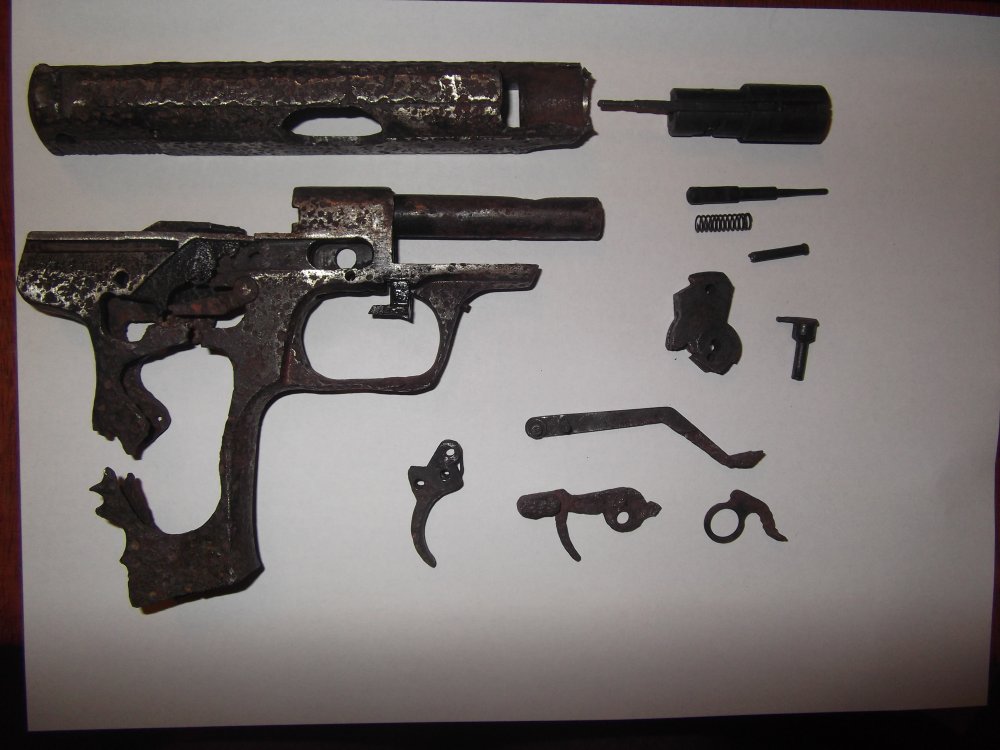

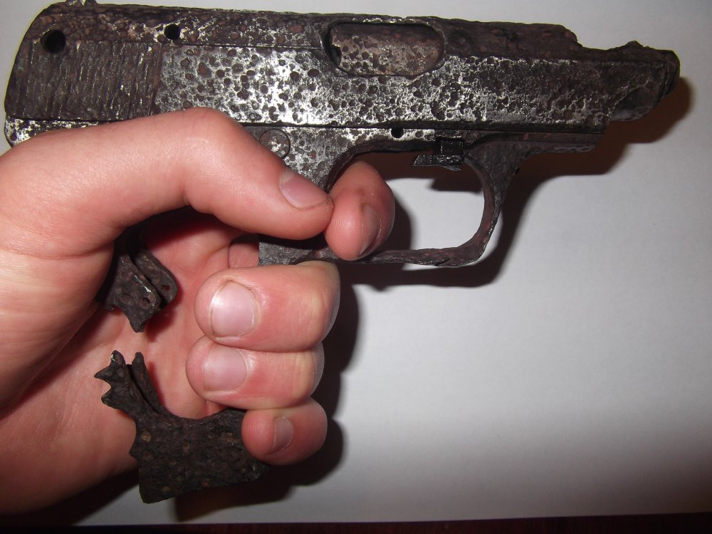

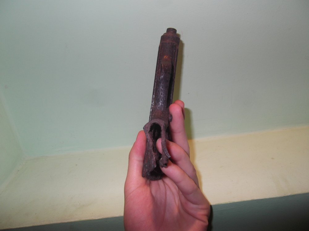

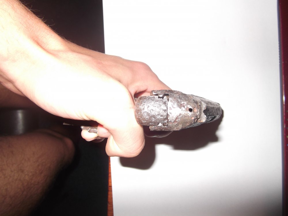

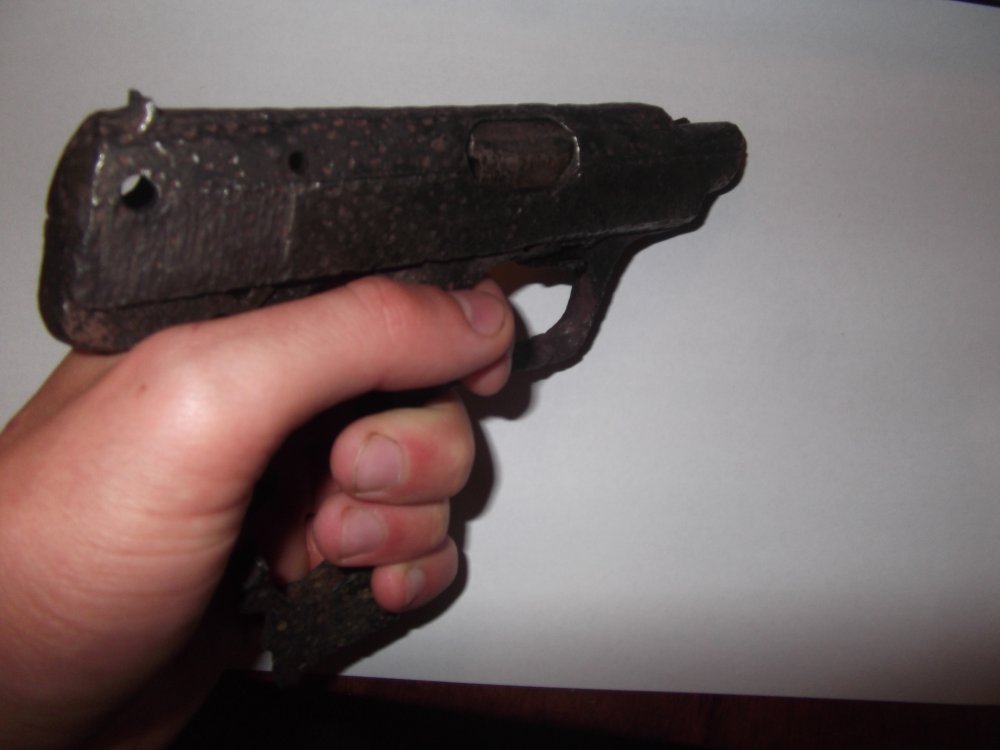

    Пистолет разобрался,
    по поводу деактива:ствол деформирован
    и так удалось немного под рихтовать,и разобрать макет
  10. Ervin_Romel
    Ervin_Romel Oberfeldwebel
    1.108
    Uk
    думаю что буду делать дальше
    наверное еще чистить, а дальше будет рихтовка, благо метал крепкий и толстый.
    основной проблемой остается деформация по возможностям отрихтовал его и при не большем усилии затвор начал двигаться.

    Буду рад любой информации, схемам, советам по поводу рихтовки, сварки.
    Хотелось бы очень довести макет до желаемого результата,макет не очень дорогой но было выпущено их всего 250 тыс. единиц.

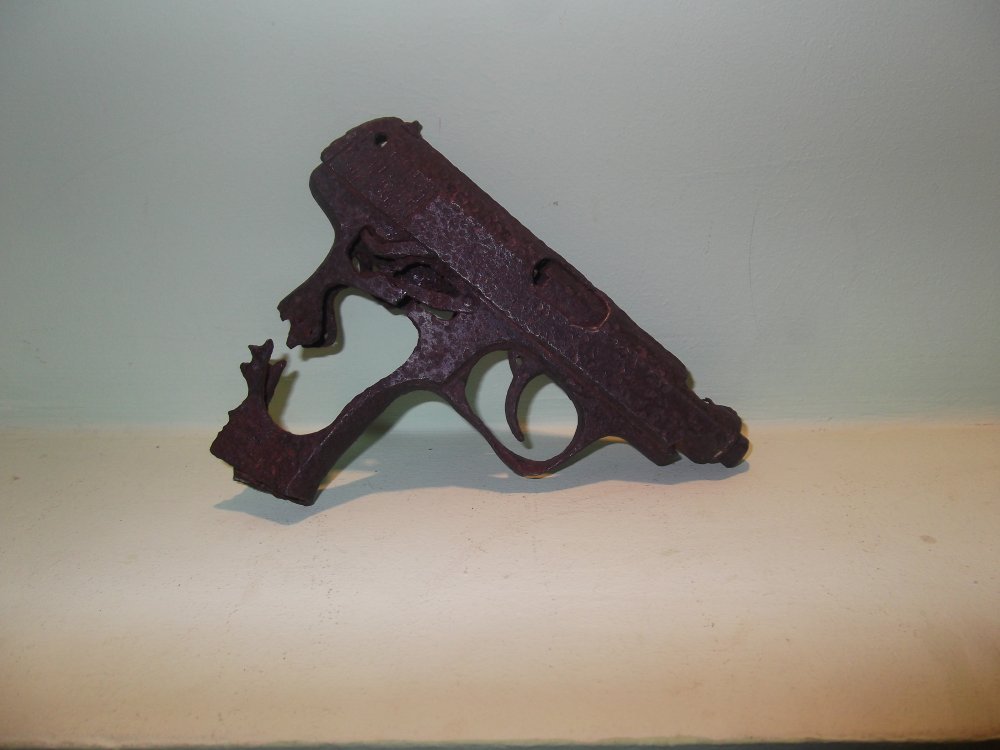

    По скольку вы пока я так вижу стоите на месте, подтолкну вас. для начала сделайте себе шаблон не достающей части рукоятки. Подгоните фото на мониторе в размер вашего исходника (пока только так). На монитор приложите прозрачную бумагу, отрисуйте. Потом всё ещё рас проверте линейкой но всё же лудше штангельциркулем. После проверки бумагу наклейте на тонкий пластик (крышка баночки масла или вроди того) и вырежте включая каждое отверстие. У вас есть длинна пистолета, толщина ствола, и так пару размеров которые не изменились в процессе деформации. Делайте для начала шаблон на всю раму, он будет вдохновлять вас к работе. Без шаблона вы не угадаете углов на рукояти. Перед вырезанием шаблона проверте себя раз десять , от етого зависит весь исход дела. А теперь к самому больному и самому главному. На жаль мне не известны ваши возможности. Не у каждого свой гараж и куча инструмента дома, потому что он и не каждому нужен по жизни. Если думаете дать для сварки другу друга то всё пиндец всему делу, всё будет сделано через задницу (у меня так вальтер спёрли). Если найдётся сварщик помочь вам, он должен понимать на сколько важно для вас выдержать все размеры. Для начала хоть смастерите шаблон. Потом молотком через железки выстукивайте форму по шаблону. где полу круг берите кругляшки. И т. д.

    будешь рихтовать, то перед этим прогревай метал в том месте чтов не лопнуло. Почемуто в земле метал закаляется. Варить надо малым током от 50 до 90. Я варил 2 или даже приходилось 1.6 электродом. Успеха в реставрации!
