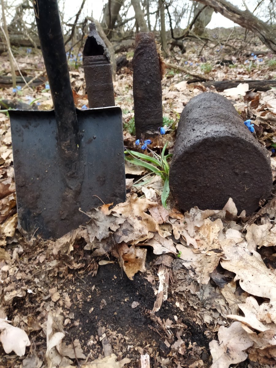

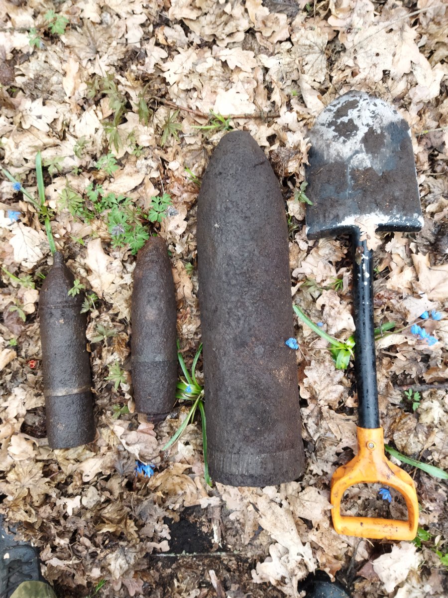

    Доброго времени суток. Сегодня выпали из одной ямки вот такие нехорошие "гостинцы". По 2-м меньшеньким нет вопросов. Меня интересует тот большой. Насколько я понимаю то у него отсутствует головной взрыватель(скорее всего работа сапёров). Подскажите пожалуйста по данному снаряду, и взрывоопасен ли он в таком виде? Есть ли в нём ещё какие-то "сюрпризы" помимо большого количества ВВ? С УВАЖЕНИЕМ

    Кстати , если большой снаряжен мелинитом , то освобождать его от ВВ это еще та задачка ...
    Причем , если о печальных происшествиях с пикриновой кислотой в мелких предметах , я не слышал , то случай , когда остатки ВВ в шестидюймовой бомбе , в процессе их выдалбливания , грохнули , был ..
    Никто при этом особо не пострадал , но все таки ...)))

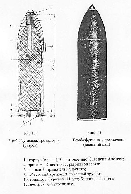

    Уважно читаємо схему!

    Єто только у сабжа воздушного базирования нету. В сухопутньіх и надводньіх есть.

  11. Уважно читаємо схему,фугасного( бризантного ) снаряду 1881 року

    А тем и печально , что оно чревато подрывом ..
    Я лично знаю двоих профи жестоко пострадавших от этого ..
    Причем покалечило их в разное время и разных местах ..

    ...тринитрофенол (мелинит) - не "выжигАется"

    О как .. А я этого не знал и пару-тройку выжег ... )))
    Впрочем я имел в виду не тринитрофенол , а сам метод в целом ..
    Нередко горение ВВ , особенно в калибрах от трех дюймов и выше , переходит в детонацию ...
    Я в этом убеждался не раз ...(((

    Та да. Особенно A-IX-2.
    Горит он шо дурной. Давление нарастает, а очко под взрыватель маленькое. Газы не успевают истекать.
