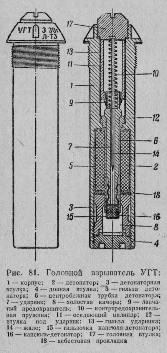

    Выскочили сегодня несколько непоняток, подскажите пожалуйста.
    На первых фото немецкая SD-4HL и отдельно колпак к ней, или я ошибаюсь ?
    Дистанционная трубка вроде АГДТ-А, та которая с детонатором.
    А вот по последнему предмету вопрос. Внутри что то бултыхается,что это может быть ?
    Пара килограмм пороха ну очень красиво горит.... :D:D
    Заранее спасибо.

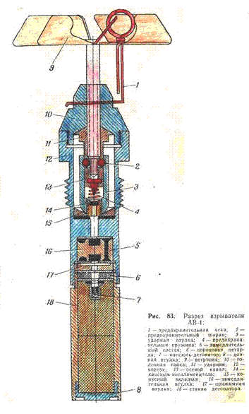

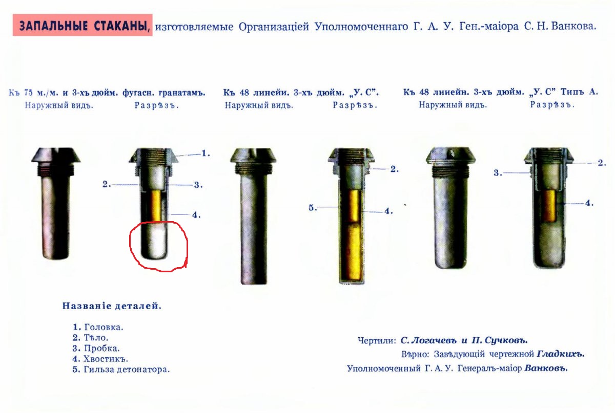

    Подскажите по этому взрывателю (стакану), не знаю как правильно назвать.
    Спасибо.
    valerka нравится это.
  10. Дервиш
    Дервиш General-major
    5.428
    Так и назвать - запальный стакан.
    bva-hk, иван777444333 и SPupkin нравится это.
  11. SPupkin
    SPupkin Oberleutnant
    84
    136
    1.581
    лес
    Вроде похож на тот который к фугасным гранатам.
    Вопрос - он вроде пустой внутри но не до конца, там где обвел что то есть. Там что - заряд детонатора ?
    ну и глупый вопрос - надо ли кому или выбросить ?

  12. valerka
    valerka General-major
    28
    42
    6.216
    Україна. Кропивницький
    Або сміття,або залишки вибухівки.

  14. vadchema
    vadchema Oberfeldwebel
    472
    Всё там разобрать - минилит пресованный и плавленный.
    valerka, SPupkin и Hollger нравится это.

  17. 250RIR
    250RIR Leutnant
    1.377
    Беларусь
    Доброго времени .
    Однозначно, сказать трудно. Скорее в качестве капсюля-детонатора, наперсток с гремучей ртутью , а переходного детонатора использован тетрил. Мелинит , к примеру , использовался во взрв. мин Лихонина и помещался в стакан из нержавеющей стали. Во взрв. 2ГМ, 17ГМ.
    - З повагою-
    minitarn3838 и SPupkin нравится это.

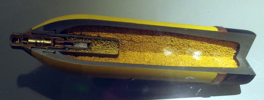

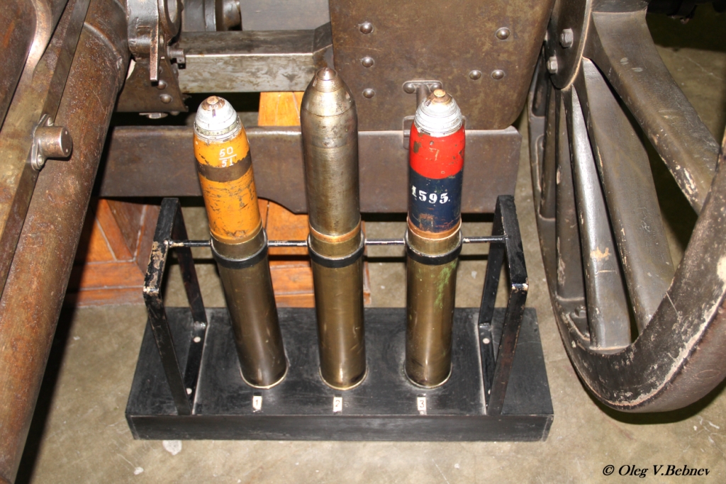

    Все таки люблю подымать вещи по Первой Мировой.
    Что то в них есть... Даже на запальном стакане умудрились поставить сквозную медную пломбу с какими то буквами. :cool:
    Ну и опять вопрос - что за металлическая голова ?
    IMG_20200929_082236.jpg IMG_20200929_082218.jpg IMG_20200929_082135.jpg IMG_20200929_082349.jpg IMG_20200929_082354.jpg IMG_20200929_082403.jpg IMG_20200929_082419.jpg
    Болох и valerka нравится это.
  19. valerka
    28
    42
    6.216
    Боеприпасы к 3-дм (76-мм) полевой пушке обр. 1902 года

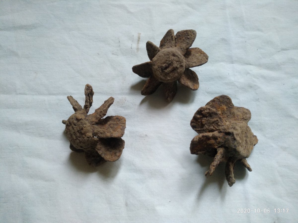

  26. SPupkin
    84
    136
    1.581
    лес

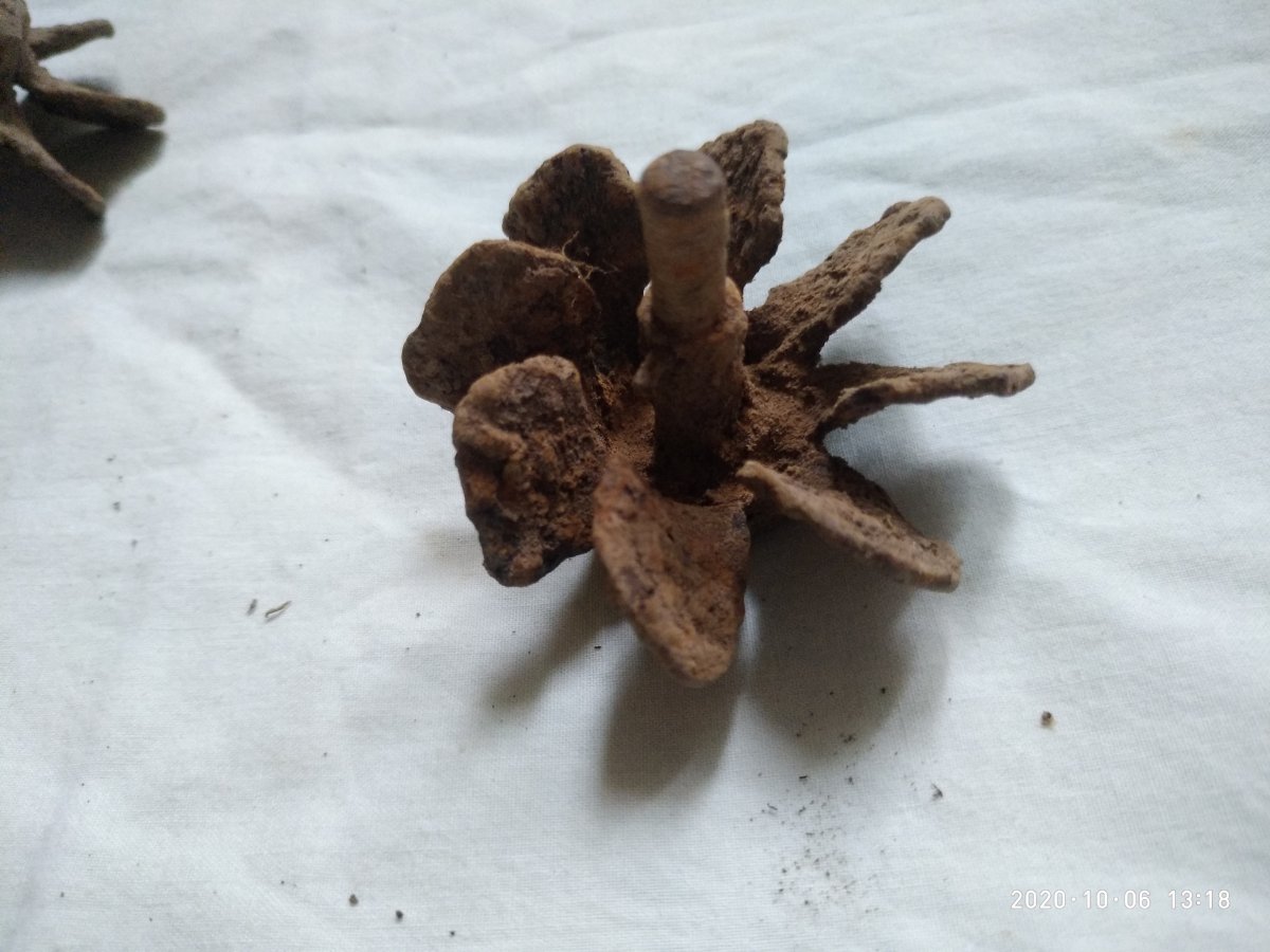

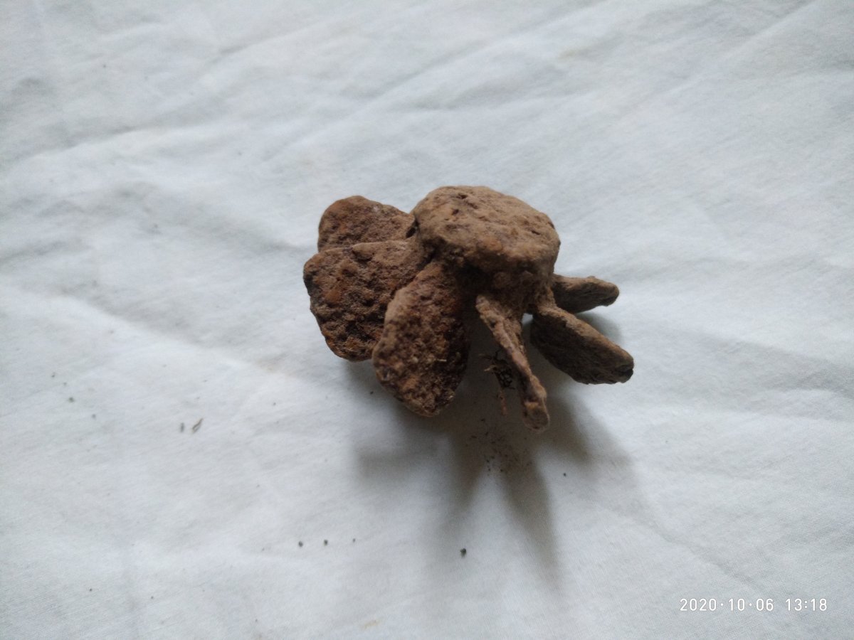

    Копнулись такие вертлюки.
    Насколько я понял это от авиабомбы ?
    Если да то можно узнать от каких ?
    Заранее спасибо.
