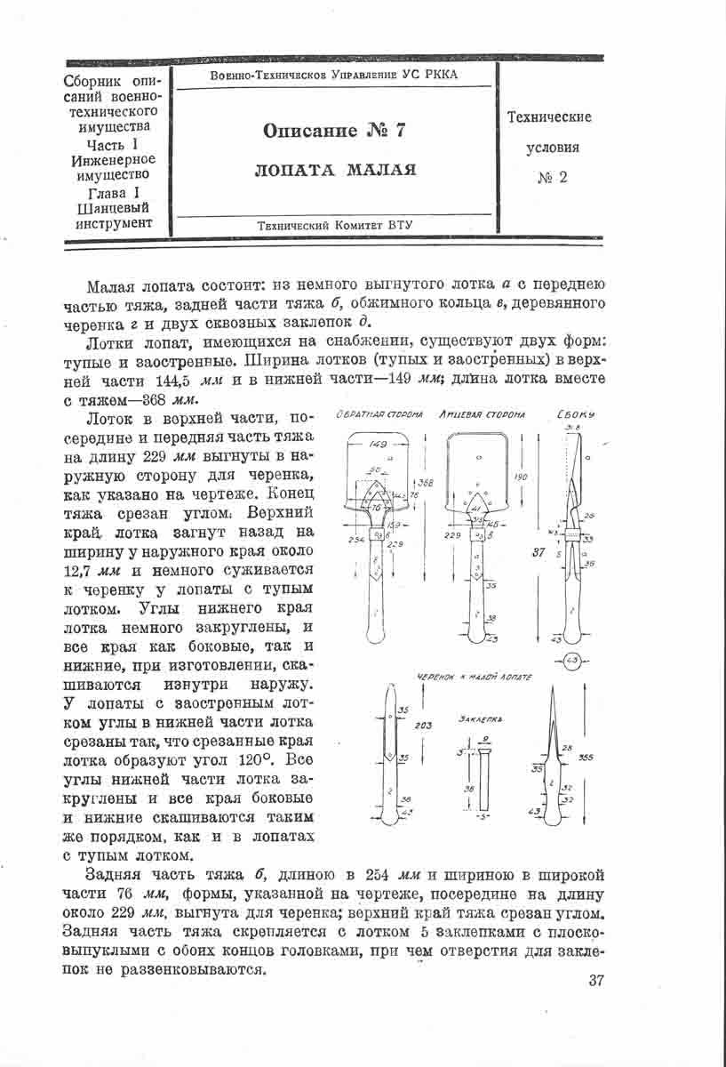

    Помогите пожалуйста,дайте у кого есть чертежи ручки саперной лопатки с размерами.Спасибо заранее.

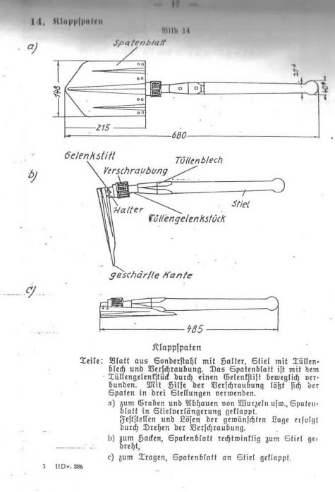

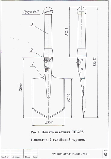

    Такой есть,если подойдет.

    на чертеже вроде как на лопатку РККА ту что после 43г.

    По длине подойдут размеры немецкой лопаты. По толщине черенка надо увеличить диаметр окончания ручки где то на 5-8 мм (плавный переход конечно). Посадку черенка все равно придется подгонять в ручную. Потому что метал идет заподлицо с деревом прижимаясь кольцом.

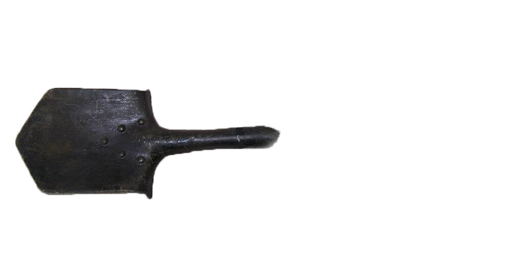

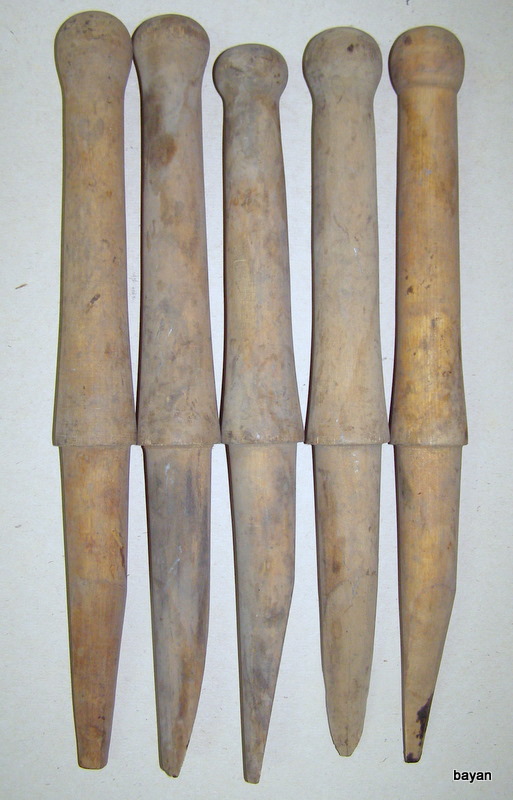

    ...а вообще это всё достаточно приблизительно. У меня несколько лопат такого типа и на всех размеры гуляют будь здоров.
    зы: наглядный пример на фото 3. По словам продавца, бывшего вояки, стырил мешок таких ручек в в/ч. Все 50-51 годов, делались по одному стандарту, для одинаковых лопат. Результат налицо, что по размерам, что по формам.

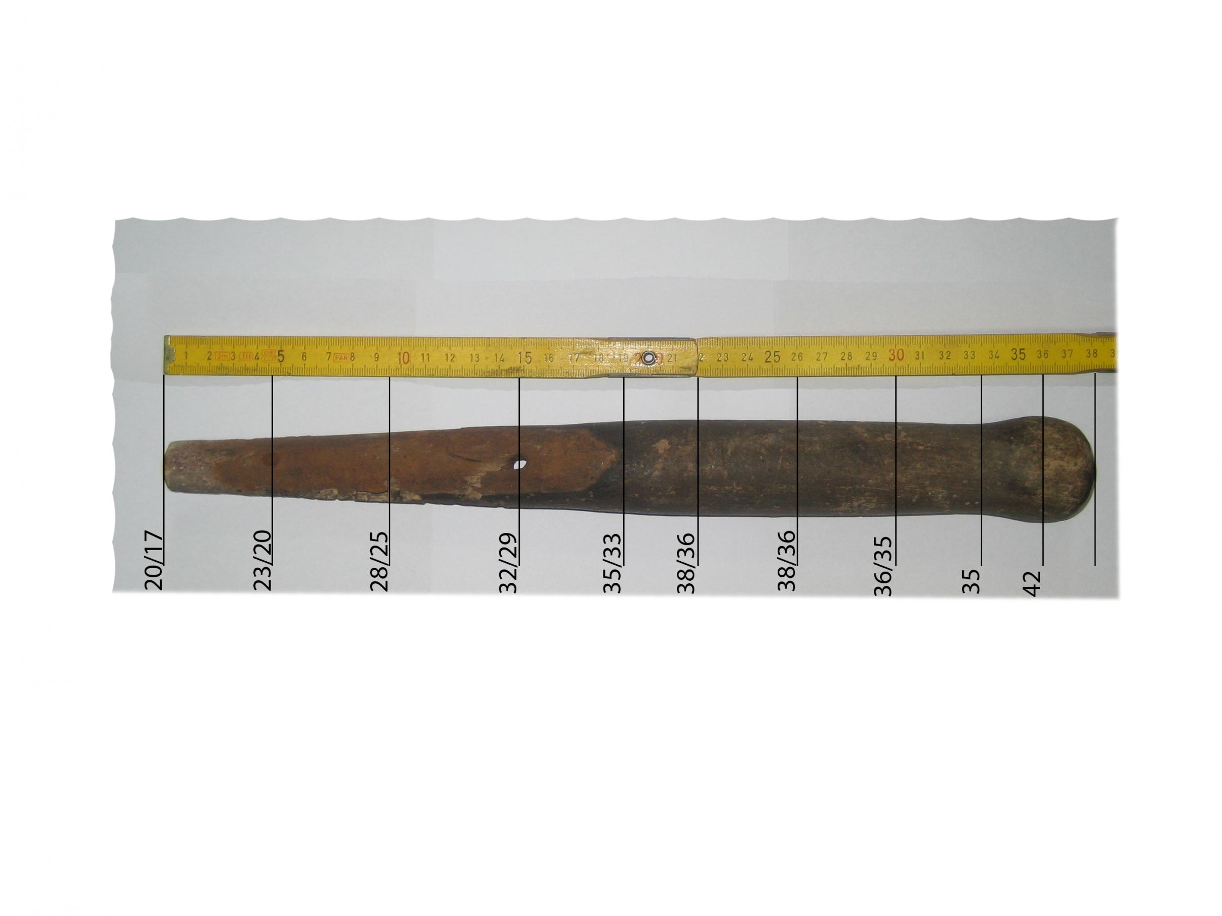

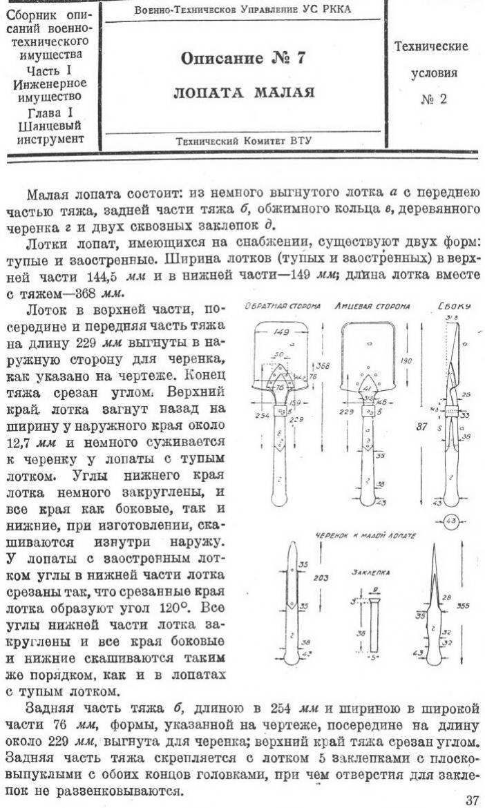

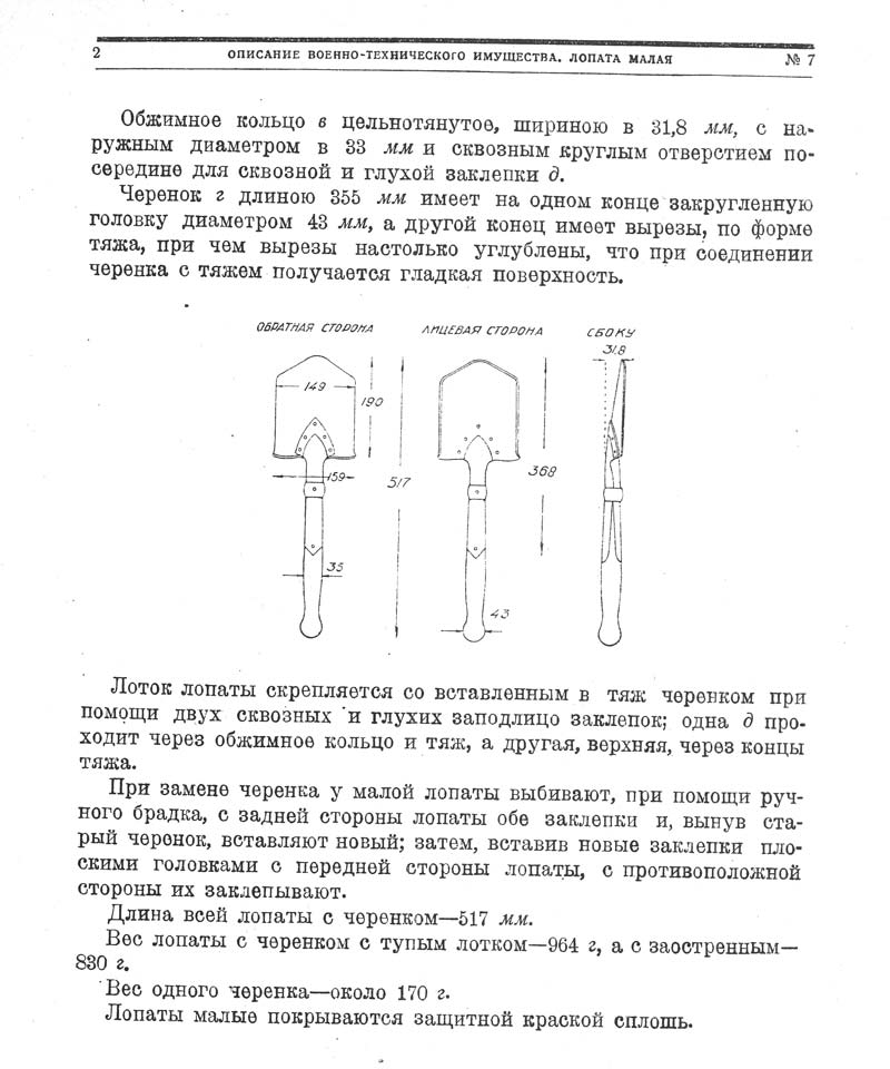

    Черенок от лопатки РККА, с клепанным тяжем и обжимным кольцом. Два размера потому, что черенок был овальный. Там, где черенок вставлялся в тяжи, металл был заподлицо с деревом. МПЛ должна быть 50 "+ -" 1см, эта лопата была 53см.

    Сэр, не могли бы вставить сканы в большем разрешении? Не видно цифр. В интернете этот формуляр не нашёл.
    Заранее спасибо.

    Это не мои сканы - из сети. В большем разрешении и я не нашёл.

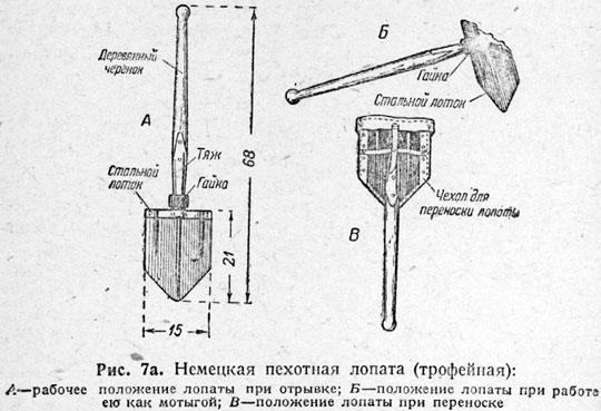

    Здравствуйте форумчане. Вот в сети нашёл размеры черенков для саперки РККА с клёпаными тяжами, может будут полезны.

    Великолепно! Спасибо больше. Довольно долго искал и не находил.

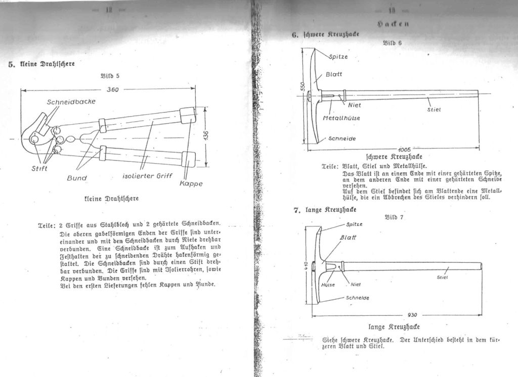

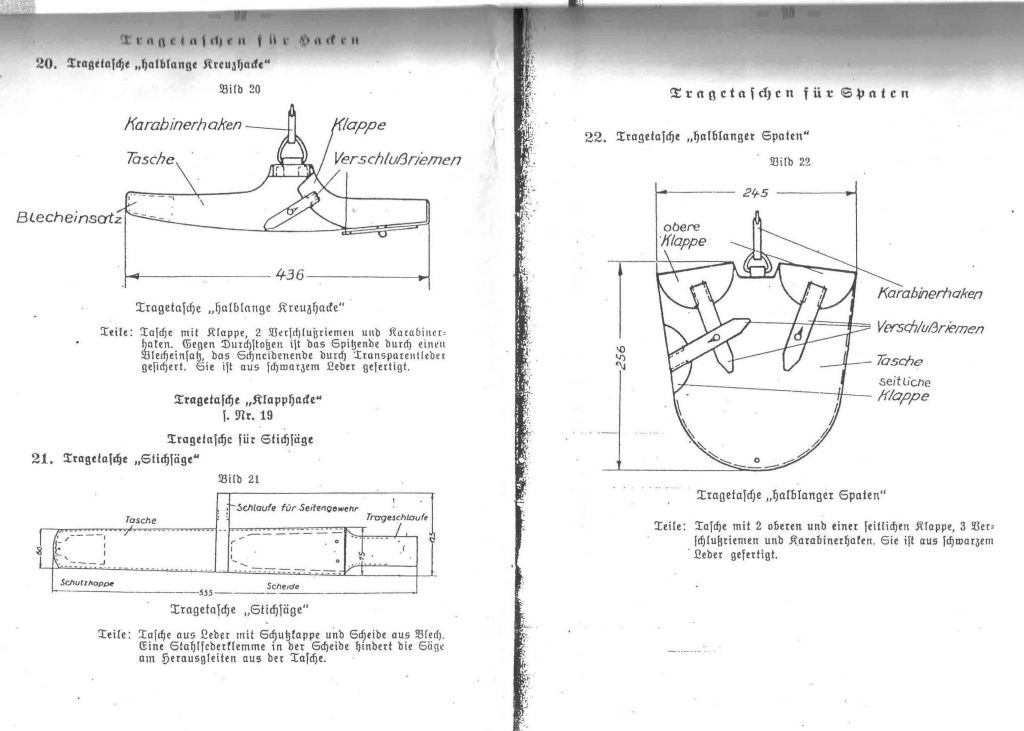

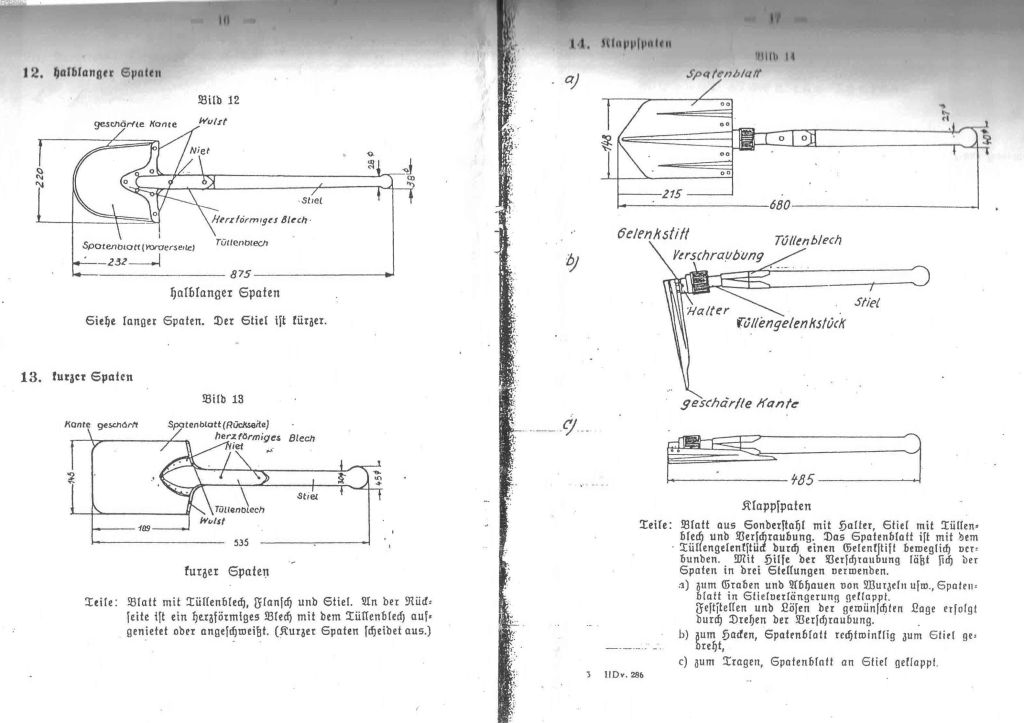

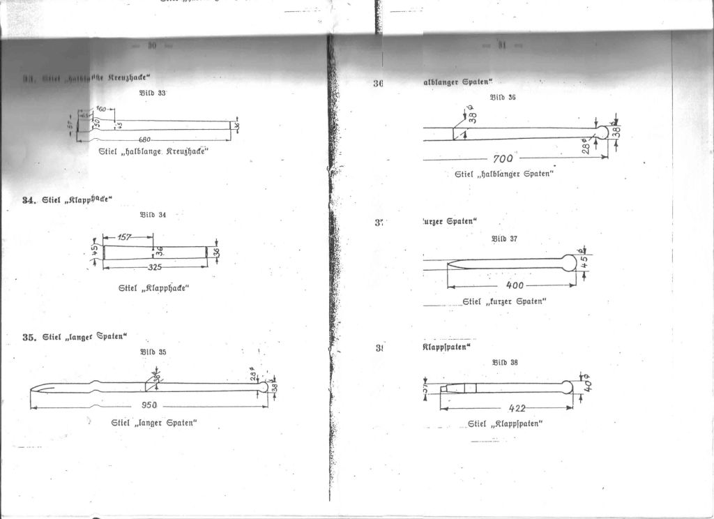

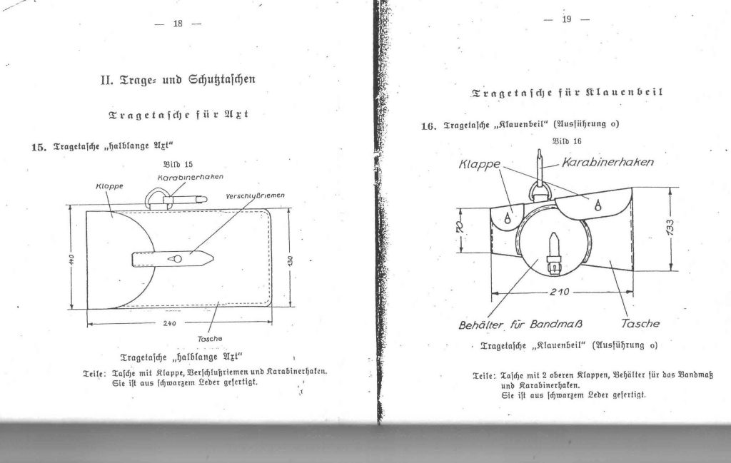

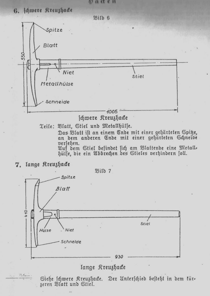

    Камрады,тут чертежи и немецких лопат,может пригодится:)
