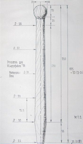

    Так же хотелось бы увидеть чертеж ручки (само дерево)+ деталь в которую она вставлялась и которой нет на моей лопате

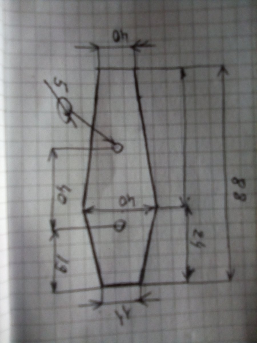

    Размер детали куда вставлялась ручка могу обмерять и скинуть,но чуть позже.

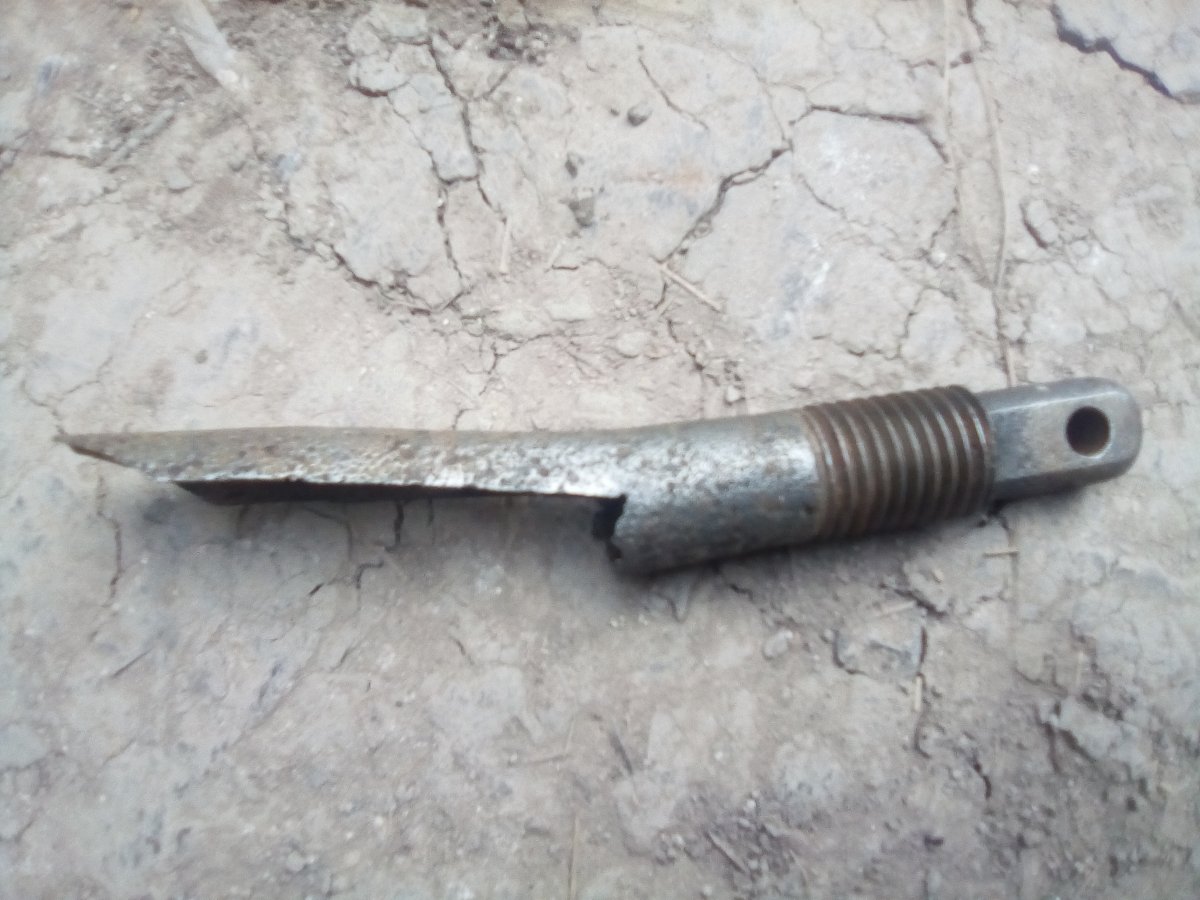

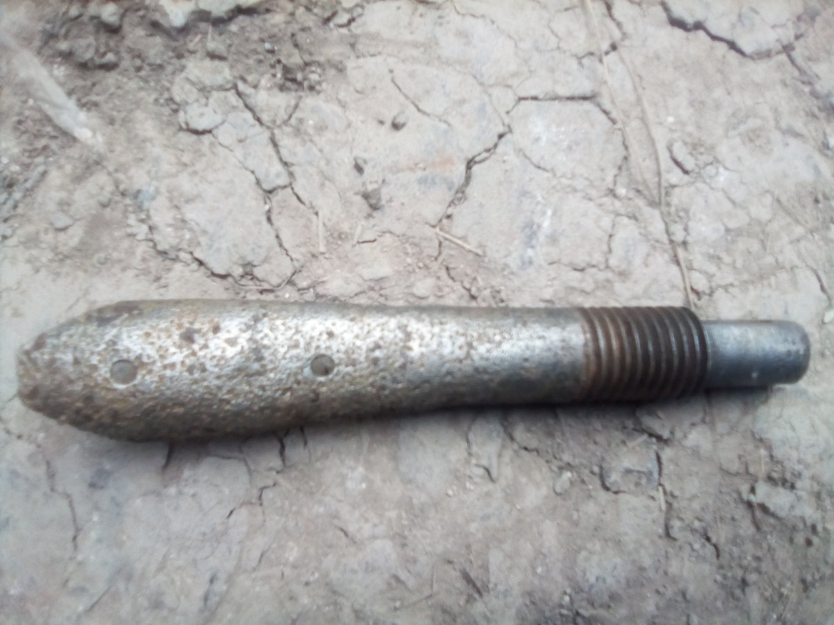

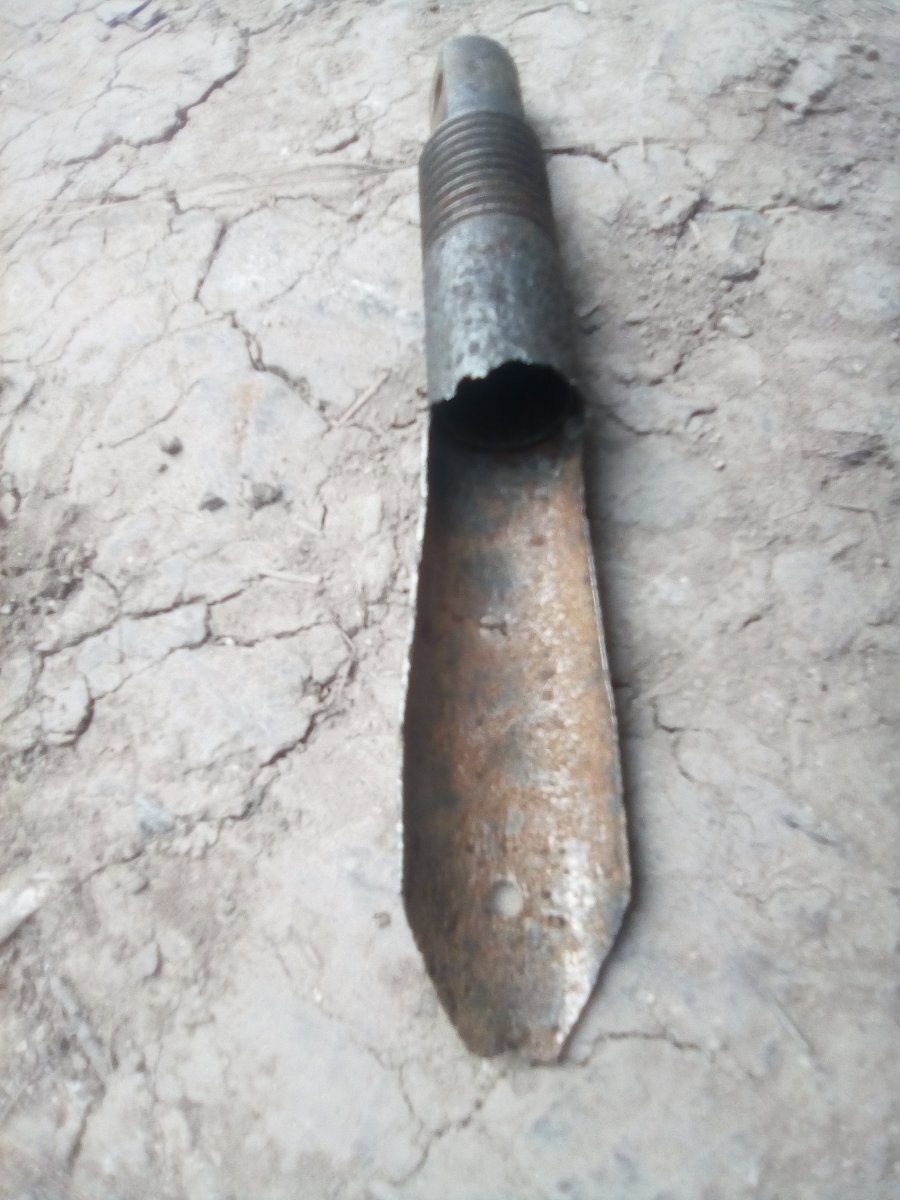

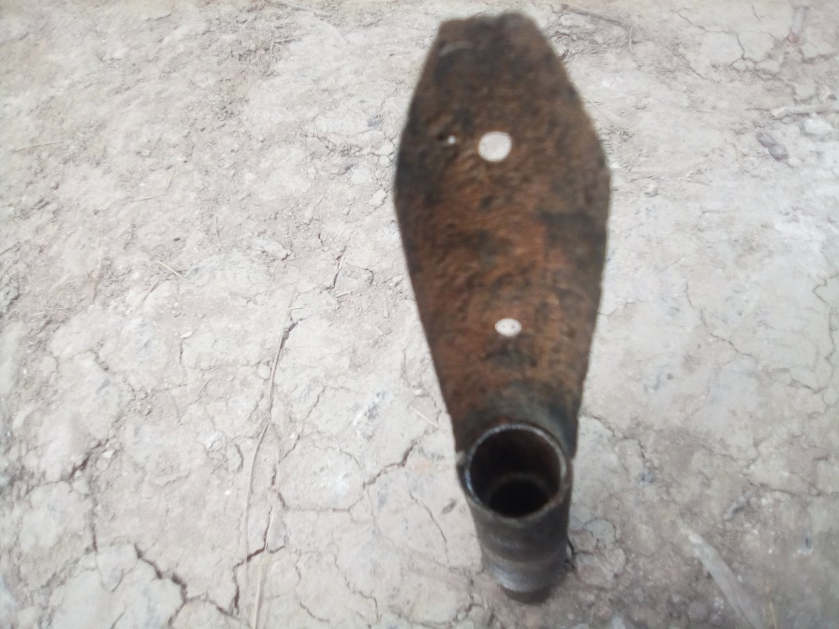

  10. MrJonsson81
    MrJonsson81 Obergefreiter
    68
    Днепр
    Это от края штока.Несколько фото для наглядности.Толщина металла 1.2-1.5 мм. IMG_20210517_173805.jpg IMG_20210517_173805.jpg IMG_20210517_173011.jpg IMG_20210517_173628.jpg IMG_20210517_173638.jpg IMG_20210517_173659.jpg

  11. Nicholas Fiore
    Nicholas Fiore Stabsfeldwebel
    555
    А как эта деталь крепится к штоку? На горячо посажена?
  12. minitarn3838
    minitarn3838 Oberst Клуб взаимопомощи
    54
    101
    30.224
    Если что,то у меня оригинальная деревянная рукоять есть.....

  15. MrJonsson81
    68
    Днепр
    Ну в общем она в низу сделана трубкой диаметр 23.5 мм.Возможно что и на горячую.Потому как следов сварки не просматривается.И плавно резьба переходит в трубку.
    Nicholas Fiore подобається це.
  16. MrJonsson81
    68
    Днепр
    Ну в общем она в низу сделана трубкой диаметр 23.5 мм.Возможно что и на горячую.Потому как следов сварки не просматривается.И плавно резьба переходит в трубку.Я думаю возле резьбы можно пр варить её .Ну и конечно же потом место сварки привести в надлежащий вид.
