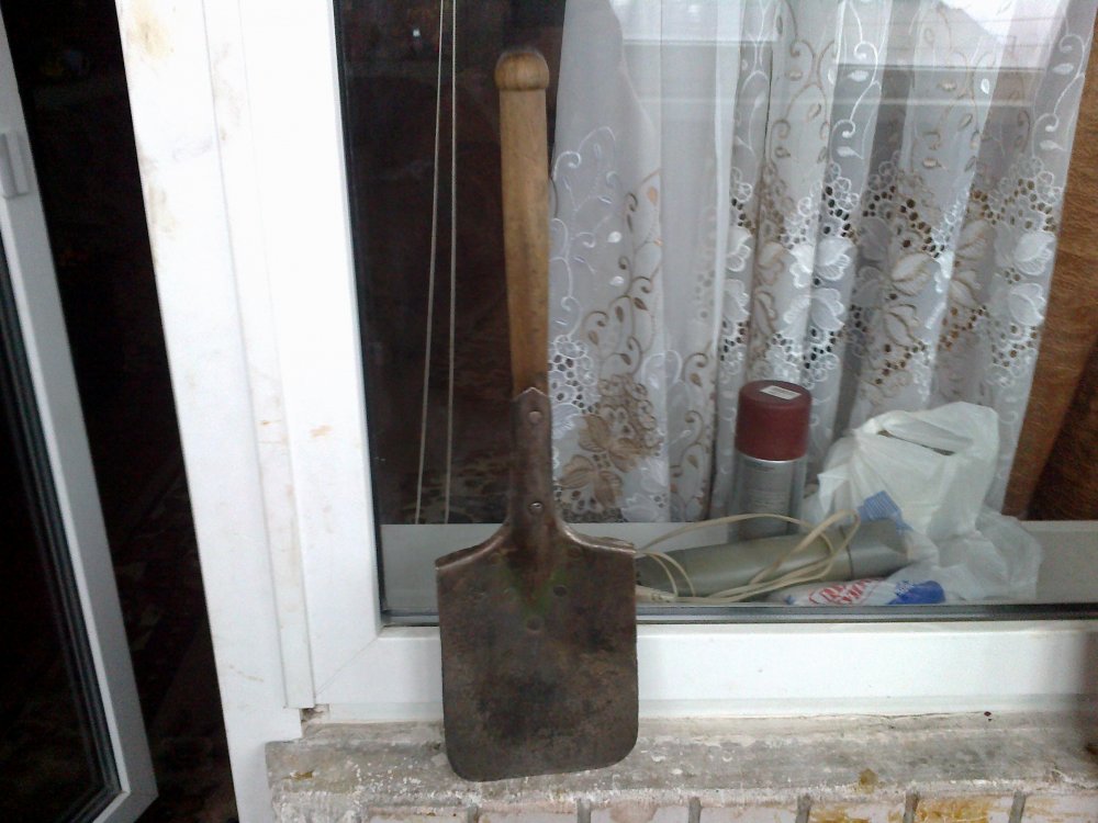

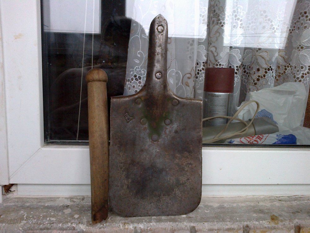

    Досталась такая саперка.Есть ли способ крепко вернуть ручку на место или надо точить новую?

    Новую точить.Эту уже ничто не спасёт.Даже если её попытаться соединить(к примеру штифт вдоль оси+клей),то всё равно при падении или малейшей нагрузке она скорее всего сломаеться,так что,ИМХО,овчинка вычинки не стоит.Лучше изготовитьь хорошую копию,тем более образец уже есть:smile_12:,можно делать,так сказать,с натуры.Состарите-мало чем отличаться от оригинала будет:beer:С ув.

    А рукоять выточить новую конечно! Зачем здесь этот старый огрызок?!
    Только точить не из бука! Бук дерево распространённое и довольно твёрдое. Но он хрупкий и при нагрузках даёт трещины. К тому же, бук легко загнивает ( в местах соединения с металлом) будучи подмоченным, что для лопатки неизбежно рано, или поздно.
    Так-что, советую рукоятку из клёна (самая крепкая и долговечная рукоять одновременно. Если есть возможность достать деревяху Гиккори, то лопатка послужит ещё внукам и правнукам), или граба (если достанете то, или другое). А если эстет, то можно и ореховую сделать, она будет красиво смотреться. Или, "эконом вариант",- классическая рукоятка из берёзы! Если за неё следить, то прослужит долго. Берёза не тяжёлая по весу, достаточно прочна и тверда, приятна для рук. Берёзовый черенок перед пропиткой лучше отжечь над открытым пламенем и отполировать (как всё это делается, можно найти погуглив). Единственный недостаток берёзы заключается в том, что отслужив свой положенный срок (зависит от ухода за деревом, а так же условий эксплуатации и нагрузок) берёза в одночасье даёт сеть мелких трещин (как снаружи так и внутри древесины). После этого она ещё какое-то время служит как положено. Но это уже "начало конца" и сигнал к тому, что рукоять надо менять.
    Ну и, понятно, что ни ель, ни сосна, ни тополь (мягкая, колкая древесина. А тополь со временем, если его мочить, начинает неприятно пахнуть), на рукоятку не годятся, по понятным причинам. А вот яблоню, черешню, грушу, осину, рябину, акацию, лиственницу, вполне можно использовать в качестве рукояти. Но лучше вышеописанные три варианта, о которых я написал вначале.
    Главное, не забудьте рукоятку из любого дерева пропитать пару раз льнянкой, или хотя бы веретёнкой (на худой конец олифой). Так дерево станет более устойчивым к воздействию влаги, солнца и зимних холодов.
    Удачи!

    А есть технология как потом заклепать,чтобы дерево не лопнуло?

    Да не должно оно лопнуть,Вы ж по нему молотком бить не будете,заклёпка то будет металле.Но бить сильно всё равно не следует,расклёпывайте заклёпку несильными ударами молотка,спешить там не к чему.Всё должно получиться нормально.Можно нагреть край заклёпки,но как бы дерево не обгорело,тут надо уже смотреть по обстоятельствам.

    RКогдато ставил заклепки на лопатку РКК вроде и стучал аккуратно но штифт внутри изогнулся и дал трещину на рукоятку...

    Нужно просто не спешить и расклёпывать медленно и без излишних усилий при ударах молотка. Тогда обычно штифт не ведёт и он не изгибается. Гнётся заклёпка в основном тогда, когда человек торопится и бьёт по ней сильно. А нужно обстукивать заклёпку слабо и часто. И, как правило, раскалывается в большинстве случаев буковая рукоять, о свойствах которой я писал выше, в предыдущем сообщении. И ещё, гнётся заклёпка оттого, что в качестве заклёпки берут неправильный, не предназначенный для этой операции по своим свойствам, металл.
    Впрочем, есть ещё и другой вариант, как избежать изгиба тела заклёпки внутри рукояти:
    - перед клёпкой, в соответствующим образом засверленные отверстия рукояти, вставляется металлическая трубочка, имеющая диаметр немногим больше, чем диаметр заклёпки. Потом черенок вставляется в тяжи и клепается обычным способом.
