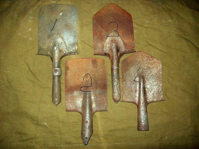

    Вопрос к знатокам лопат . :beer:
    Есть четыре разных МСЛ , хочу узнать чьих будут . :smile_8:

    Похоже, все наши - две слева царские, другие на войну (хотя по поводу третьей слева могу ошибиться - лоток похож на венгра).

    А поточнее , по каждой . Мне их подписывать надо . Зачем позорится ?o_O

    1 Шодуарь или Гриевз РИА до 1917г
    2 Шмаков РИА
    3 Предположительно РККА 41-42г по фото лицевой части можно точнее
    4 РККА примерно до 42г.

    Только 4 скорее с 42-го и дальше, до 42 шли такие как №3

    ИМХО всё ж до 42, потом пошла модель без "ушей"

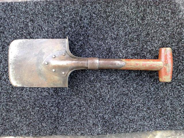

    вот если что русская лопатка на ПМВ

    Да,но на этой (на моем фото)клеймо не русское стоит...

    У меня - абсолютный аналог найдена в Смоленской области рядом с "Халкинголкой". Вот размеры.

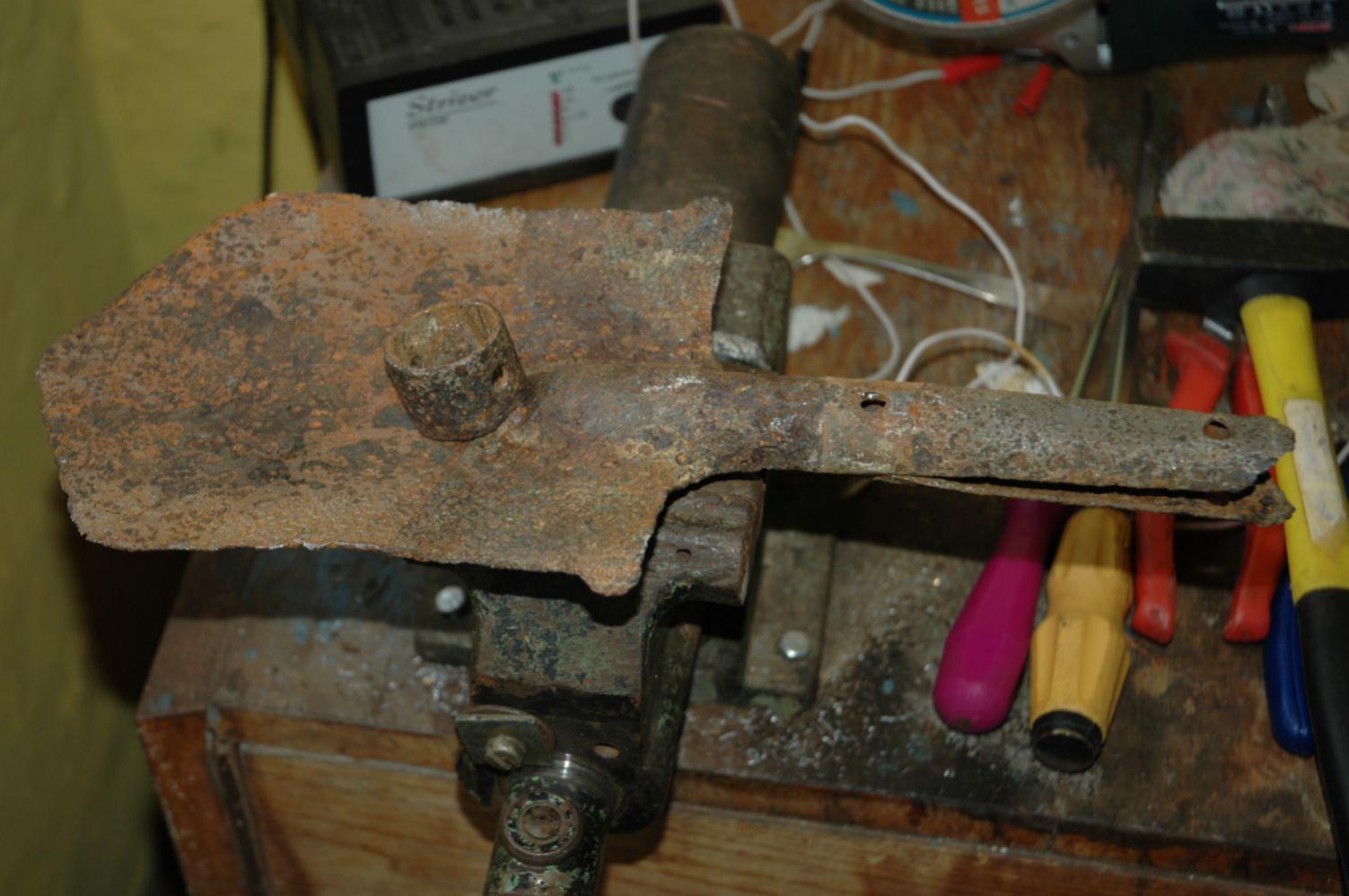

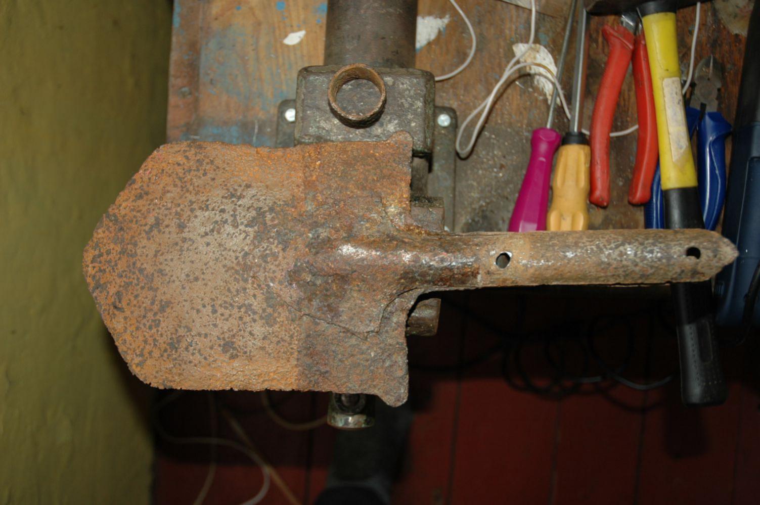

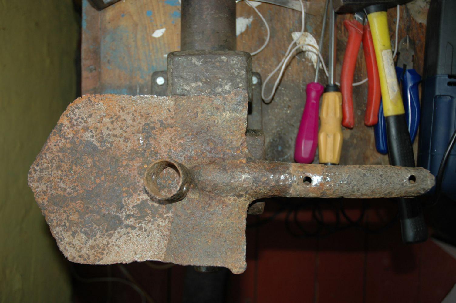

    Раз уж тема такая посещаемая, то не буду разводить новую, а присоседюсь тут. Помогите и мне с идентификацией. Один в один подходит под РККА до 42 года, но моя без заклёпок.

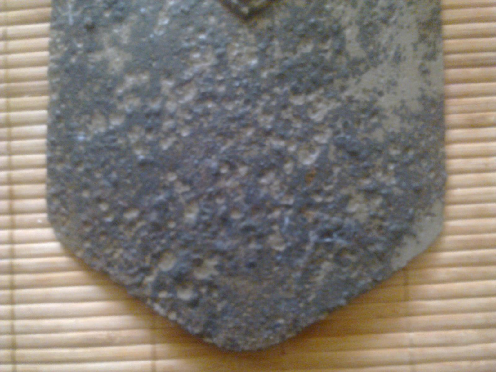

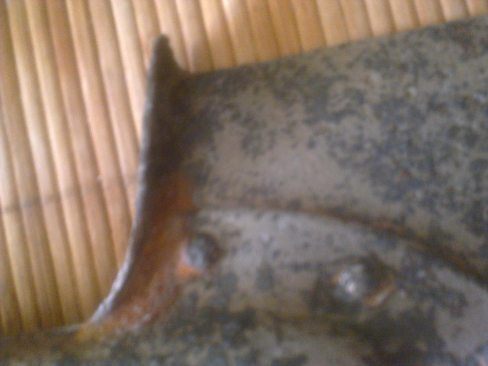

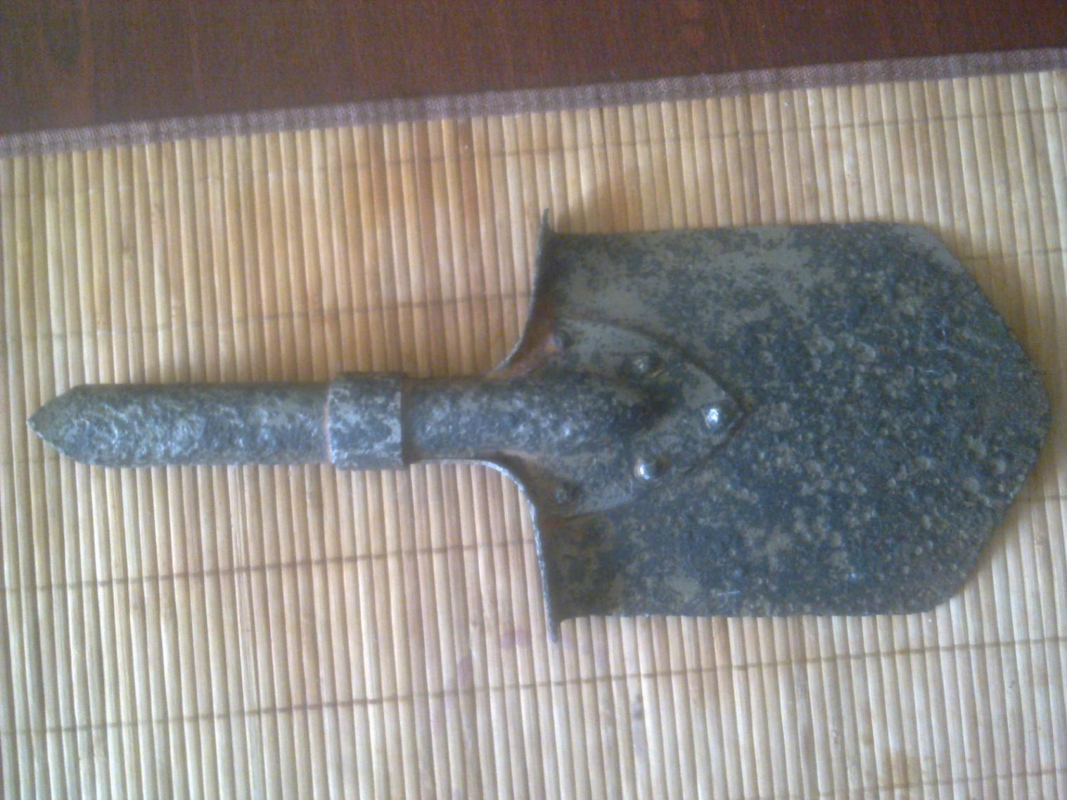

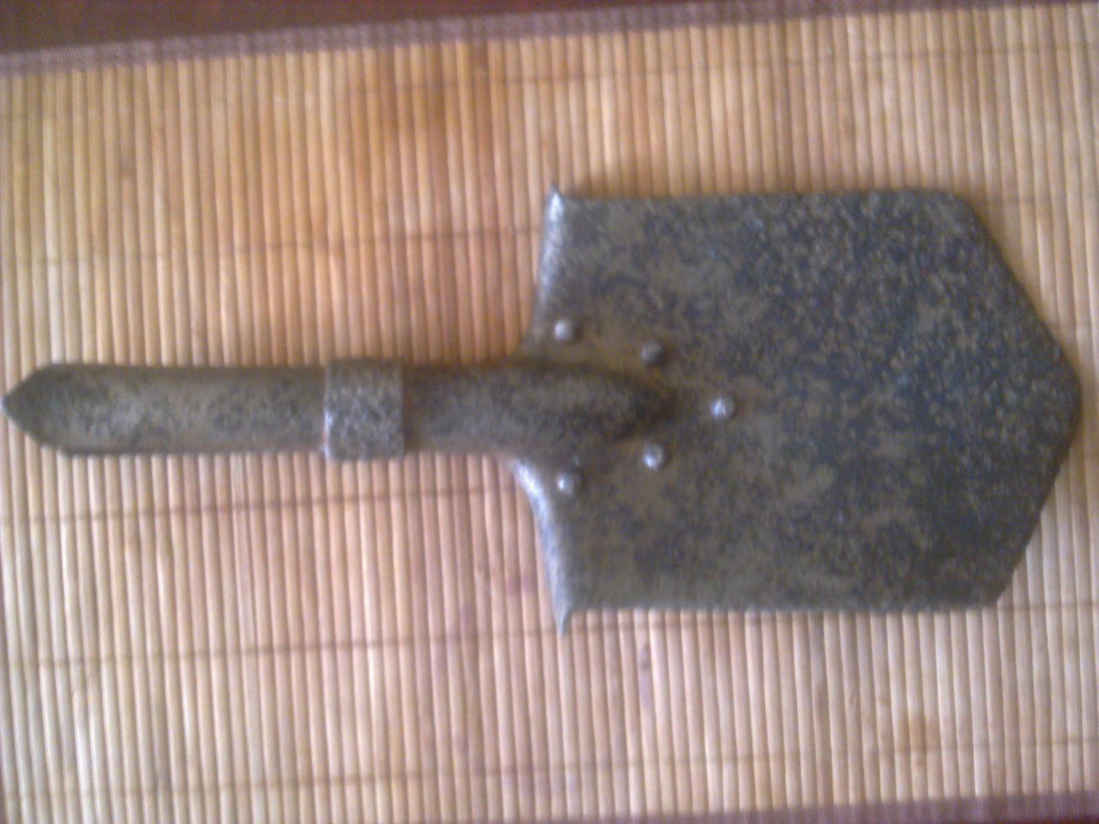

    Здравствуйте,вот такая же саперка,я так понял так и не Ясно,чье производство.вобщем неделю покисла в лимонке (раствор мягкий),вопрос что делать дальше?сам думаю железную щетку на дрель,затем красить.первый опыт реставрации,подскажите,может еще покислить стоит и чем красить?извиняюсь за фото-телефон,но раковины видны,метал толстый.

    Вот фото
  18. KaRl OrF88
    KaRl OrF88 Stabsgefreiter
    276
    москва
    Нужно ли снимать кольцо или необязательно?собираюсь использовать по прямому назначению
  19. Harfager
    Harfager Stabsgefreiter
    507
    Лес
    Лопата РККА до 42 года, как я понял из постов выше. На своей, после высверливания заклёпок, я кольцо снял, но, в принципе, это делать не обязательно. Это я уже понял после того, как покрутил её в руках разобранную.
  20. KaRl OrF88
    276
    москва
    В принципе на счет кольца так и думал,только тогда не очень понятно как нижнюю заклепку вытаскивать.подскажите пожалуйста еще пошагово если можно,как её реанимировать дальше
  21. Harfager
    507
    Лес
    Назову её "дальней", эту заклёпку. Которая ближе к самому лезвию лопаты. Я её рассверлил с обоих концов и, прихватив пассатижами, так сказать выкрутил из отверстия. При трении небольшая труха окислов осыпалась и позволила вылезти заклёпке. А "ближнюю" я вообще болгаркой напополам распилил и вытащил через отверстия с разных сторон.
    А после этого у нас разные цели с Вами. Ваша вполне живая и вы хотите ей копать, а моя почти мёртвая и она пошла под шпатлёвку, для полки.
  22. KaRl OrF88
    276
    москва
    Спасибо за советы.а что на счет дальнейшей реанимации?как убрать оставшуюся корозию?кислотить еще или под дрель с насадкой?или же вобще не стоит её больше очищать?и чем покрывать лопатку потом?краска какая или лак?может чего еще упустил,сами подскажете?буду ждать советов и инструкций

    в общих чертах я представление имею,т.к. Не только эту тему,но и всю ветку целиком прочитал.хотелось бы услышать совет по конкретной ситуации,по выложенным фото-дальнейшие шаги и опять же чем красить?.а преобразователем обязательно пройдусь,спасибо еще раз.может кто еще чего подскажет,буду ждать
