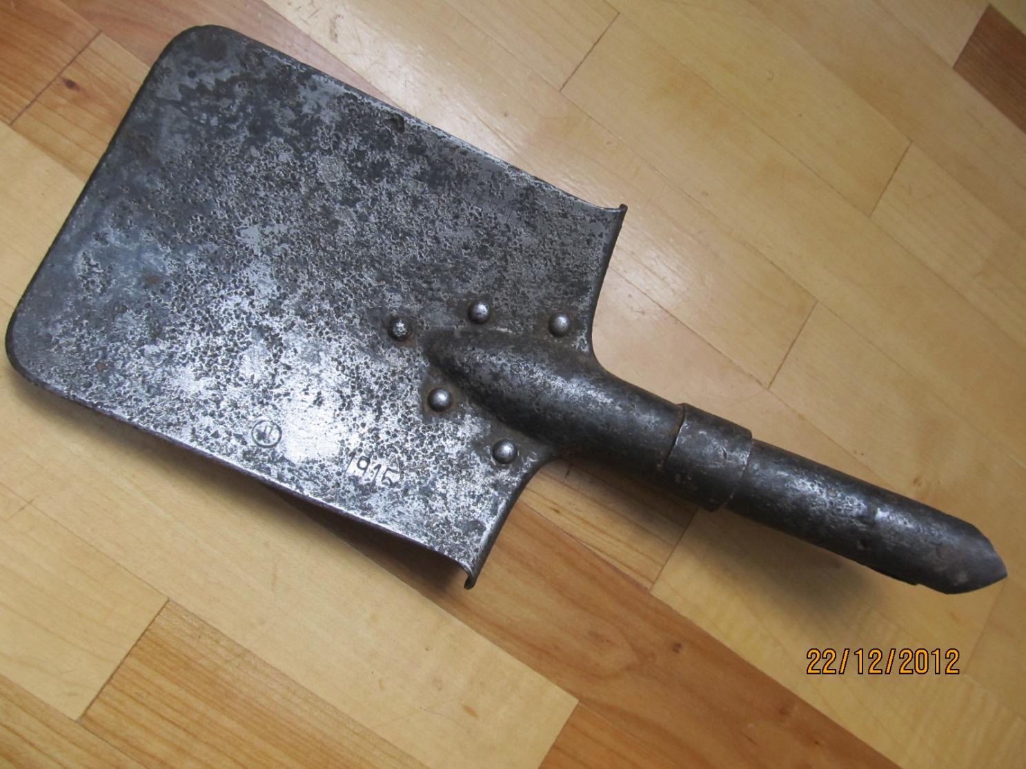

    Найшов недавно таку саперку.Під ржою є краска.Як відчистити, щоб не втратити краски?

    В щавелевую кислоту её.
    1 человеку нравится это.

    Дякую! А як з пропорціями? І скільки по часу?
  5. Presto
    Presto Stabsgefreiter
    382
    Казахстан
    Пропорция 100-150 гр. на 10 л.
  6. АСИРИС 1984
    АСИРИС 1984 Hauptmann Клуб взаимопомощи
    13
    15
    3.930
    Белая Церковь
    По желанию ,каждые часа 2 чистим щеткой,можно не грубой металической,я чищу с грубой пластиковой щетиной- та что для ковров.А длительность зависит от вас-в этом деле нужно вовремя сказать "хватит":)

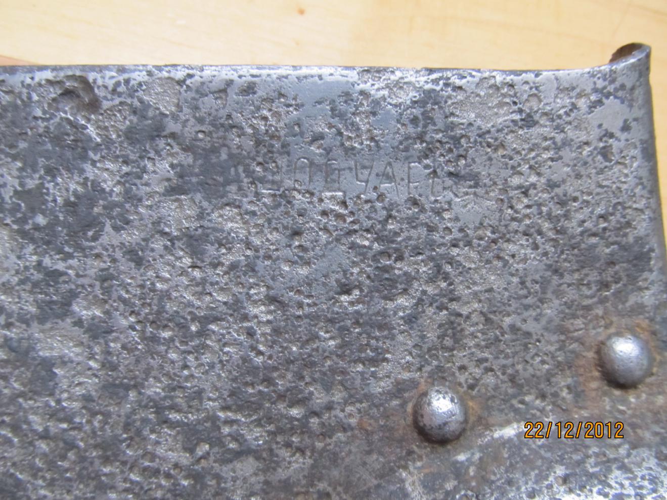

    Нарешті дійшли руки до саперки.
    Спочатку пробував р-ном щавлевої кислоти.Скажу чесно-результат мене не вразив.
    Тримав у розчині годин 12, періодично чистячи (згідно інструкції).Тоді плюнув і перейшов до перевіреного методу - електролізу.Результат на фото
    Скиньте схемку черенка до цього типу саперки.

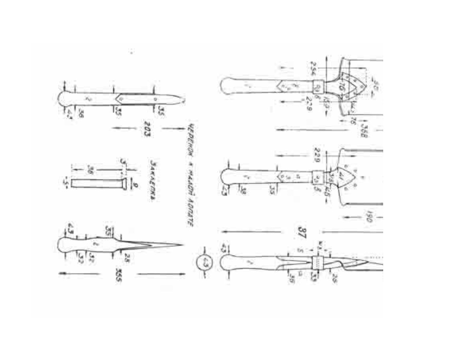

    Народ, що ніхто не має креслення черенка?
  9. БИЛЛИ
    БИЛЛИ Feldwebel
    2.149
    остров крым
    вот.
    3 пользователям это понравилось.

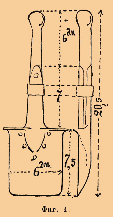

    Подскажите, пожалуйста, в каких единицах измеряется лопата на рисунке?
  11. MrJonsson
    MrJonsson Feldwebel
    723
    Донбасс
    Предполагаю что в дюймах.

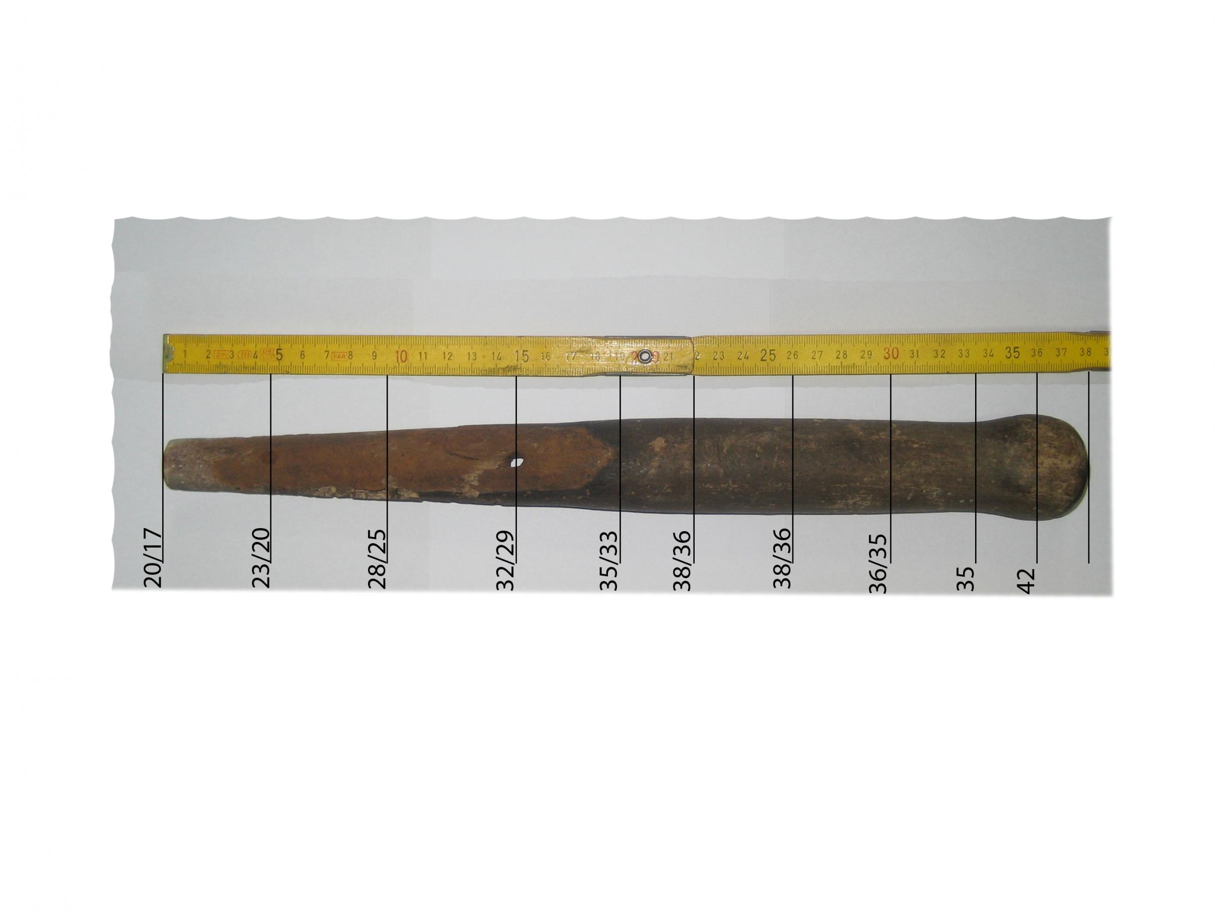

    Сам ищу, вот, что только есть.
    2 пользователям это понравилось.

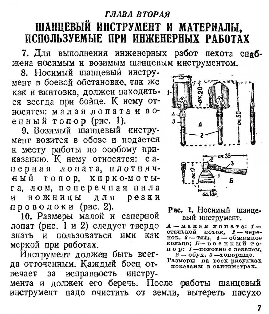

    Вот еще.
