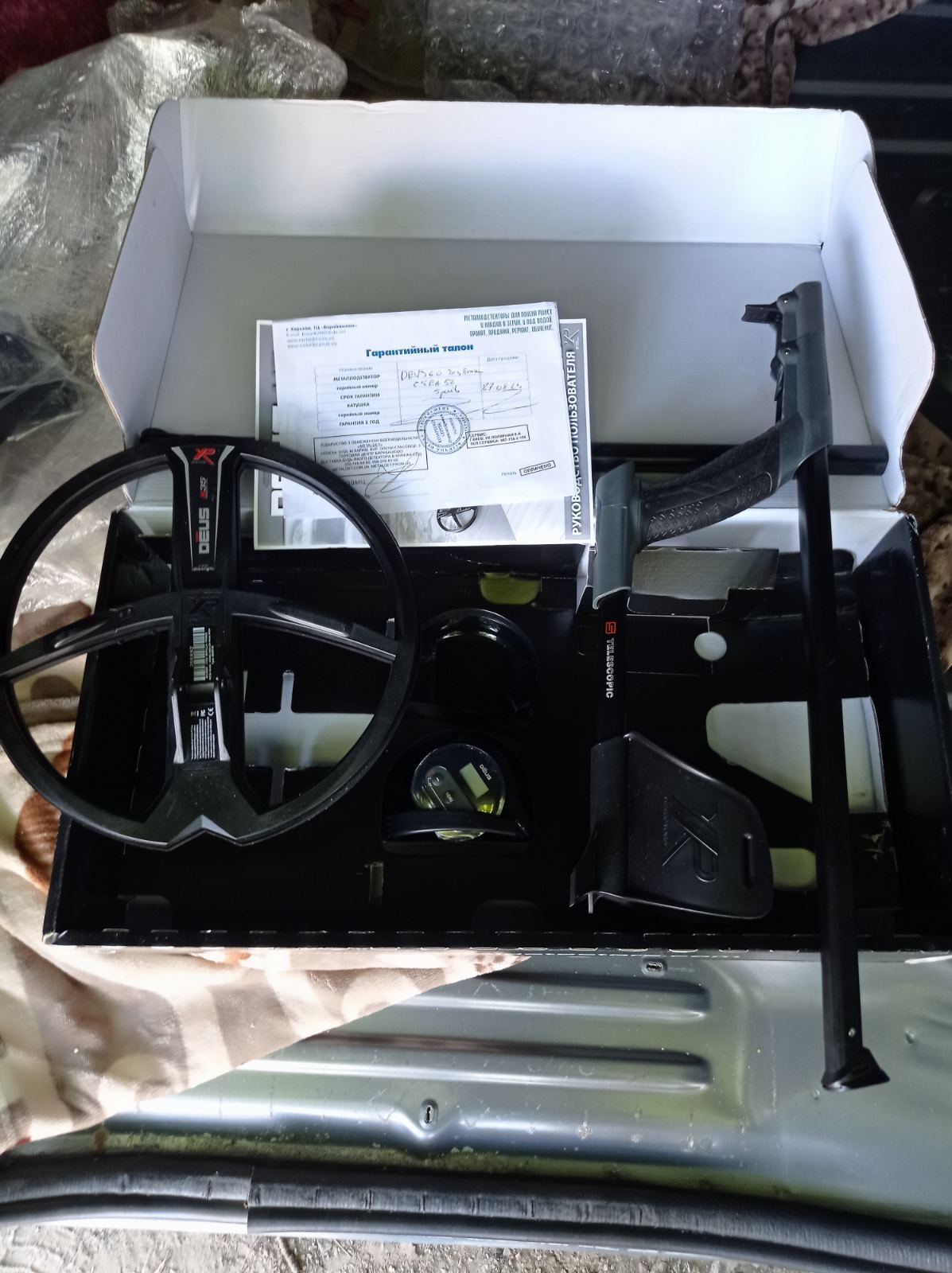

    Додам ще трохи про колись мною улюблений XP Deus. Так як було їх аж три штуки, від лайта до фул комплекту, то знаю, про шо пишу.
    Ітак:
    - жахлива дискрімінація на глибокі кольорові та металеві (з окислами) цілі. Чим глибша ціль, тим більший розмах в числах вді, та сильно черняк кидає у колір
    - відсутність відлаштування від електроперешкод. Біля леп може працювати не коректно і тд і тп
    - залежність від грунтів. Це основне. Бо усі поля у нас, це складний грунт.
    Багато пропусків. Кульмінацією став випадок, коли на розпашці срібла Н2, Tesoro Tejon з великою стоковою катухою підняв рубль після Деуса з еліпсом.
    - ну і саме відношення компанії до своїх користувачів (купа піару який він бездротовий та легкий і жодних конкурсів та роздач за весь час існування контори)
    Тому вважаю xp deus найгіршим з ходових топових металошукачів на сьогодні.

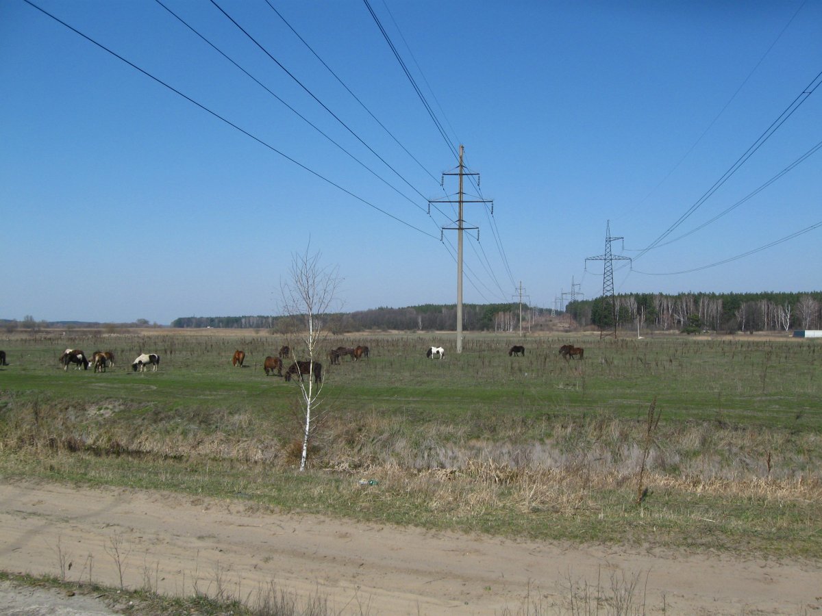

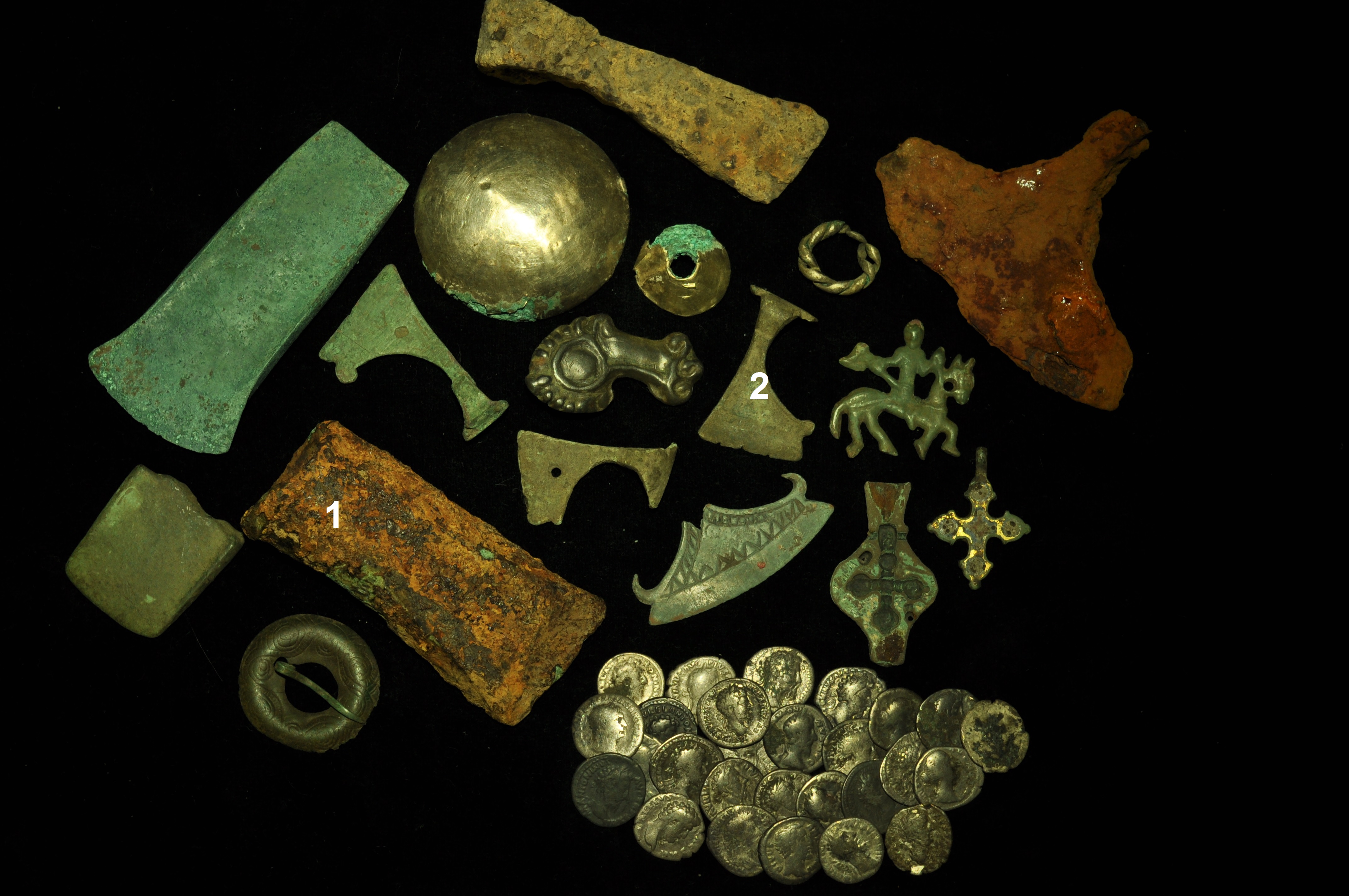

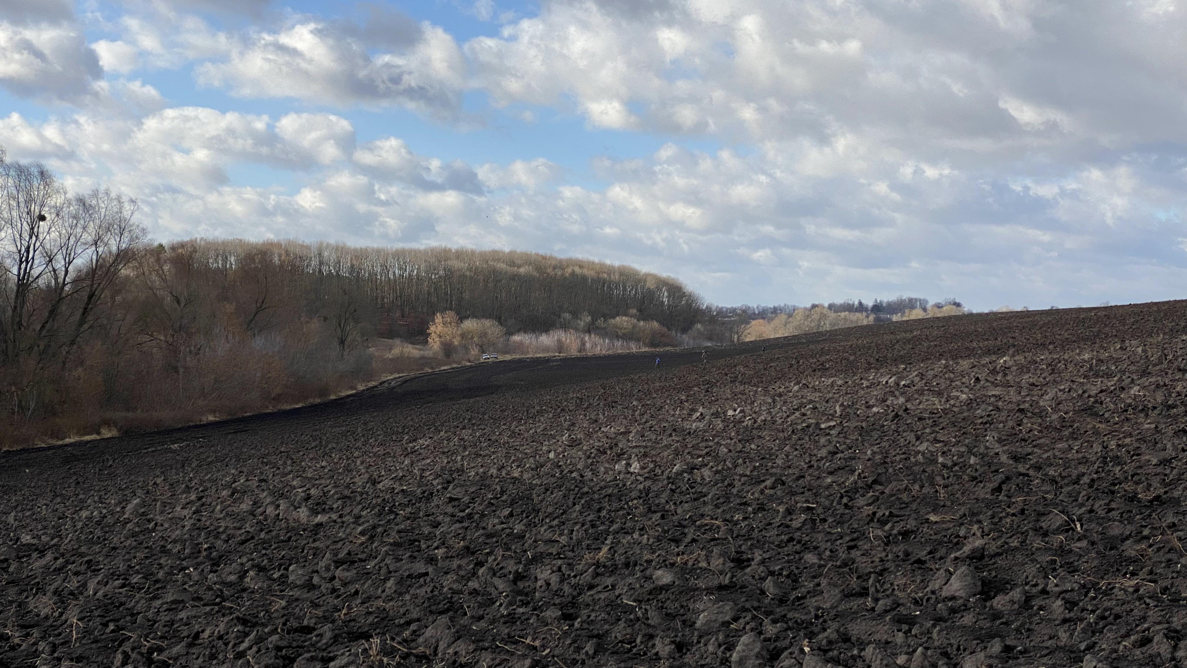

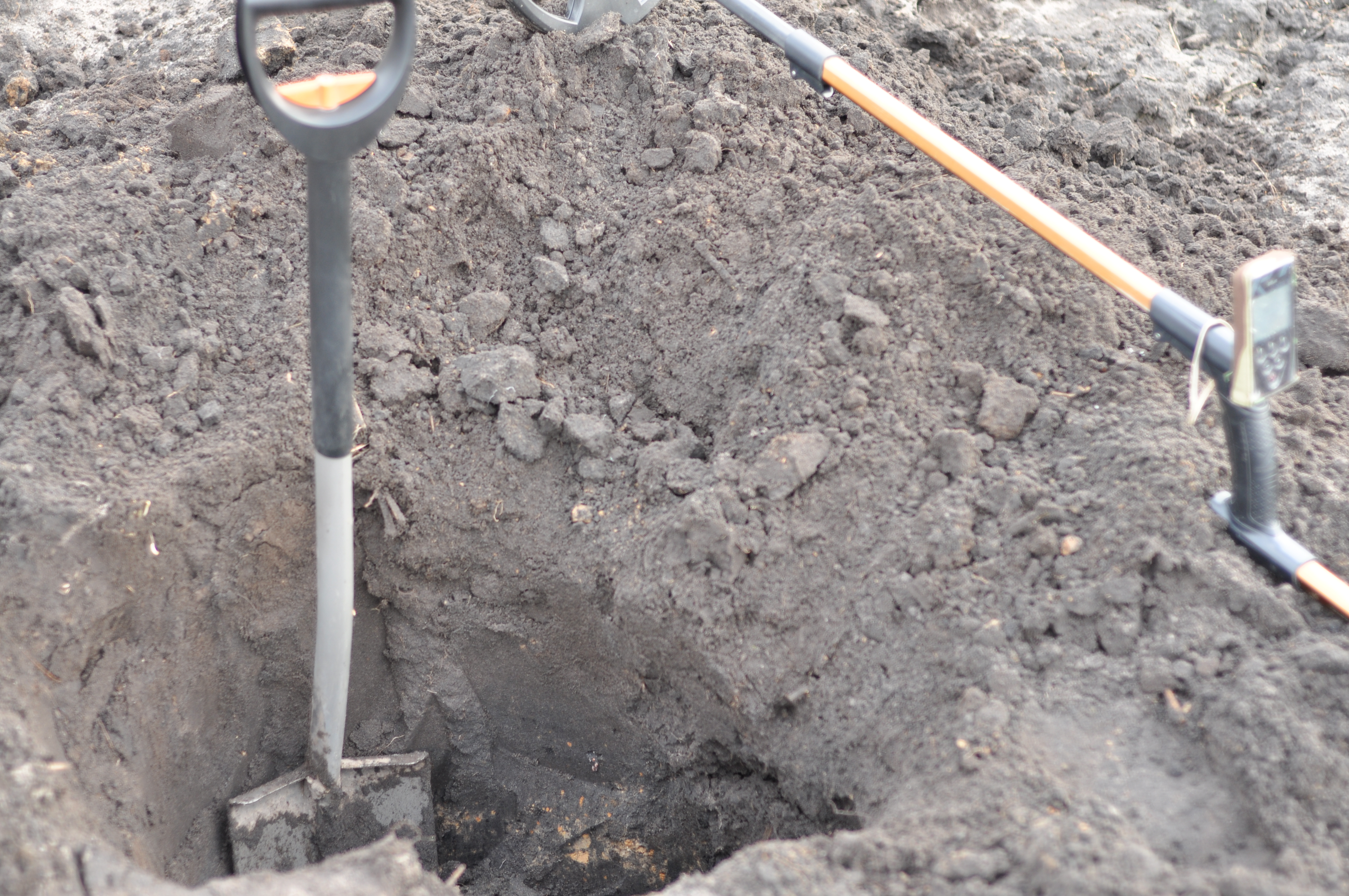

    Оце так номер. Перший раз таке чую, а Деуси в мене з 2013 року... Порівнював його з більшісттю приладів, які зустрічаються в Україні. Від Квазарів/Фортун/Кощіїв до Minelab GPX 5000. Декілька разів краще себе показали Голден Маск та Еквінокс 800.

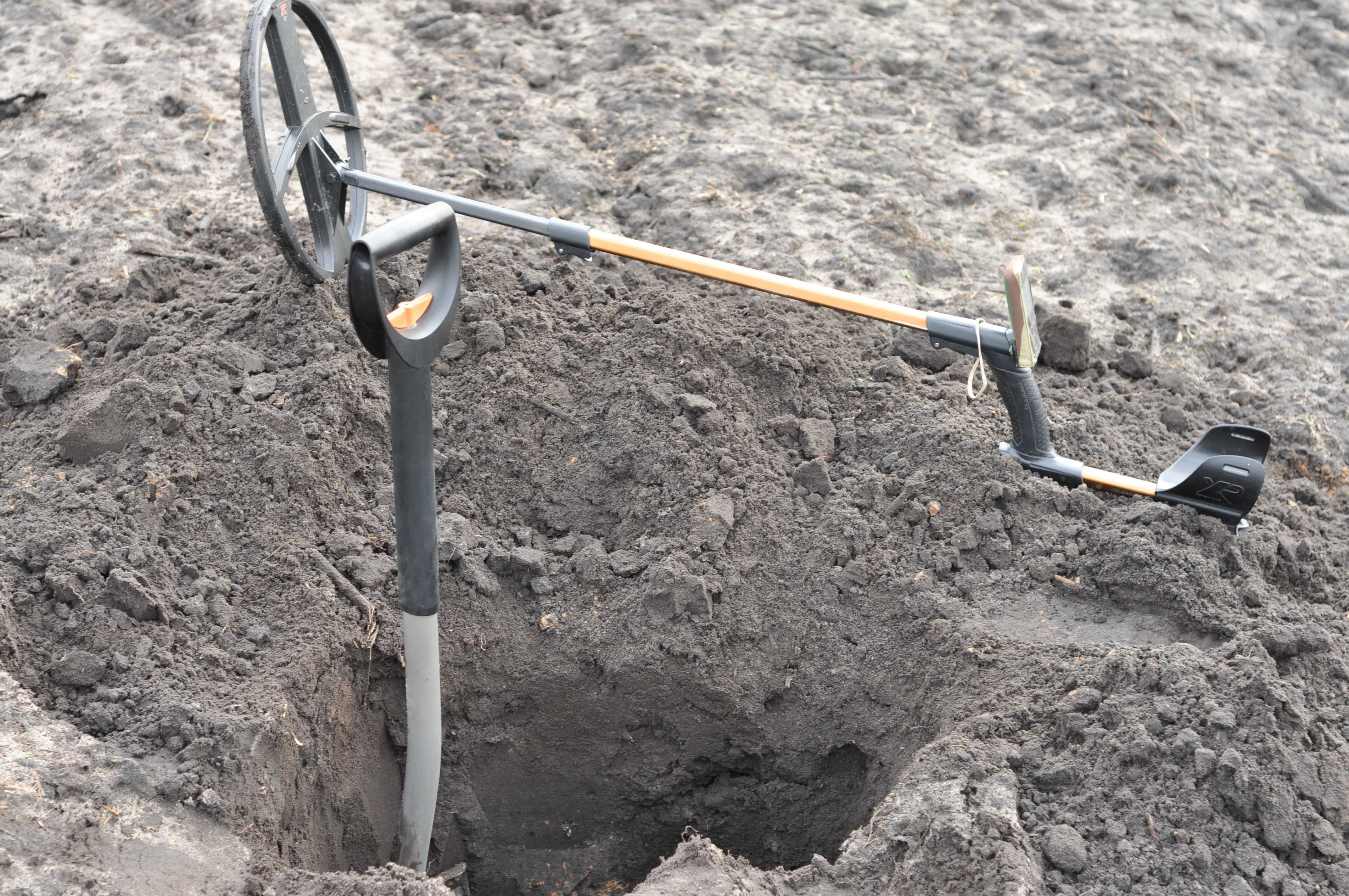

    Не згоден. Мідна сокирка (номер один) з глибини 65-70 см. Чіткий кольоровий сигнал з нормальним запасом над грунтом:

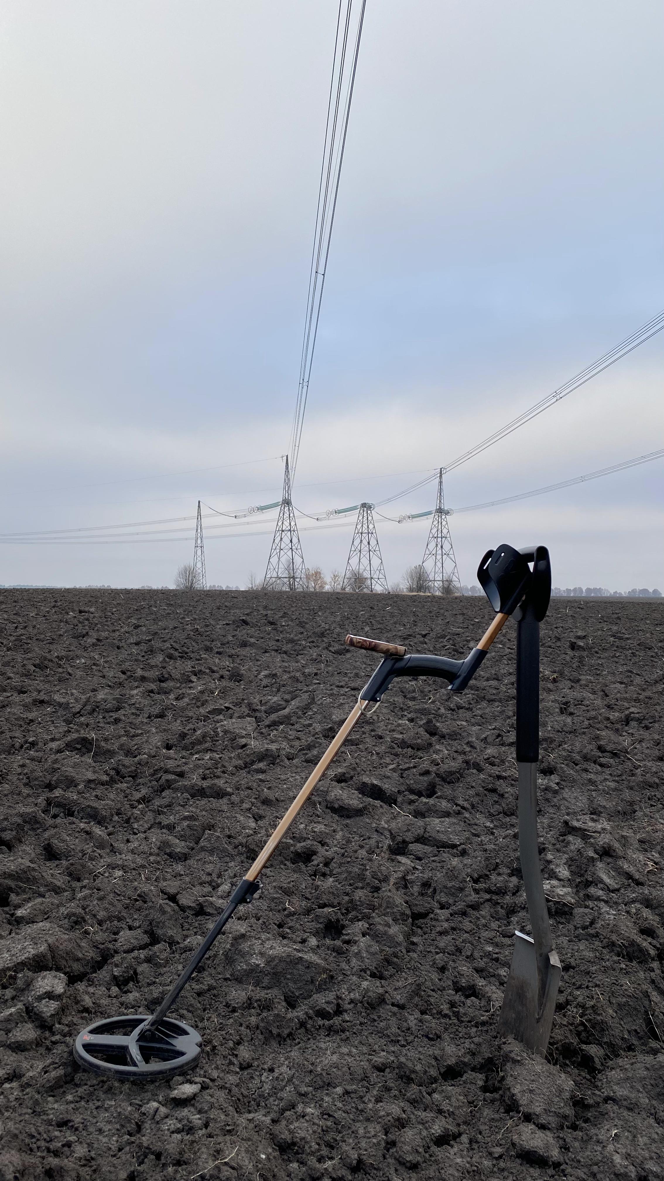

    А в мене було навпаки. Теджон з Голіафом не бачив ні на яких налаштуваннях амулет КР (на фото вище номер два), який я знайшов Деусом з еліпсом. Порівняння було до викапування знахідки. Висновок - срібло він би знайшов полюбе, провтикав оператор Деуса 100%.

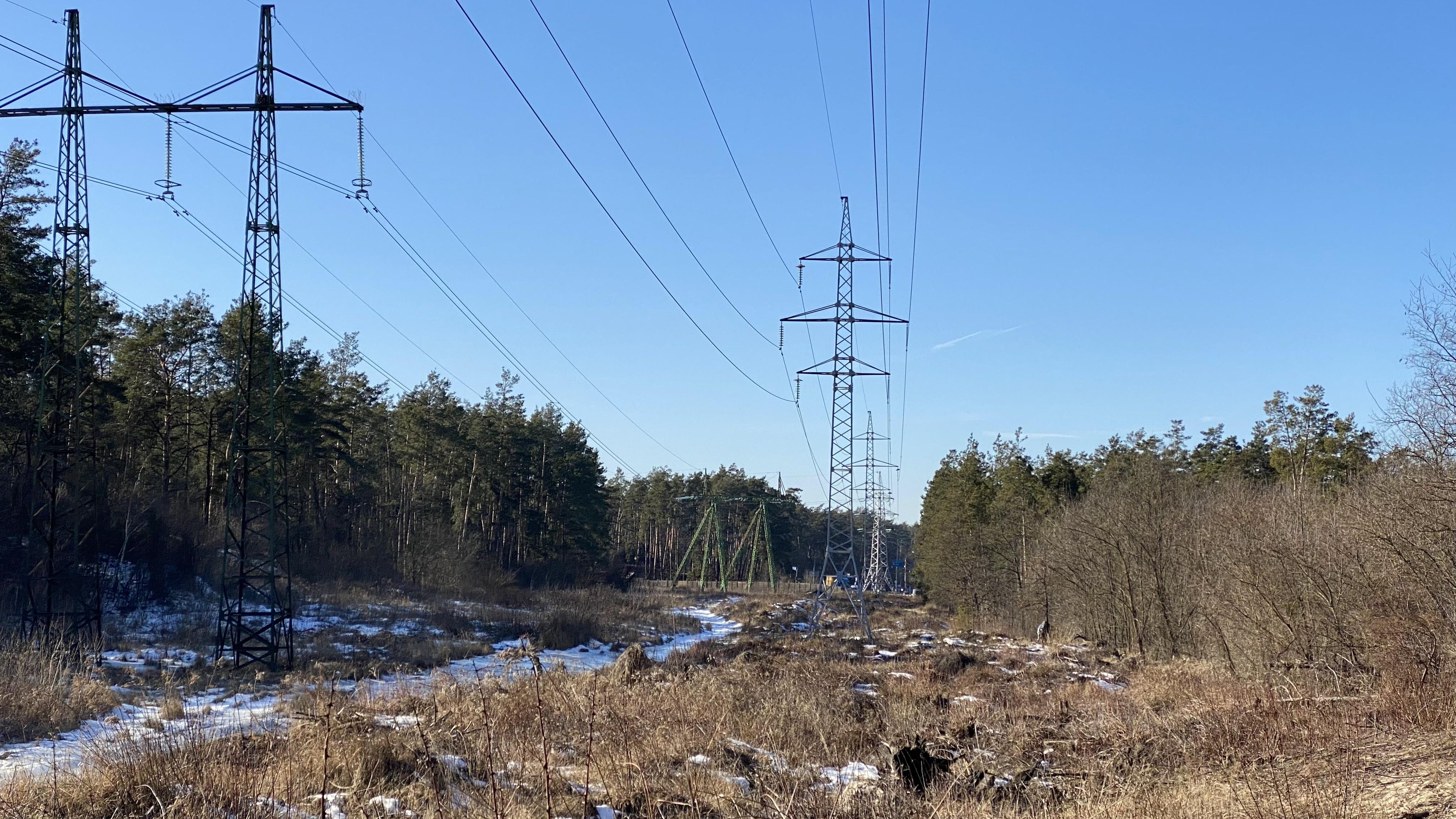

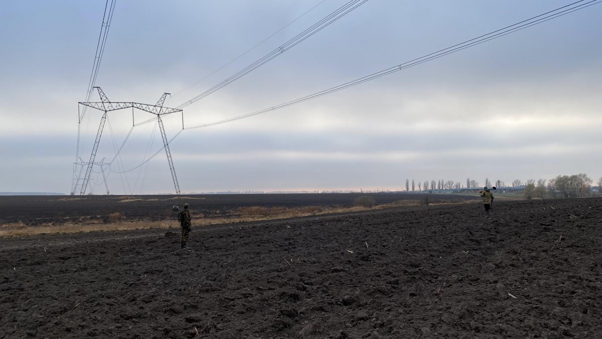

    Повна маячня. Щось у Вас з приладом не алльо. Працював під всіма лініями, які є в радіусі 200 км від столиці. І 110 кВ і 330 кВ і щось потужніше. Мовчить наче риба, працює аж дим йде...

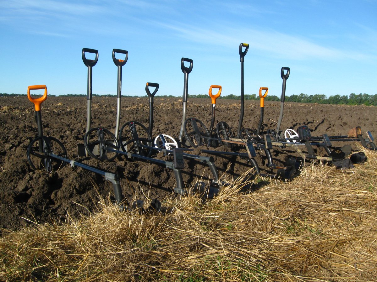

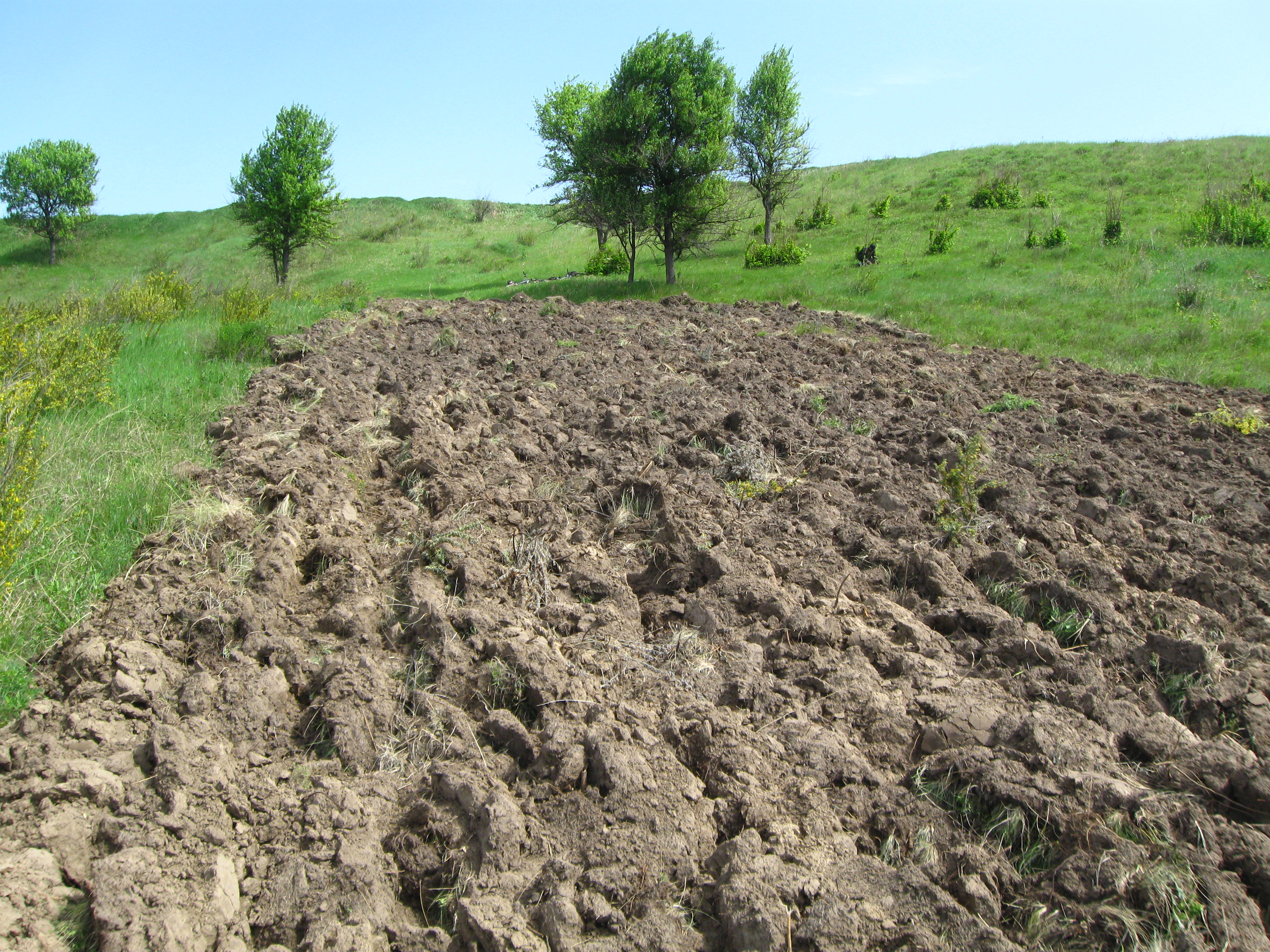

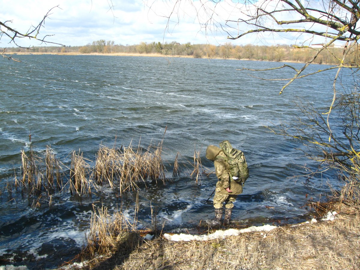

    З цим згоден. По сухій ріллі, на Чорному морі та глибокій розпашці глибина падає. Це в Деуса 1. З другим Деусом ще треба проводити польові дослідження, які обов`язково будуть після війни. В усіх інших місцинах прилади працюють норм!

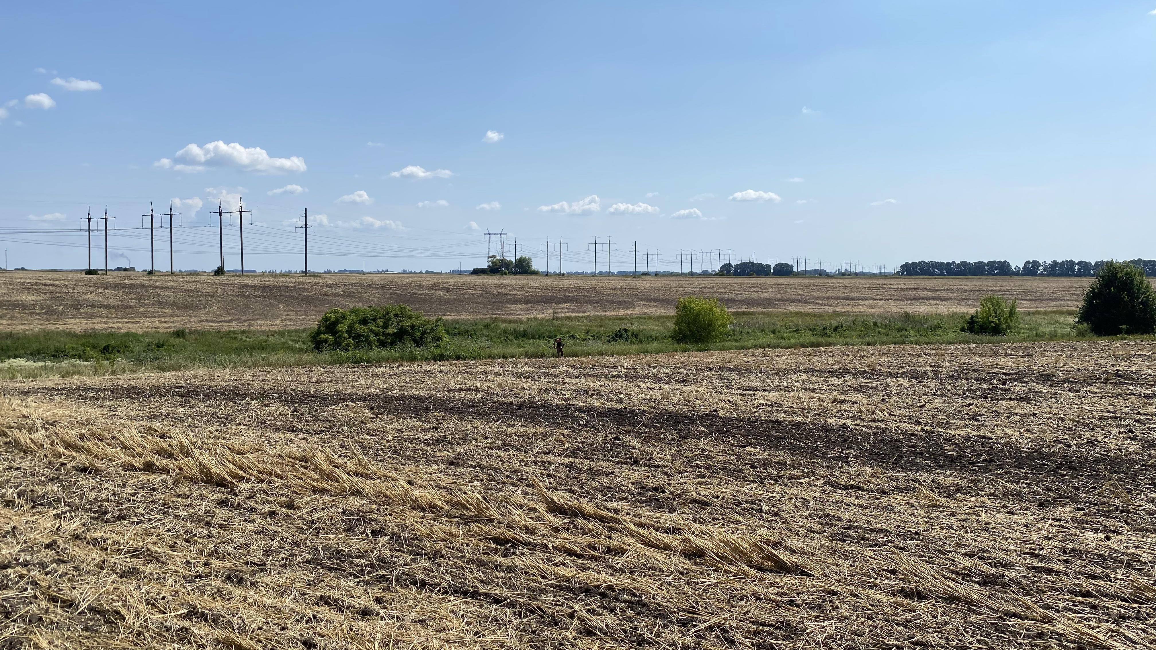

    Це дійсно правда. Копаю з 2007 року, з 2009 року бачив як почав з`являтися у копачів Деус, на сьогодні - це найпоширеніший прилад у полях. З чого би? Всі, хто бачив Деус в роботі, перейшли згодом на нього...
