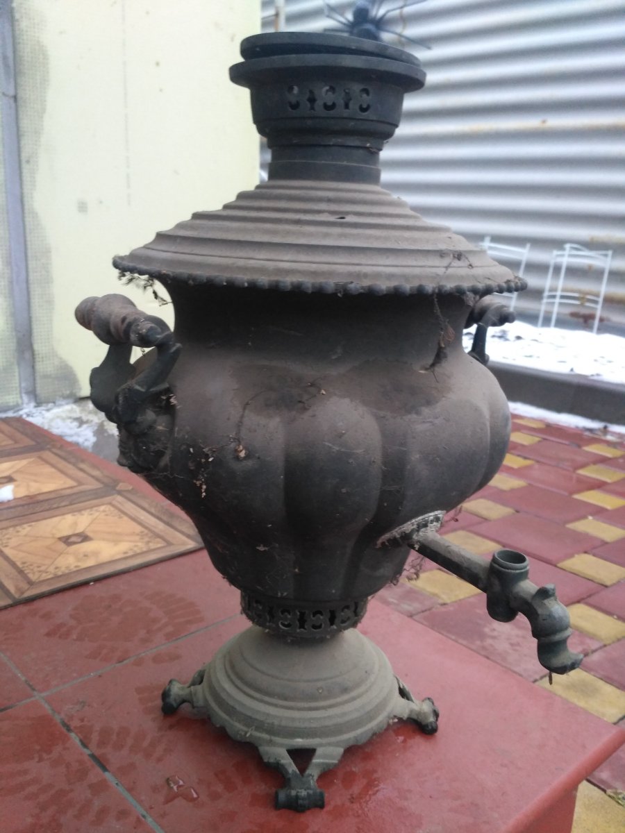

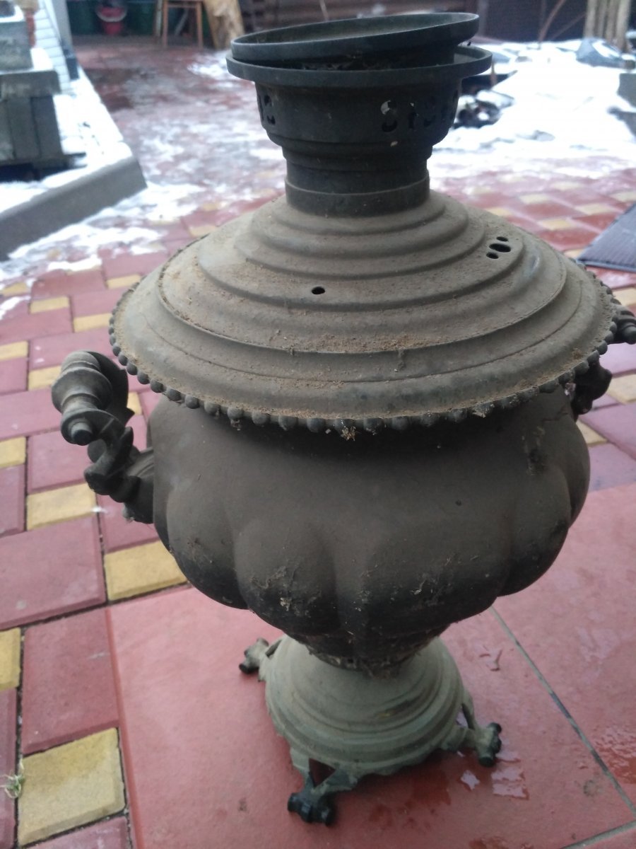

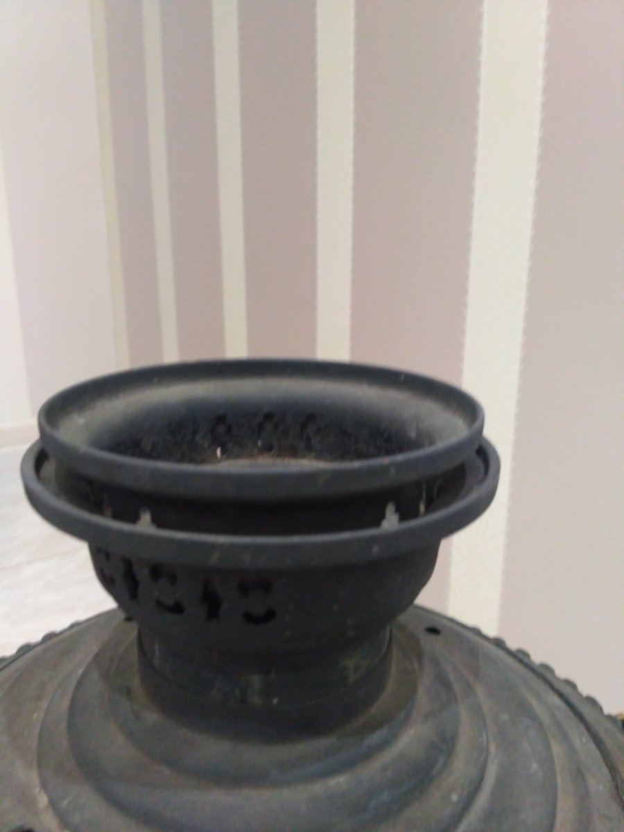

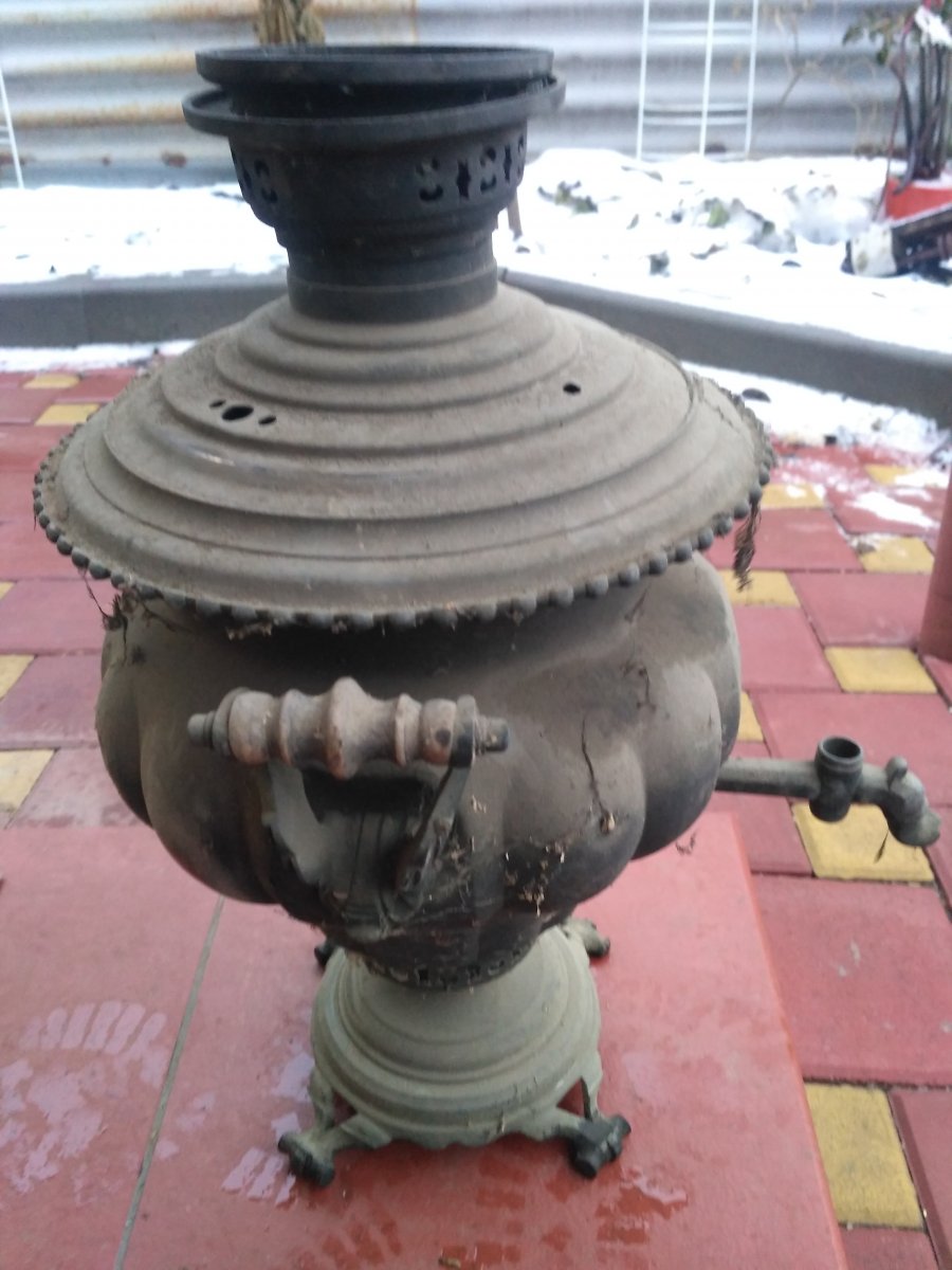

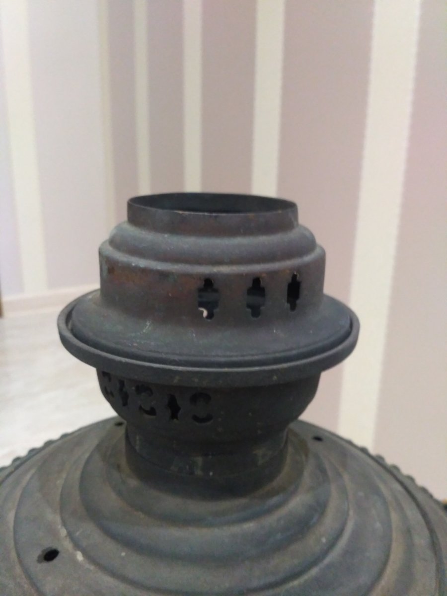

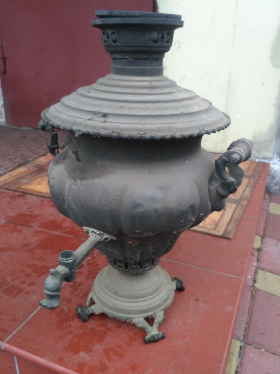

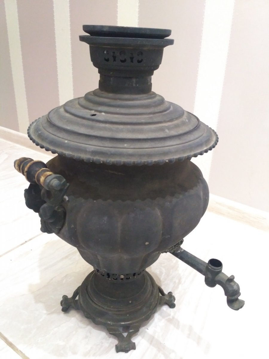

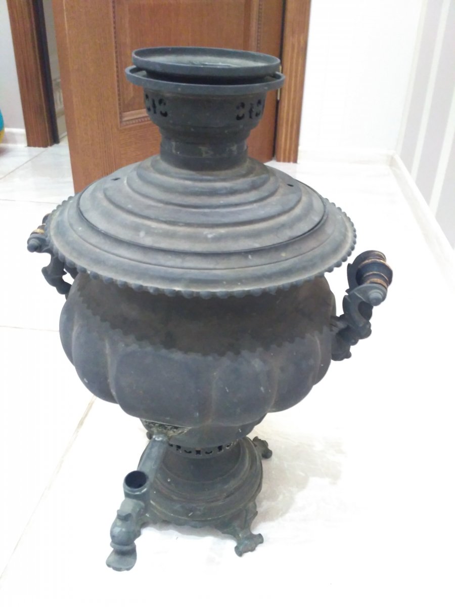

    Добрый вечер коллеги. Сегодня вот такой самовар нашли весь в пыли многолетний, на фото до и после когда помыл водой, по всей видимости не хватает краника и ручек. Вопрос нужно ли реставрация, чистить его или лучше оставить как есть в родной патине? И по крышке сверху там две круглые одна в одну вставляется маленькие ,я ее перевернул для наглядности на фото видно,так должно быть? С уважением Вадим

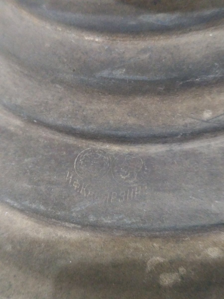

    Фото

    Доброго, неплохой самовар, ручку и краник с крышкой можно найти, если не течет и золотник в хорошем состоянии неплохая находка. Самбы почистил но не сильно. На форуме есть мастер по восстановлению до отличного состояния. Надумаете продавать фото внутри и объем желательно указать.

    Было бы совсем хорошо, если бы колосник сохранил функциональность. Все остальное - дело наживное! А то восстанавливать прогоревший колосник - задача для профессионалов.

    Колосник целый, и воду горячию залил ни где не течет, пока чистить не буду так как нету опыта в этом. С уважением Вадим

    Если доведется подобрать подходящий по конусности кран/верток, то он все же может подкапывать. Тогда можно посоветовать притереть конус крана к посадочному месту с помощью притирочного средства, например, полировальной пасты. Порядок действий такой: наносите пасту тонким слоем на сопрягаемые поверхности, вставляете верток и начинаете аккуратно и без фанатизма поворачивать его туда-сюда в обе стороны. Дело не быстрое, но, как говорится, "дорогу осилит идущий".
    От притирки пастой с более крупными зернами постепенно переходить на пасту с зернами более мелкого размера (см. информацию о номерах полировальных паст). При переходе от пасты одного номера к пасте другого номера следует тщательно промыть/протереть место контакта, например, керосином, чтобы более грубые частицы не оставляли следов на поверхности, полируемой пастой с более мелким абразивом.
    А в конце, когда подкапывание практически прекратится, рекомендую смазать сопрягаемые поверхности в самоварном кране очень тонким слоем обычного сливочного масла. Верток будет проворачиваться исключительно легко и плавно, капель прекратиться, на запахе и вкусе кипяточка такая смазка не отразится вовсе, а умелому мастеру все будут благодарны.
    Подобную операцию по смазке вертка сливочным маслом часто проделывал, когда извлекал прикипевшие вертки, удалял с них накипь в растворе столового уксуса и устанавливал на место.

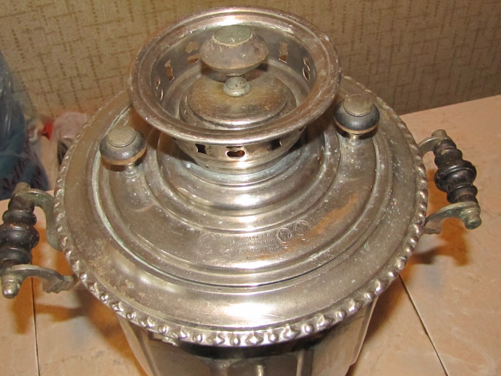

    приветствую верхняя часть должна быть одна вторая у вас с другого самовара и должна быть крышка закрывающая трубу с ув.

    Самовар однозначно хорош и стОит денег.Но есть одно «но».Доукомплектовать его недостающими деталями-не проблема.А вот удалить вмятины на вогнутых ручках и корпусе будет стОить примерно ту же цену,что и сам самовар.Кто отдавал самовары на реставрацию,знают цену таких работ и не дадут соврать.С ув.

    Вот что вам нужно для полного комплекта,если захотите себе оставить.
    Запчасти:
    Тушилка -150грн
    3 хватки- 200-250 грн
    Паровик двойной-250грн
    Крановая пара-350-400грн+поставить 150-200грн,или подобрать ключь(но это сложнее)
    рихтовка 500+-
    Лишнюю корону можно продать 200-250 грн
    Это при условии если не течет и колосник целый.
