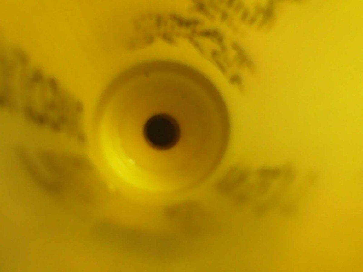

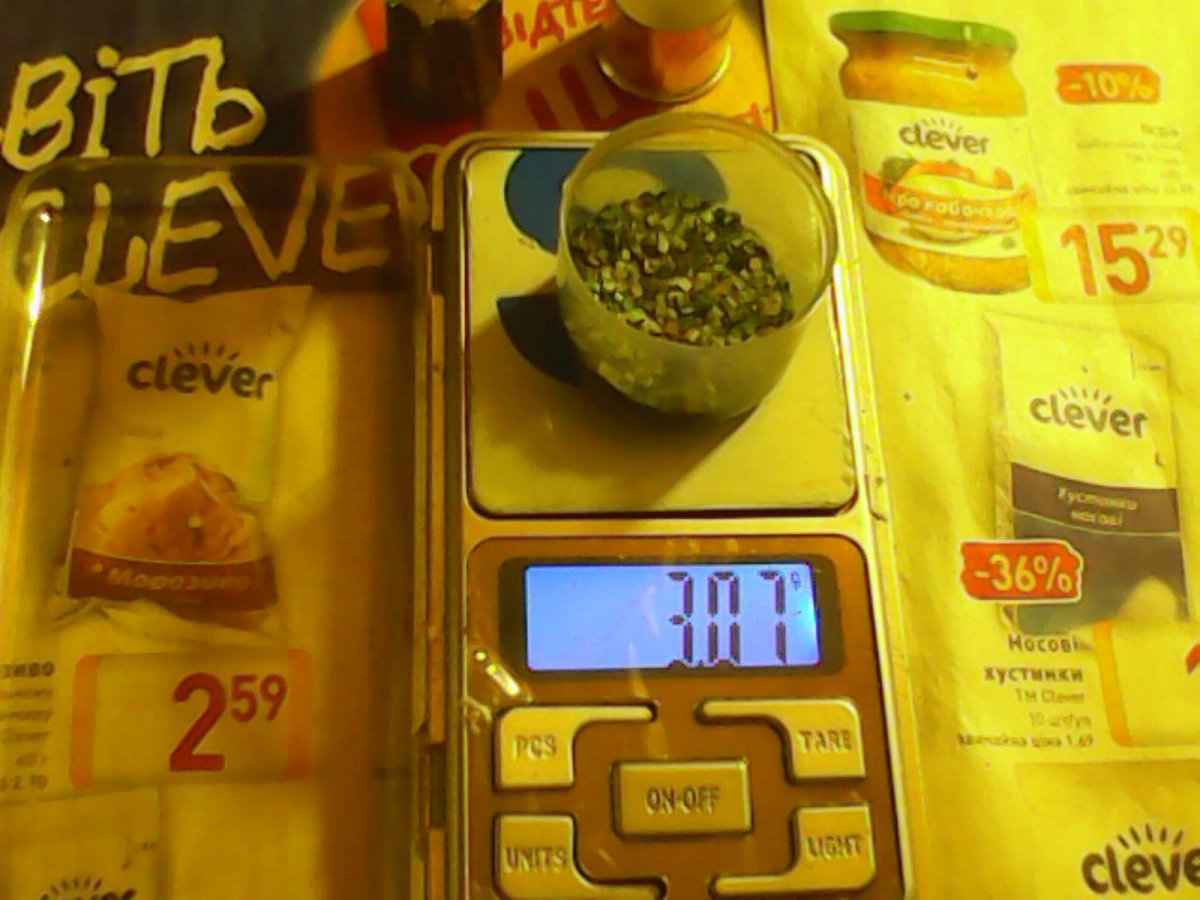

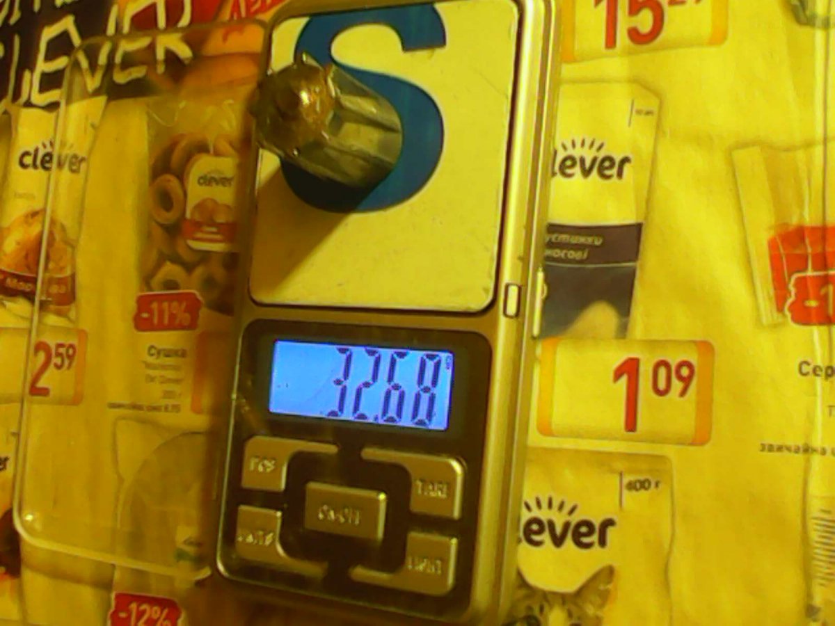

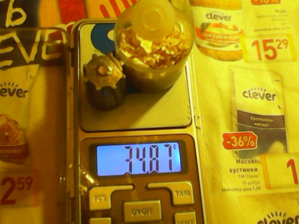

    У меня есть другой пример. Патрон Тахо Спин Магнум, который Вам понравился, там мощный капсюль и три грамма АО. При этом давление такое, что капсюль пирамидкой выдувает, как и положено магнуму. Это при весе пули 32,5г и мягком амортизаторе из опилок. А в предложенном мной варианте снаряжения и так скорость будет не менее 420м.с из короткого ствола, что более чем достаточно. В магнуме слабый капсюль применяют не для надёжности а чтоб давление снизить не уменьшая пороховой заряд. Один и тот же вес пироксилина при горении выдаст одно и то же количество газа, вне зависимости от скорости горения. Для разгона до заданной скорости меньшей массы надо меньше энергии газа, большего - соответственно больше. Это работает пока не будет достигнуто максимальное допустимое давление, с дальнейшим увеличением массы снаряда заряд надо снижать.Но при снижении массы порошка его энергии не будет хватать для разгона более тяжёлого снаряда до приемлемой скорости. И тут как раз пригодится более слабый капсюль.

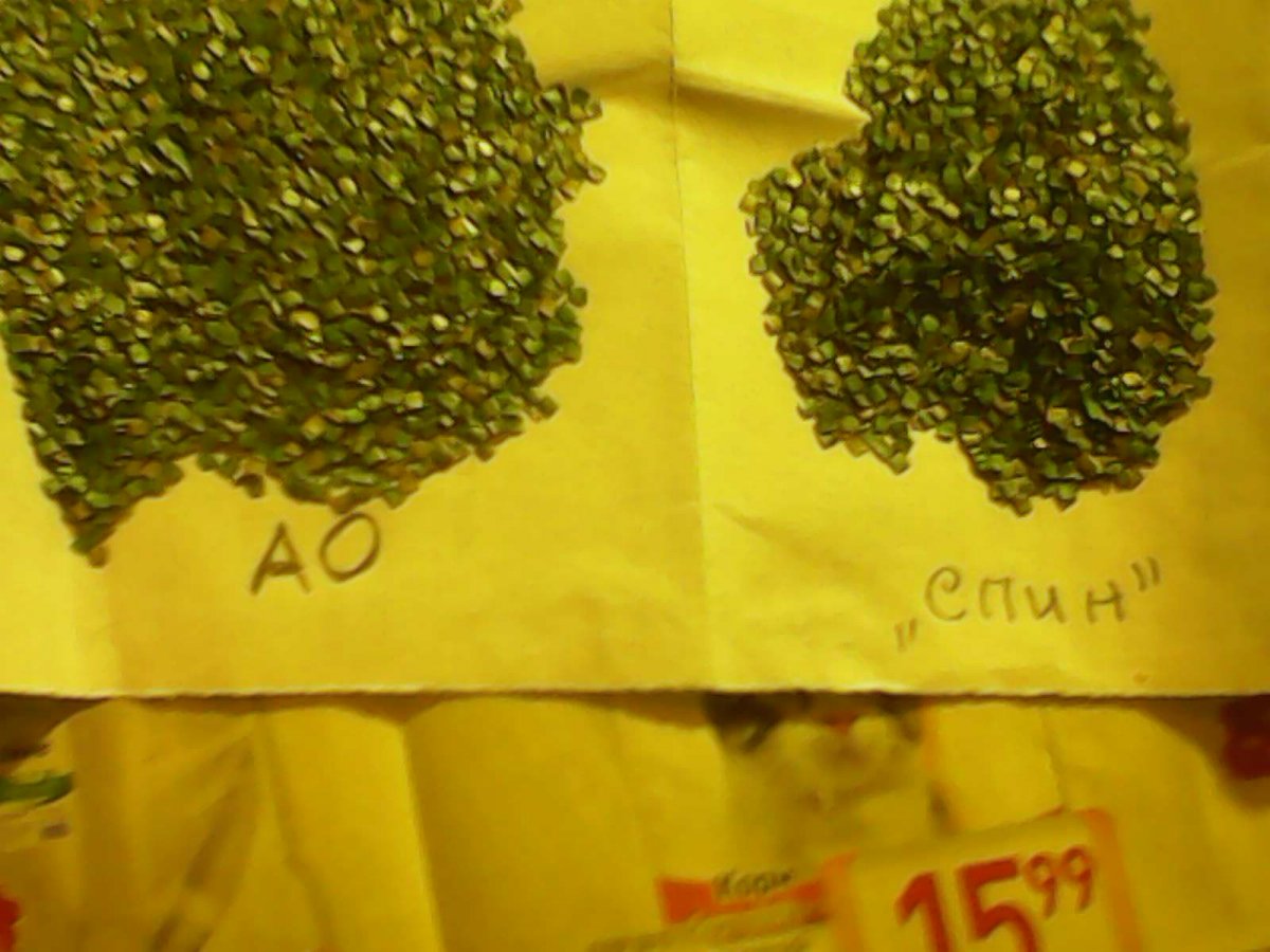

    А раз сомневаетесь, то гляньте сами. У меня фотки с прошлогоднего разбора сохранились.

    Могу сказать точно что порох похож и капсуля " вроде бы" Но это не даёт гарантии того что это именно он, и ставить на внешнюю схожесть в данном случае нельзя. Вы бы дали своему сыну например выстрелить таким патроном который сами по своему , рецепту спин заряд или , зная что если вы ошиблись то тогда здоровье нах... .
    А ответ я знаю
    Так что давайте не будем считать ваши домыслы основанные на внешней схожести пороха и капсулей за факты , они таковыми вовсе не являются. Это чисто ваше субъективное мнение что порох похож,

    Сыну бы не дал, у меня дочка. Ей тоже магнумом стрелять не даю. Капсюль мощный сх2000 от среднего сх1000 отличать умею - красноватую медь от жёлтой латуни Вы и сами легко отличите. "Домыслы основанные на внешней схожести...". Могу грамм тридцать АО отправить, если у Вас остались спины магнум, то сами вскроете, взвесите и сравните. На фото ракурс не очень, в реале разницы нет вообще, сокол из разных партий больше отличается. Ну и главное, мне понятны Ваши чувства: сам не хотел верить, когда увидел. Порох из патрона сжёг рядом с такой же массой АО из банки, получил одинаковую скорость. А порезанный патрон собрал снова, положил скрипя сердцем 2.5г АО из банки, родной обтюратор, чуть более половины опилок(гильза после вскрытия стала короче), вернул на место пулю... Выстрелил в одной серии с не вскрытыми. И, о чудо, капсюль почти не выдуло и приклад по скуле не вмазал! Так что у меня не осталось повода сомневаться в том, что это именно АО. Инженеры использовали Ваш подход к созданию патрона по полной, имея возможность измерять давление они достигли на 32,5 граммовой пуле давления как в 50 граммовом патроне. Осознав полученный опыт я всё равно не рискую делать патрон с 3г нобеля АО, но стал значительно смелее в своих экспериментах. Ну что, убедил? Немыслимое возможно или это всё домыслы, основанные на фотошопе и умении складно врать?

    Не убедили , батенька , если честно. Вот зарядите 3 грамма А0 как говорите из той банки которую я вам предоставлю , и выстрелите при мне и камрадах 10 патронов подряд. Вот это значит честно самому поверить в то что пмшете. Рискнете здоровьем своим если верите своим словам? А до этого увы... Не верю. Любой из 10 патронов оставляю за собой право вскрыть и проверить внутреннюю навеску. В остальное не верю, хотя допускают что может вы и правы. Допускаю так процентов на 20 и 80 % вы ошибаетесь . уж простите.
    П.С. я бы на вашем месте не рискнул на такой эксперимент. Я не говорю о том что вы врете, а говорю о том что вы ошибаетесь из-за недостатка у вас профильных знаний по идентификации порохов и капсулей. Есть такая категория людей - самоучки - пиротехники, самоучки- саперы , процентов 80 из них подрывается на своей же взрывчатки и в лучшем случае остаются инвалидами на всю жизнь. Вы мне щас напоминание одного из них. Каждый из них так же уверен был в своей правоте до момента самоподрыва. Хотя те же пиротехники и саперы с спец образованием которые работают на заводах не подрываются. Так что батенька мой вам совет - притормозите. Не стоит ваше здоровье того.

    Порох действительно очень похож на А0. Но и давление на пачке Тахо пишет аж 900 бар. Под такое давление Нобель Спорт навесок не даёт. Так что всё может быть.
