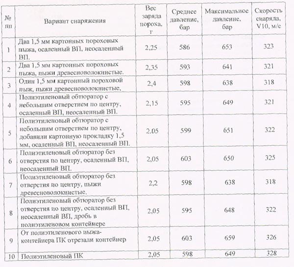

  24. Atmel
    Atmel Leutnant
    3.347
    Патроны на бумагу - уже в прошлом. Теперь только дробовые на охоту. С пулевыми вопрос давно решился.
    Моя любимая пуля - диабола. 686- гильза -крук 32 гран- шашка-тырса- пуля 35 грамм- закрутка. Или все тоже, но вместо тырсы пенопластовые два пыжа. А если злее надо, то после шашки войлочные два пыжа. Плюс к тому же с ВП или пенопластом крутить технологичней чем с тырсой.

  25. Atmel
    Atmel Leutnant
    3.347
    Кстати вот табличка хорошая , ознакомтесь.
