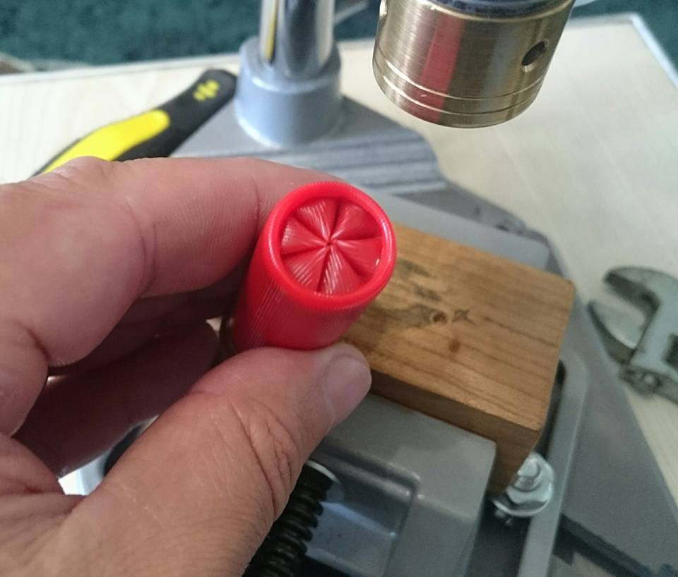

    Парни, хочу посоветоваться по такому вопросу. Всем известно, что для корректного закрытия звездой необходимо оставлять свободного места в гильзе 11+-0,5 мм, и для закрытия закруткой 5,5+-0,5 мм. При использовании стандартного пыж-контейнера не всегда удается выйти на эти параметры. У меня вопрос:
    1. Закрывал патроны с использованием прокладки на порох и войлочных пыжей, плюс контейнер под пулю или дробь (не пыж-контейнер, а просто пластиковый контейнер), который ставится на войлочный пыж. Высоту войлочных пыжей очень легко регулировать (количество, плюс можно разрезать) и, отсюда, легко отрегулировать на нормальную высоту свободного пространства в гильзе для корректного закрытия звездой или закруткой.
    2. Сейчас есть патроны, закрытый с помощью обычных пыж-контейнеров, и с вариантами войлочный пыж + обычный пластиковый контейнер (не пыж-контейнер), пока еще не отстреливал.
    3. У кого-то есть опыт сравнения отстрела с использованием этих двух вариантов? Какая обтюрация в стволе лучше: пыж-контейнер пластиковый или войлочные пыжи + контейнер?
    Спасибо. Для информации - стрелять собираюсь из помпы - ствол цилиндр.

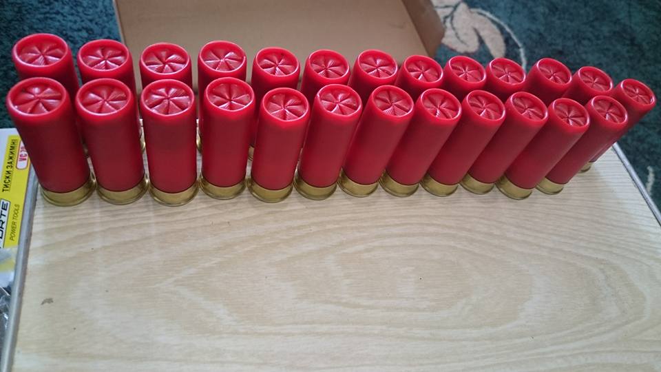

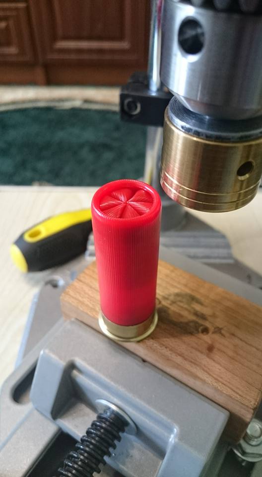

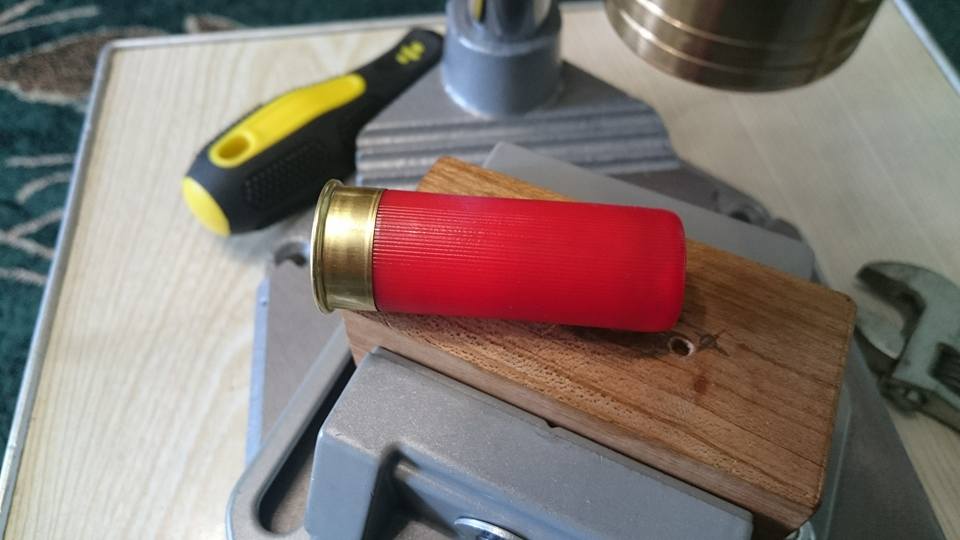

  25. zubr.45
    zubr.45 Obergefreiter
    138
    Обтюрация по любому будет лучше если на порох ставить пластиковый обтюратор, чем ставить картонную прокладку. Так же преимущество у пыжа-контейнера перед удобными на первый взгляд войлочными пыжами в том, что качественный пыж-контейнер никогда не перекашивается при выстреле, также имеет свою стабильную степень сжатия. На счет 11+-0,5 мм, то всегда можно это расстояние добиться картонными прокладками на клибр меньшого размера. То есть если звезда проваливается, то просто внутрь контейнера перед засыпкой дроби положить необходимое количество прокладок меньшего калибра. Ньюансов много, но именно из за такой проблемы как 11+-0,5 мм, я бы не не отказывался от пыжей-контейнеров в пользу войлока и картона :) Так же некоторые прорехи в звездении я лично нивелирую докручивающей матрицей от фирмы GAEP. Вот так получается.
