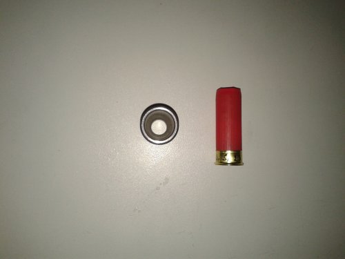

    Патрон должен уметь некоторое сужение(ещё говорят конус) чтоб без утыканий входить в патронник. Гильза б.у. после закрытия мегазинной закруткой или упс как правило имеет расширяющуюся морду. На перезарядку это влияет у разных ружей по разному: мои самокруты, нормально перезаряжавшиеся на двух турках через раз клинило на Сайге товарища.
    Проблема решается преспособлением вроде этого:
    https://reibert.info/attachments/konus-jpg.8699824/
    (прошу прощение у автора фото, ник Hok, своё фото быстро сделать нет возможности)

    У меня в патронник, вроде, все досылается без проблем. Я не могу всунуть патрон в подствольный магазин... Или это без разницы и источник проблемы один и тот же?

    Такое у меня было только 1 раз, когда неправильно обжал гильзу и черезмерно расплющил бортик(Д), в результате чего значительно увеличился его диаметр(Е).

    Да, но по замерам, у меня, вроде, такого нет..((

    А может там как вариант не круг а эллипс? В этом случае и через штангель с некоторой вероятностью пройдёт и в трубу магазина не поместится.

    Нужен замер между А и В. Если туго закручивать закруткой или сильно жать на рычаг УПСа , патрон будет боченком. Никакая прогонка через калибровочное кольцо не поможет. Через пару минут все возвратится на свое место
