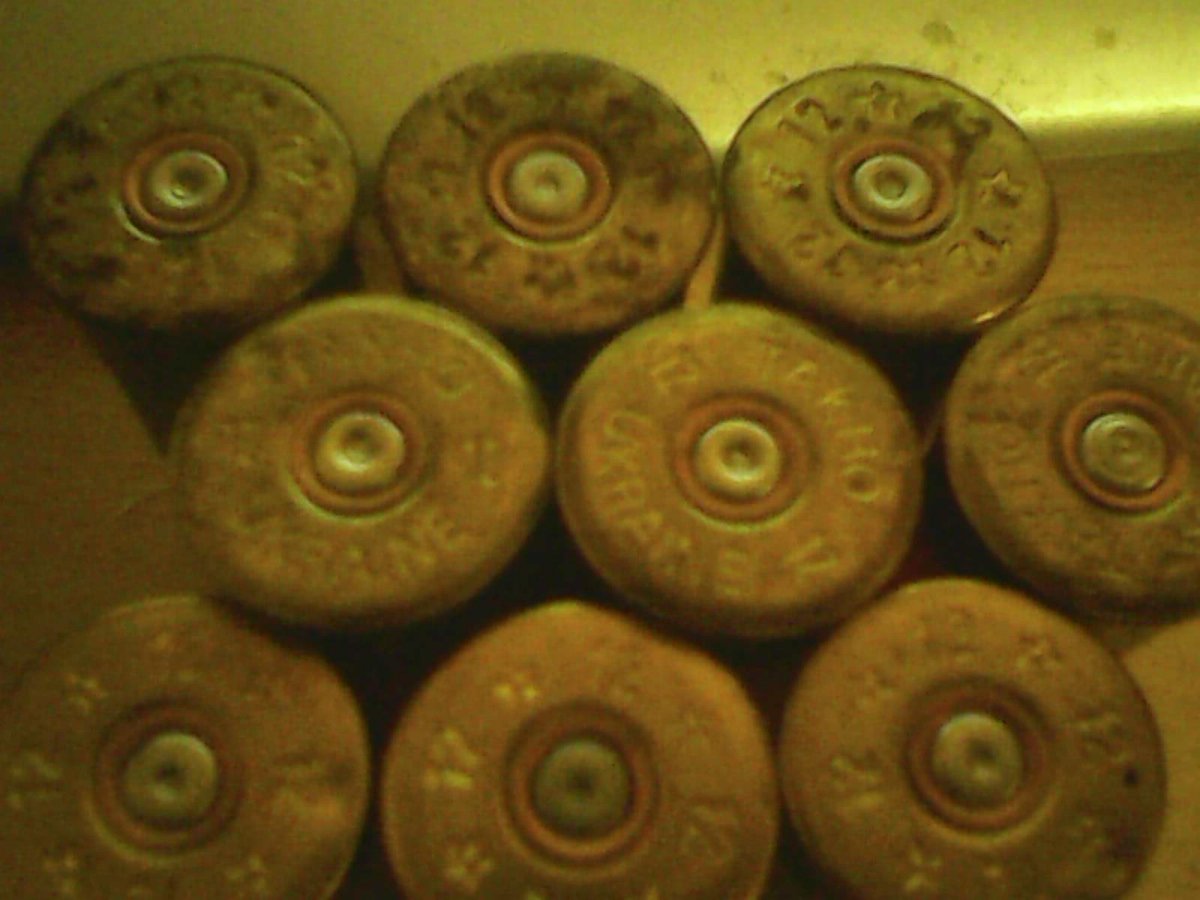

    Провёл сравнительный отстрел патронов, отличающихся только капсюлем. Рецепт следующий: гильза от Тахо Практика, порох Нобель AS 1.5г, пуля Лиман 30г, контейнер на 32г высотой 38мм подрезанный по высоте пули, закрыты закруткой. Капсюль 688(на фото верхний ряд), 686(средний), 684(нижний ряд). Давление при таком снаряжении очень высокое, на уровне недорогих Турецких патронов, но есть нюансы. Слабый, 684 капсюль показал себя очень хорошо. Звук выстрела, отдача, отпечаток капсюля - всё одинаково. Мощный, 688 капсюль выдуло по разному(из трёх патронов в двух отпечаток нормальный, в одном выдавило аналогично 684-м). Средний, 686, показал самый странный результат: один из трёх выдуло пирамидкой, как это бывает на Магнум-патронах. Два других капсюля оказались в норме, но при этом в одной из этих гильз случился боковой прорыв газов, жесть на красных таховских гильзах от Практики очень слабая. Хочу отдельно отметить, что ощущения и звук выстрела внутри серий с 686 и 688 отличались, в серии с 684 разницы не было.
    Какой капсюль где использовать пусть каждый решает для себя сам. Но чтоб не вводить в заблуждение людей надо добавит следующее: 1.5г Нобеля AS в таком патроне это слишком много. Надо уменьшать до 1.45 а то и до 1.4г для 684 капсюля. На 1.3г такого пороха признаки высокого давления вообще не проявляются даже при закрытии звездой. И ещё: 684 капсюль сейчас показал себя как самый лучший, но ещё не известно, что он скажет на морозе или после нескольких лет хранения, так что мощные капсюля всё равно пока рулят.

  16. huntumy
    huntumy Oberfeldwebel
    638
    Сумы
    для охоты такой патрон явно не годится.
    быстрогорящие пороха вообще под пулю дело рискованное. 1000 раз можно отмерить а 1 само отрежет.
    на вскидку могу сказать давление 850-900 бар было минимум с 30гр пулей.

    Трудно с Вами не согласиться: самая простая несколько раз б/у гильза, быстрый порох, облегчённый Лиман... Конечно же с таким зарядом на охоте я бы себя чувствовал не уютно. Более того, и для пострелушек слишком высокое давление. Но суть эксперимента была в том, чтоб нащупать реальную разницу между капсюлями разной мощности. Навеску полтора грамма АS встречал в таблицах Гуаланди(для 30г дроби) и в турецком пулевом Зубере(пуля+хвостовик=32г). Что интересно, если использовать вместо 38мм пыж-контейнера стандартный спорт 28 с бОльшим ходом амортизатора, то капсюль так не выдувает.

    такие вещи без хрона тяжело разницу ловить.
    688 использовал с быстрым и медленно горящим порохов в магнум патронах.
    понравился в любом с любым порохом.
