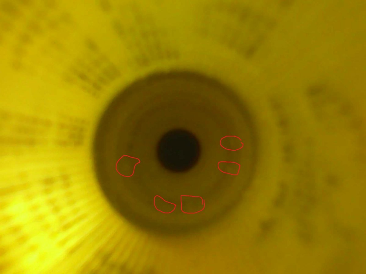

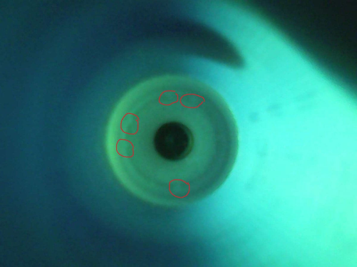

    Коль уж зашла речь о гильзах, то и я поделюсь своими наблюдениями. Наверно у каждого такое было: ставишь капсюль в кучку одинаковых на вид гильз "Тахо", а он иногда лезет плотно, а иногда можно вставить и вынуть руками. Причина всем давно известна: где-то стоял узкий СХ2000, а где-то самый толстый капсюль сделанный в Испании. Если попытаться мыслить логически, то при изготовлении большой партии гильз по контракту производитель на донышке может выбить звёзды или свой логотип. Но если это оговорено контрактом то надпись будет любая: "Тахо", Бугатти", "Мельнийчук", "Чук@Гек","Sellier@Bellot", "Сукин@Сыновья"... При этом разные заводы по контракту сделают гильзу с одинаковой маркировкой. А капсюля в этих гильзах будут те, что есть у производителя, так как выгоднее брать капсюлированую гильзу.
    Хоть в приложенных фото мало что можно разобрать, но это гильза "Чеддит" и "Тахо" с капсюлем Чеддит СХ2000. В отмеченных местах на донном пыже имеются характерные выступы выступы. В разных гильзах я встречал их от пяти до девяти штук. В гильзе из Испании этих выступов нет. Таким образом если заглянув в один раз стреляную гильзу Вы обнаружили на донном пыже эти выступы, то можете смело ставить любой капсюль без процедур по коррекции капсюльного гнезда.
    Этот метод работает не только с "Тахо". Гильзы "Дуплекс" внешне ничем не отличаются, но "Кавиар26" - Максам с широким капсюльным гнездом, а "Супер таргет" - Чеддит с узким, и в нём выступы есть.
