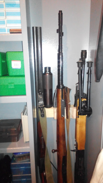

    Ну а мне наоборот...
    А это мои "девочки"
