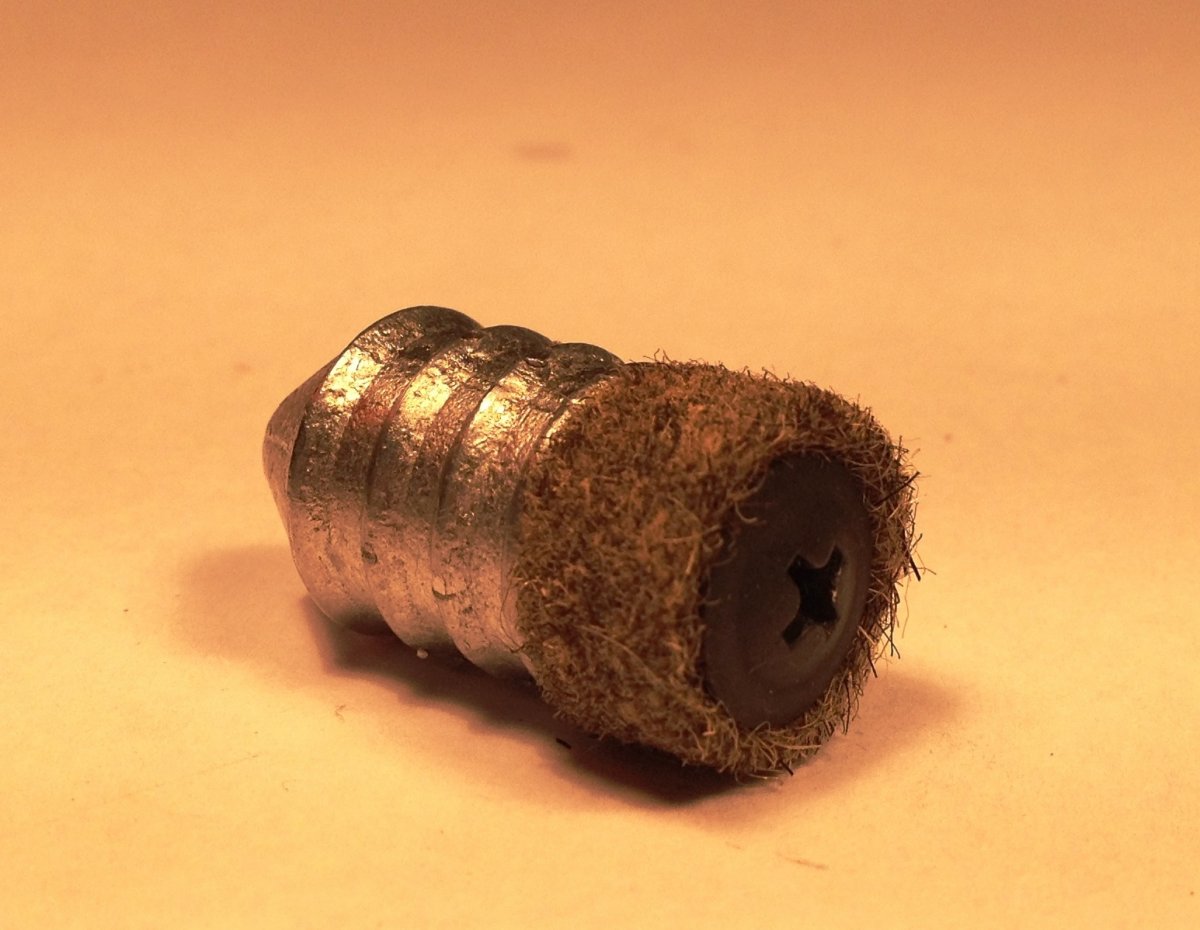

    Так пуля подкалиберная, по сути 28 калибра.
    Получается, и хвостовик 28 калибра надо. Тогда влезет в контейнер 20 кал.
  3. Kineas
    Kineas Stabsgefreiter
    616
    Київ
    Нет. Хвостовик 20к получится по типу пп12.
  4. Александр_13
    Александр_13 Stabsfeldwebel
    2.058
    Попробую с войлочным и без хвоста.
    Числа 28 хочу отстрелять, отпишусь.

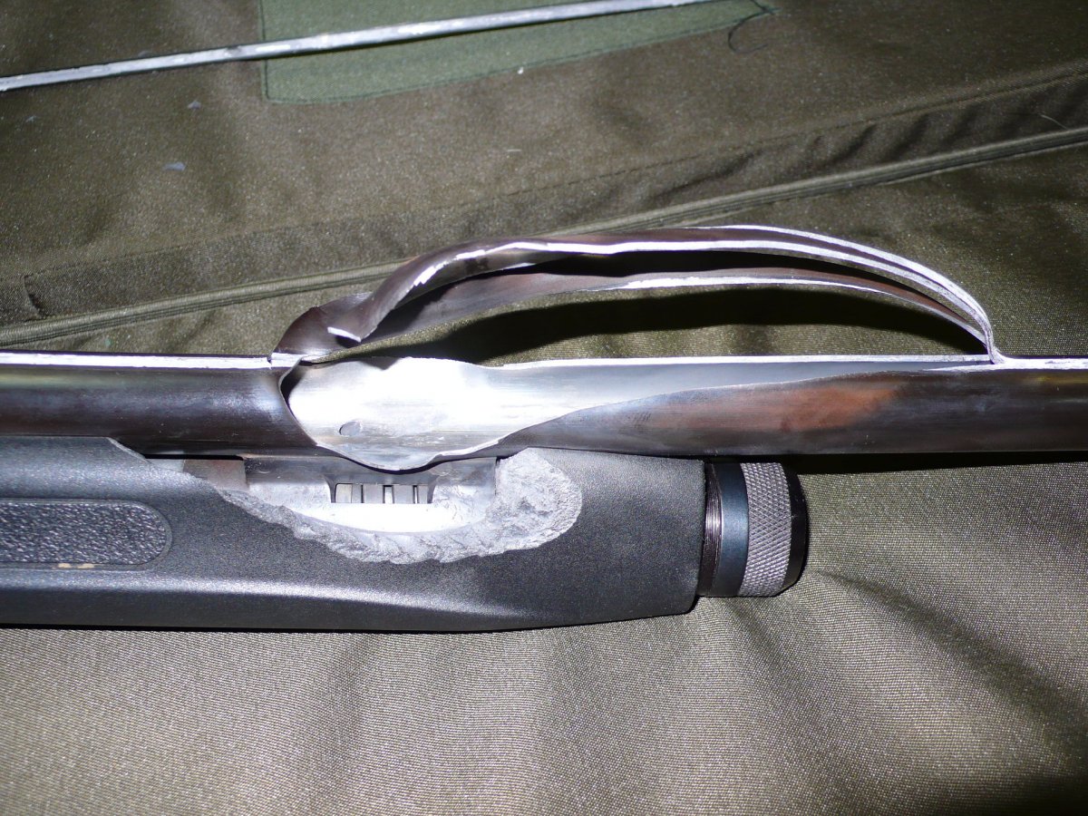

    Внимательно изучил фото, и пришел к выводу что причиной разрыва этого ствола была дробина, застрявшая в газоотводном отверстии. Такое может случиться даже на самых казалось бы безобидных патронах со спортивными навесками.На всё, как говорится, воля Божья. А на смеси можно посмотреть и с другой стороны: это не только возможность получить скорость на 20-25% выше при давлении 650, но и вариант получить давление на те же 20% ниже при номинальной скорости.
