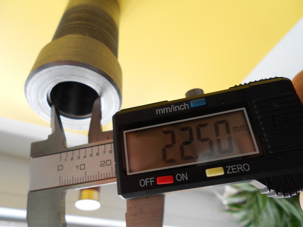

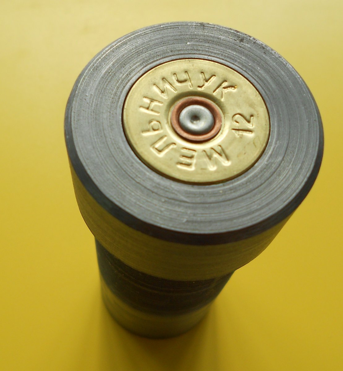

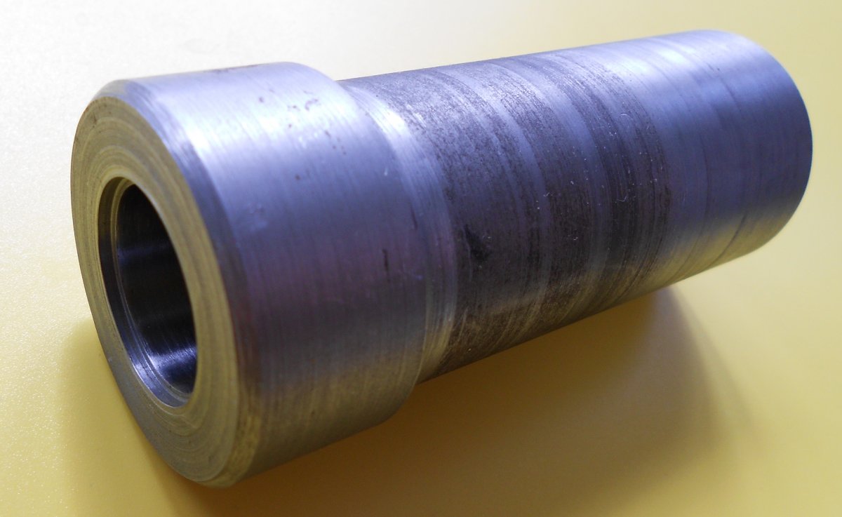

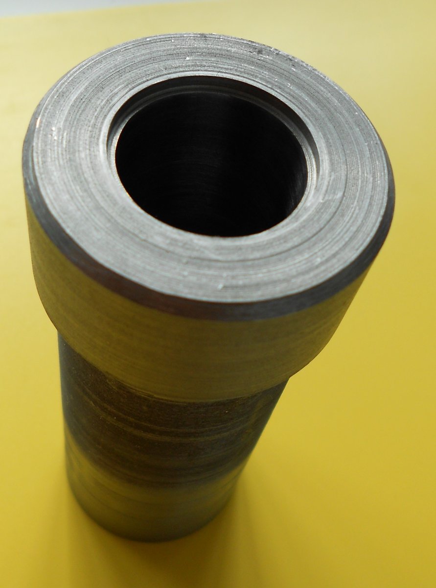

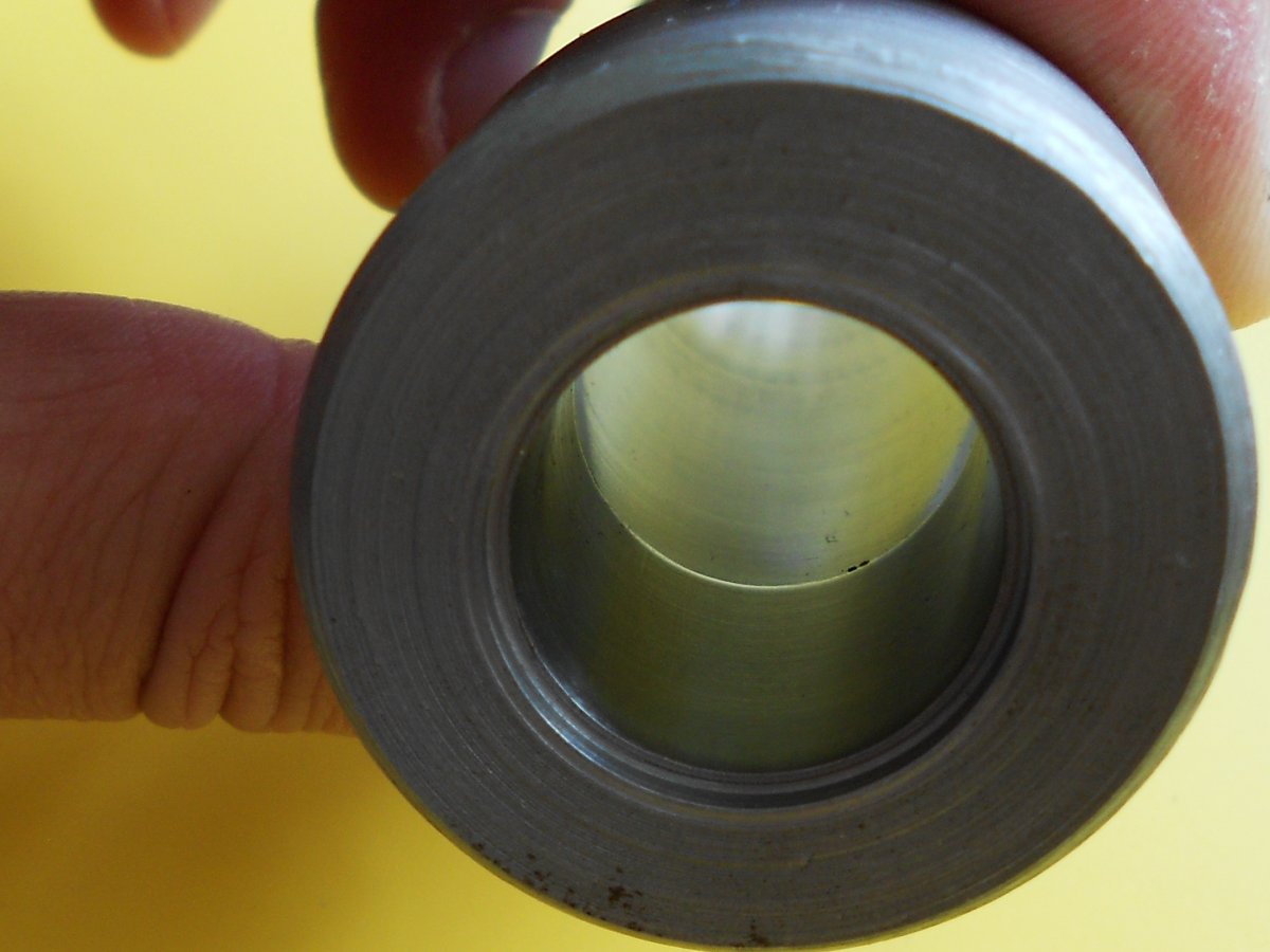

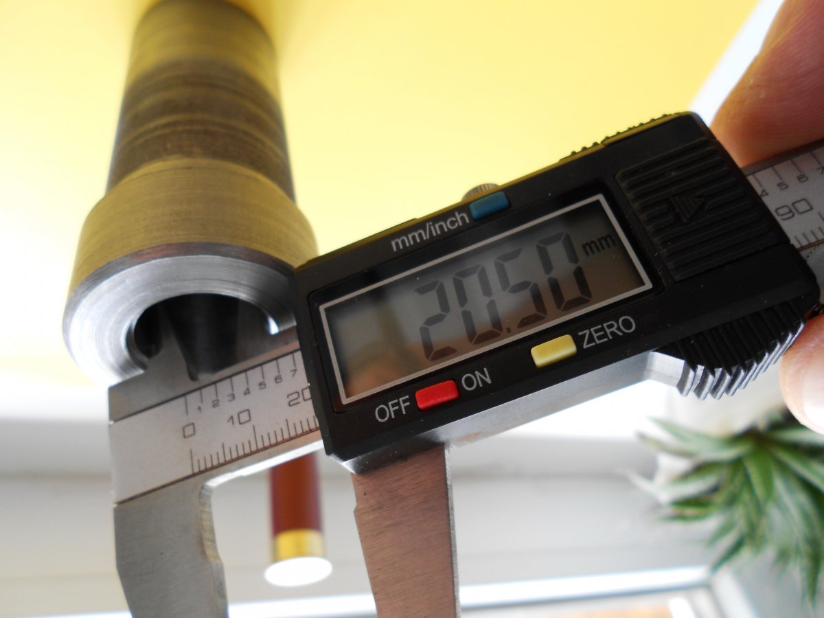

    Калибровка для юбок стреленных гильз 12 калибра. Сделал знакомый токарь. Имеет право на жизнь? Я калибрую под свой полуавтомат Ата Армс. Ест патроны на ура.
    klerik777, manager1968, TruckDriver та 3 іншим подобається це.
  15. Парторг
    Парторг Hauptmann
    2.424
    Ukraine
    Робили під УПС?
  16. zubr.45
    zubr.45 Obergefreiter
    138
    Під УПС теж підходить. Але бистріше без нього. Молотком.
    Парторг подобається це.
  17. vitiy99
    vitiy99 Stabsfeldwebel
    801
    Одесса-Варна
    Резиновым молотком надо, а то гильзу помять можно.
    klerik777 подобається це.
  18. huntumy
    huntumy Oberfeldwebel
    641
    Сумы
    лучше система пуансон-матрица
  19. zubr.45
    138
    Нет. Молотком не по гильзе. Гильза ставится на ровную металлическую поверхность, сверху одевается эта штука и уже по ней молотком. А потом навойником гильзу выбиваю.
    klerik777 та IgorSatok подобається це.

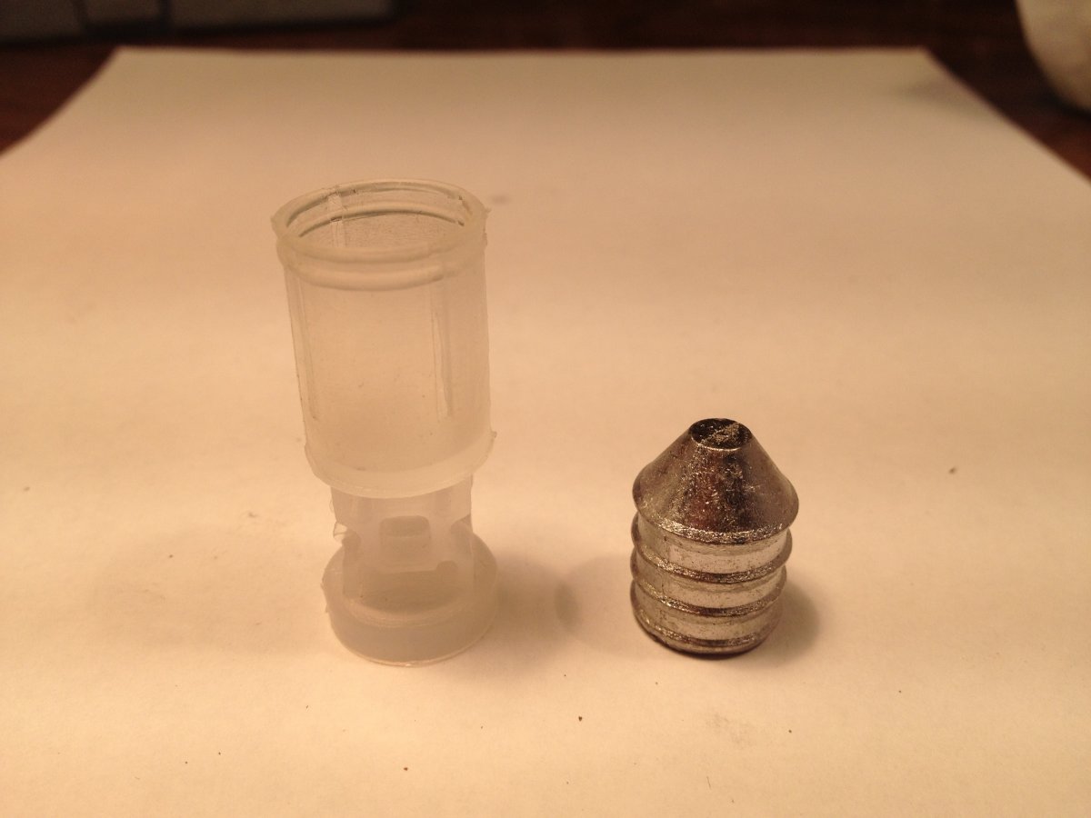

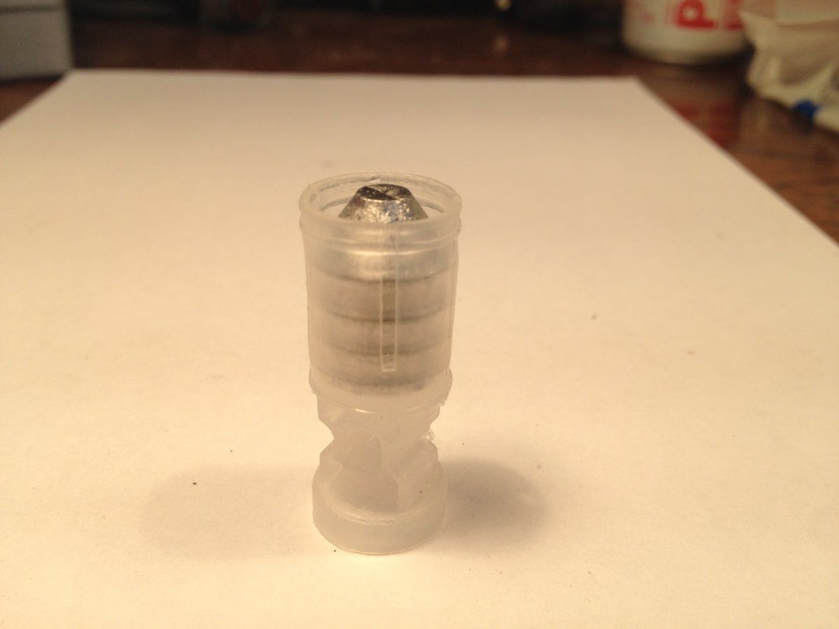

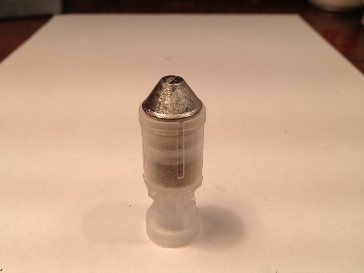

    Камрады, совет нужен.
    Имею пулелейку для http://kozaki.com.ua/catalogue/snaryajenie-patronov/puli/pulya-real-28-k-(10-sht-)
    Собираюсь использовать её как подкалиберную для Сайги-20. В стандартный контейнер
    входит изумительно.
    Но к этой пуле ведь хвостовик присобачить надо?
    Вопрос: как это сделать? Войлочный пыж пришурупить? Тогда пуля торчит из контейнера, да и звёздочкой не закрывается - высота большая.
    Кто имеет опыт?
  24. Barrett2.2
    Barrett2.2 Stabsfeldwebel
    525
    Киев, Украина
    Как правило пуля если входит в ПК то идет туда сама, без войлочных пыжей, например как на Ли и спортинг 28.
    http://revolverclub.org/index.php?act=Attach&type=post&id=30558
    Тут надо пулю либо просто ложить в ПК, либо крепить к ней пыж снизу, войлочный, древесноволокнистый, это уже вопрос предпочтения.
    Я во всяком случае так делаю для подкалиберных. Калиберные, по типу Бренеке креплю снизу пыжом, Ш-Ш сверху. Смысла крепить снизу саморезом на пыж и загонять в ПК не вижу смысла. Тут либо просто в ПК, либо крепить снизу но уже без пыж-контейнера.
    Kovach85 подобається це.
  25. Александр_13
    Александр_13 Stabsfeldwebel
    2.058
    Надеюсь, боком не полетит.
  26. Kineas
    Kineas Stabsgefreiter
    616
    Київ
    Я бы поробовал прицепиьь к пуле хвостовик от пк. Он длиннее толку будет больше. Правда и низить будет больше.
