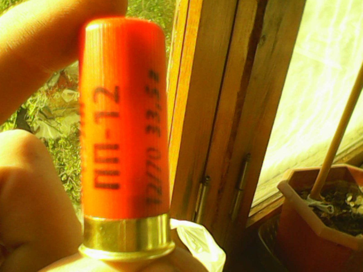

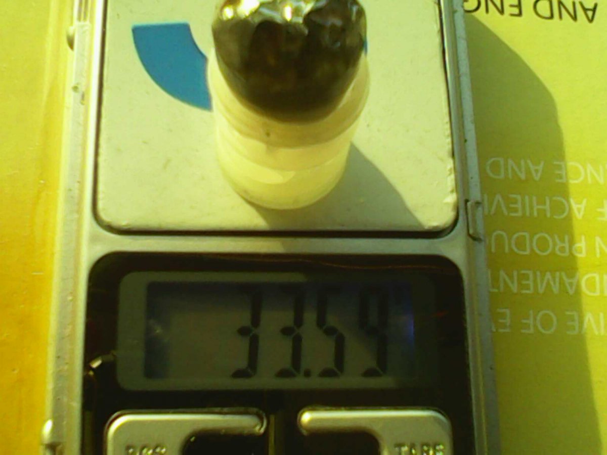

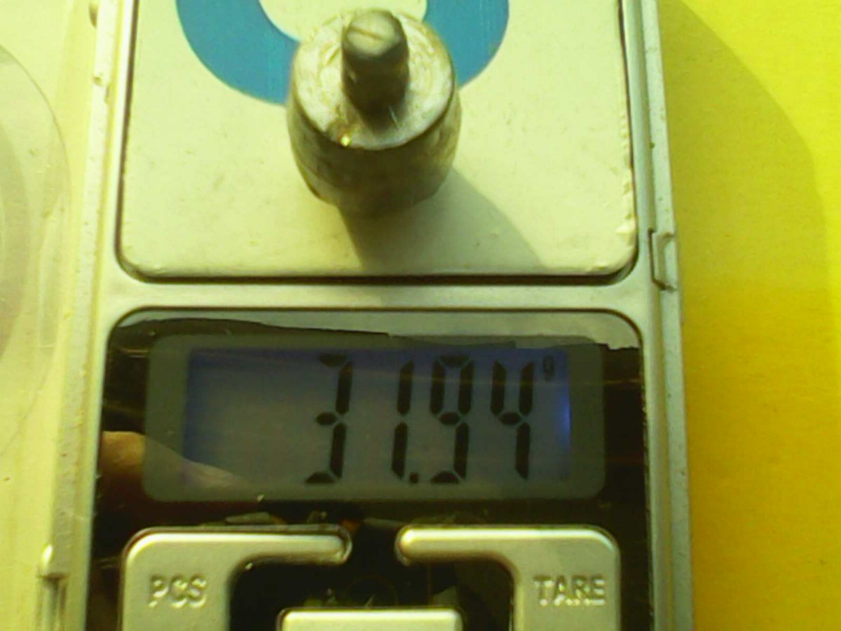

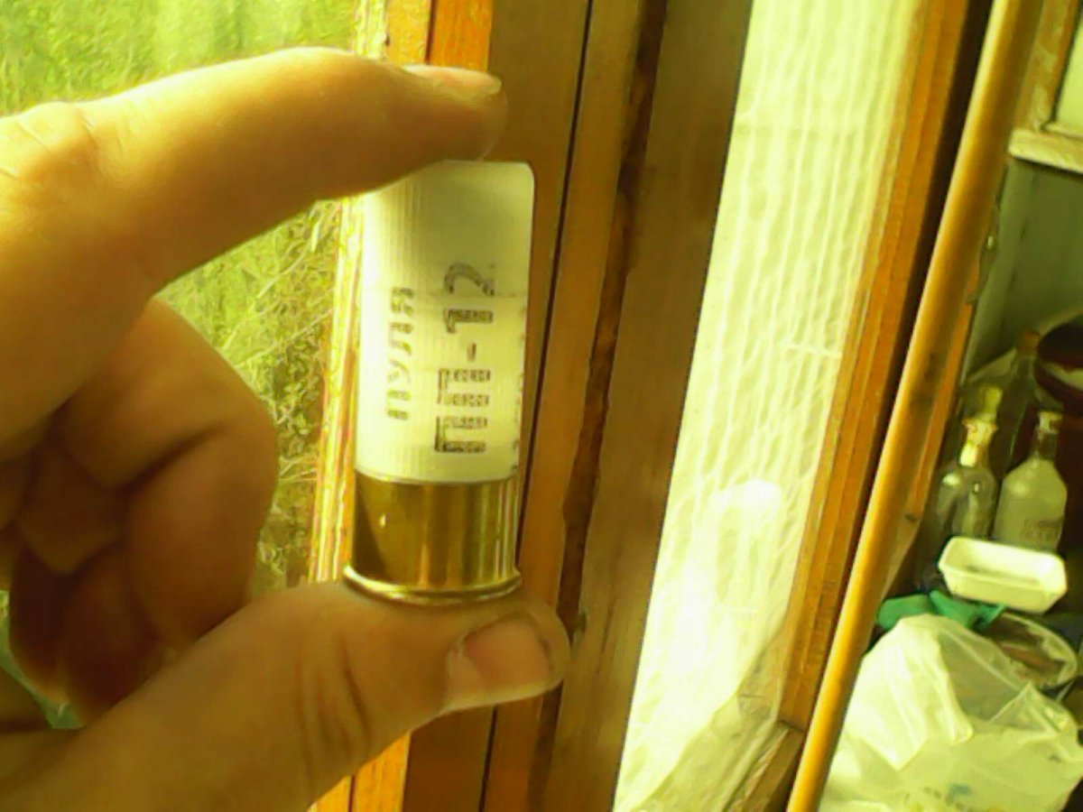

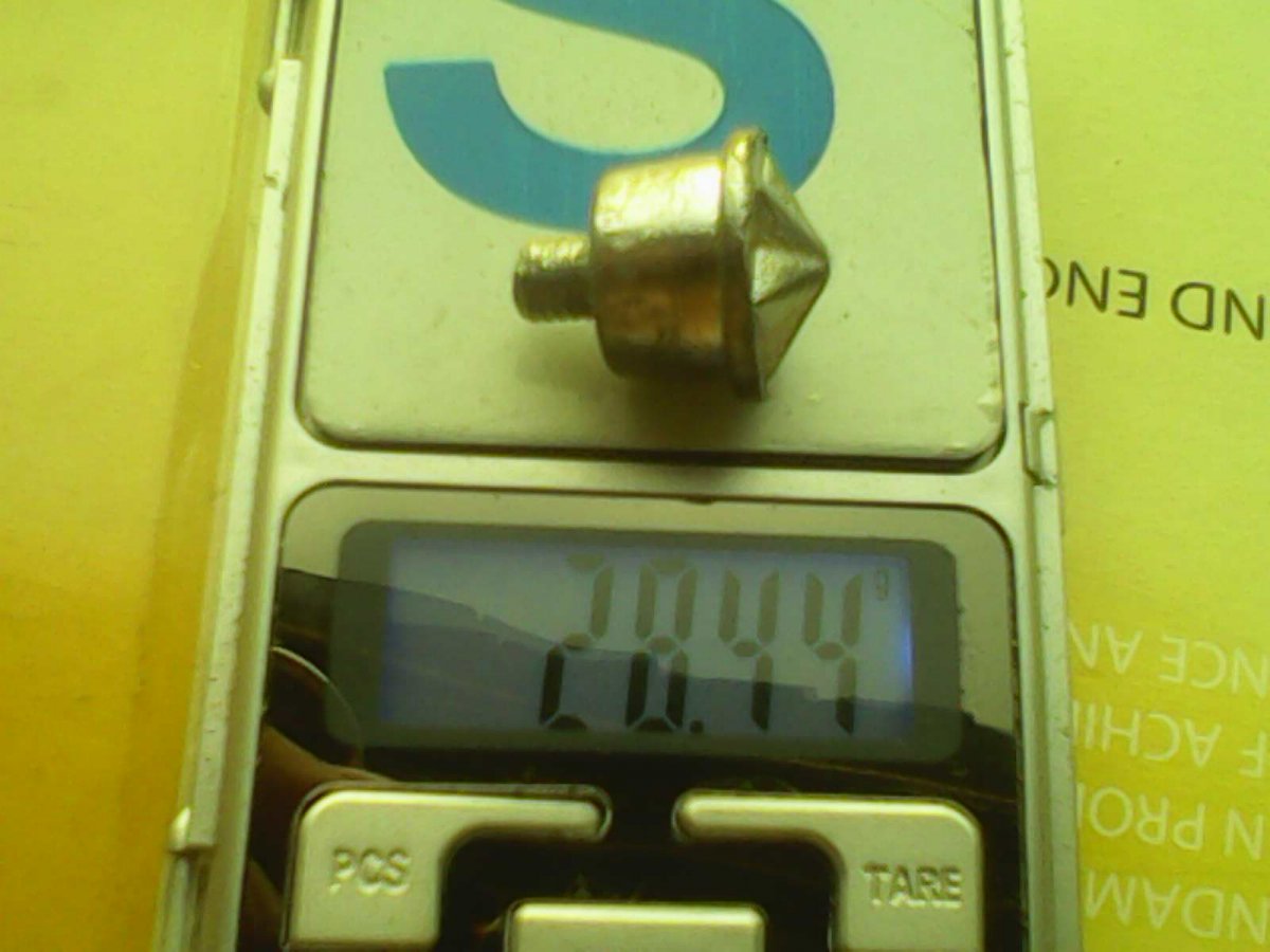

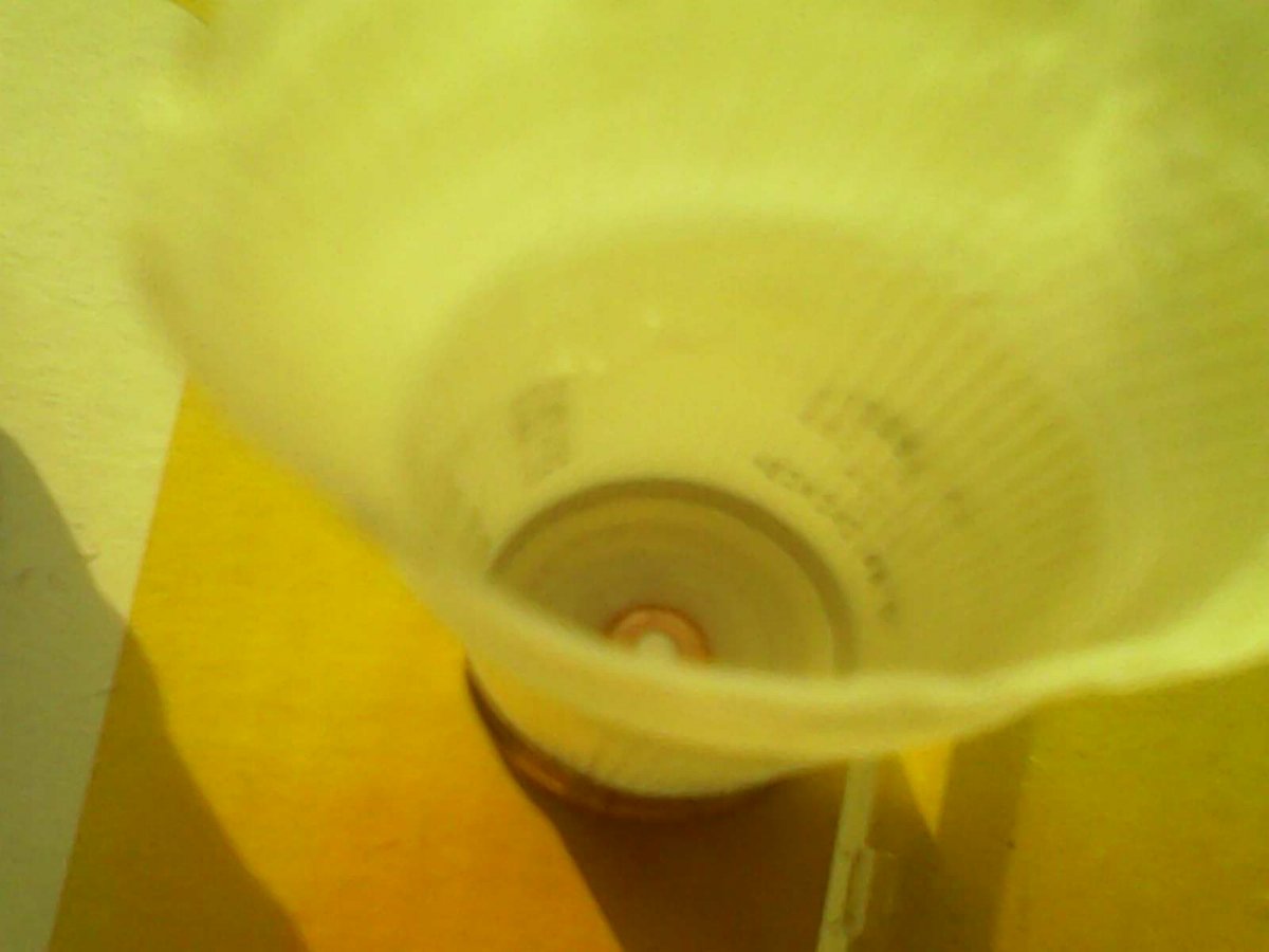

    Патрон "Тахо" пуля ПП-12.
    Пуля на пластиковом пыже держится с помощью свинцового штифта с резьбой, отлитого вместе с пулей. Вкручивается в дырку, просверленную в пыже. Гильза закатана глубоко, край закатки упирается в пыж. Извлечь пулю не разрезав гильзу можно, если сначала выкрутить пинцетом свинцовый сердечник, достать его из гильзы, а уже потом пытаться вытащить закатанный край. Забегая вперёд скажу, что ни один из разобранных ПП-12 собрать снова не удалось - гильза после выравнивания всё равно при закрывании патрона мнётся закруткой в гармошку.

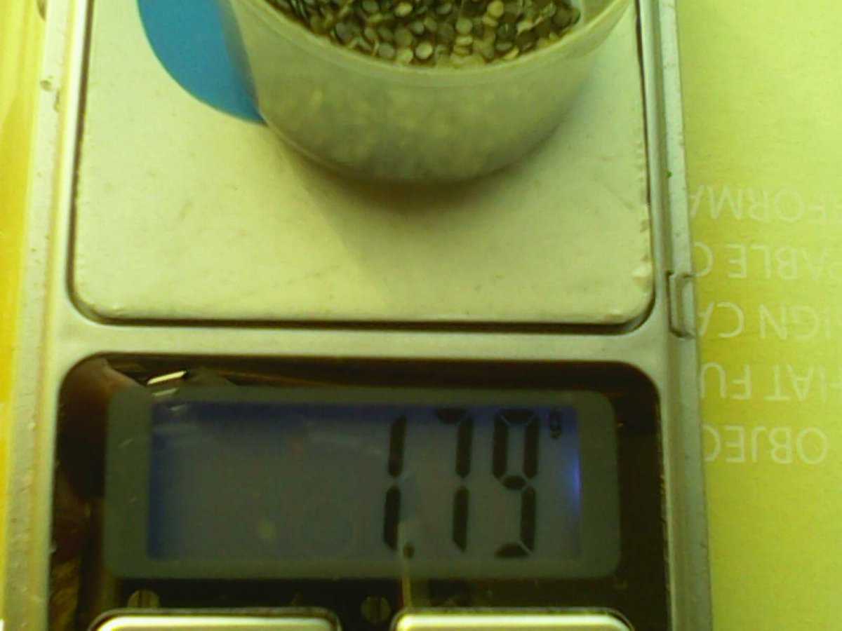

    И так: свинцовое тело пули почти 32г, вес с пыжом соответствует заявленному и составляет 34г. Порох - "Тахо" серый, 1,79г. Скорее всего его было 1.8г, пару зёрен потерялось при вскрытии. Капсюль G-Pr, испанский.
    misiurami, Александр КР, vitiy99 та 3 іншим подобається це.

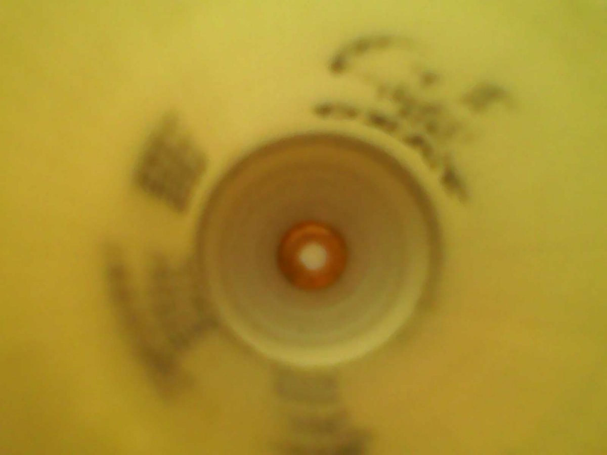

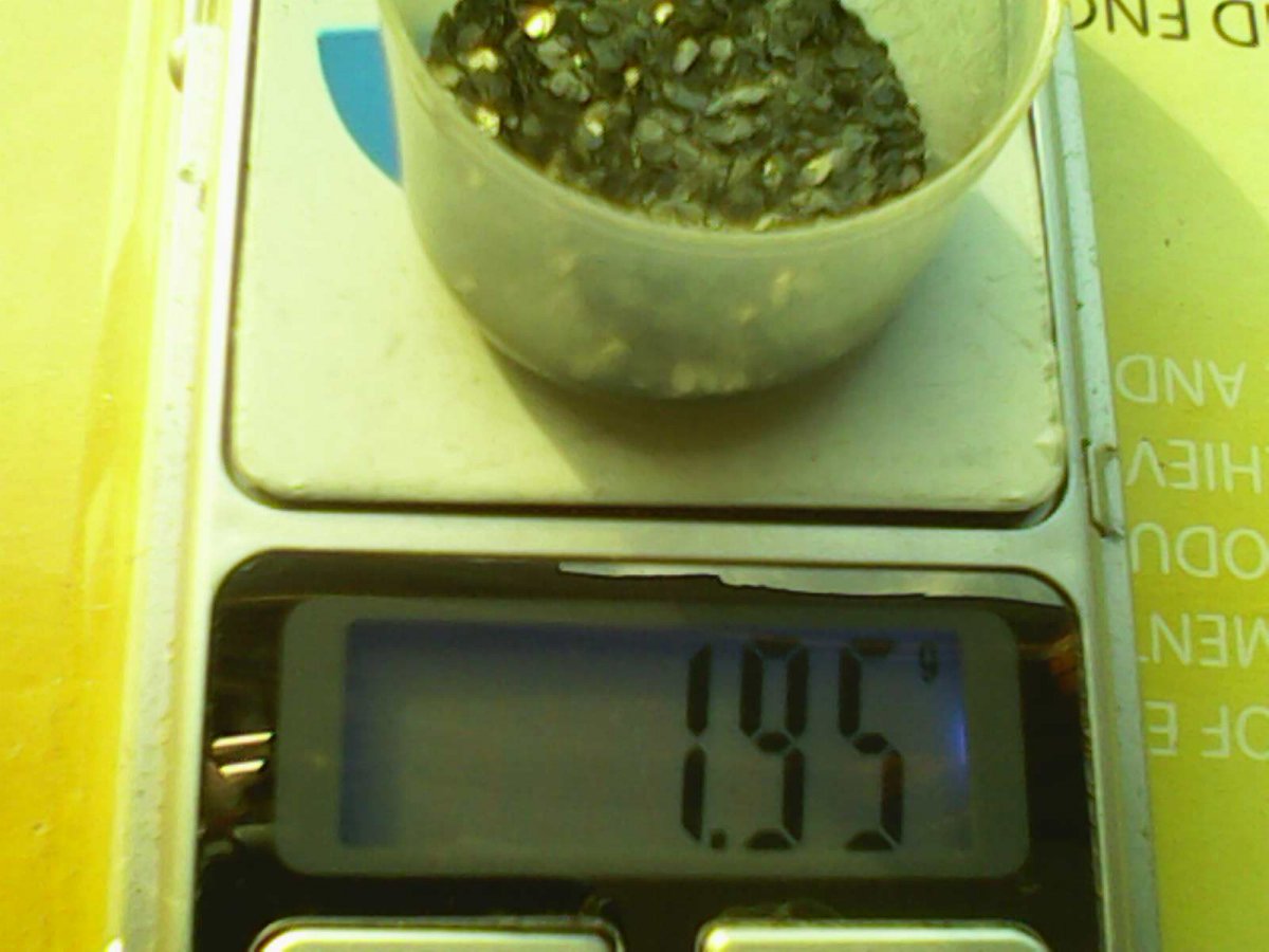

  17. ya98
    ya98 Oberfeldwebel
    509
    Odessa

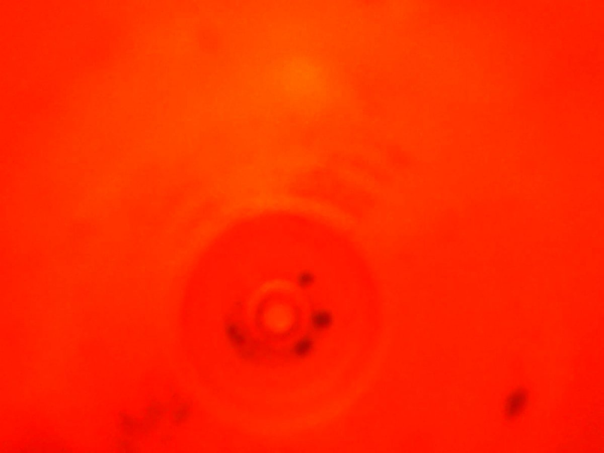

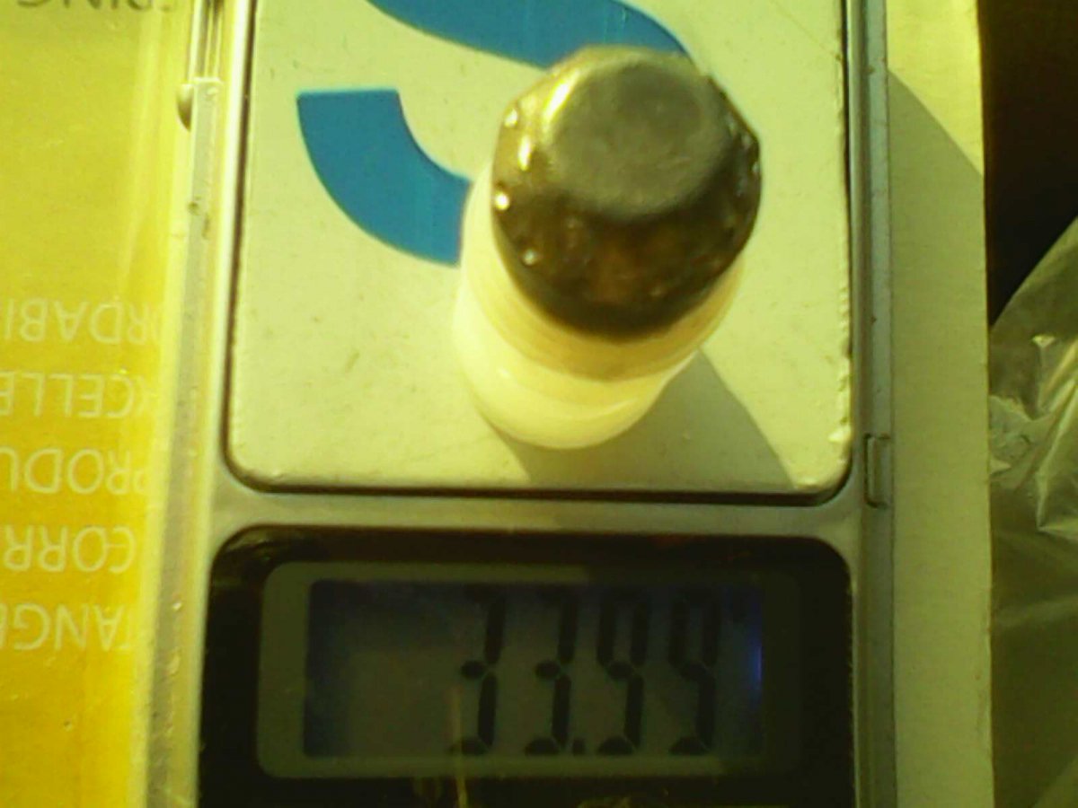

    Ещё ПП-12, из другой партии. Вес свинцового тела пули 31.5г, в сборе с пластиковым пыжом 33.59г. Пуля при извлечении пострадала больше, чем в предыдущем случае, но она всё равно чуть легче. Пороха 1.95г и это какой-то Сильвер. Судя по количеству, наверно Сильвер А. Капсюль опять испанский G-Pr, с белой точкой. Капсюль очень похож на нобель 684, но отличается плоской поверхностью вокруг белой точки и едва заметно более серым оттенком металла кнопки.

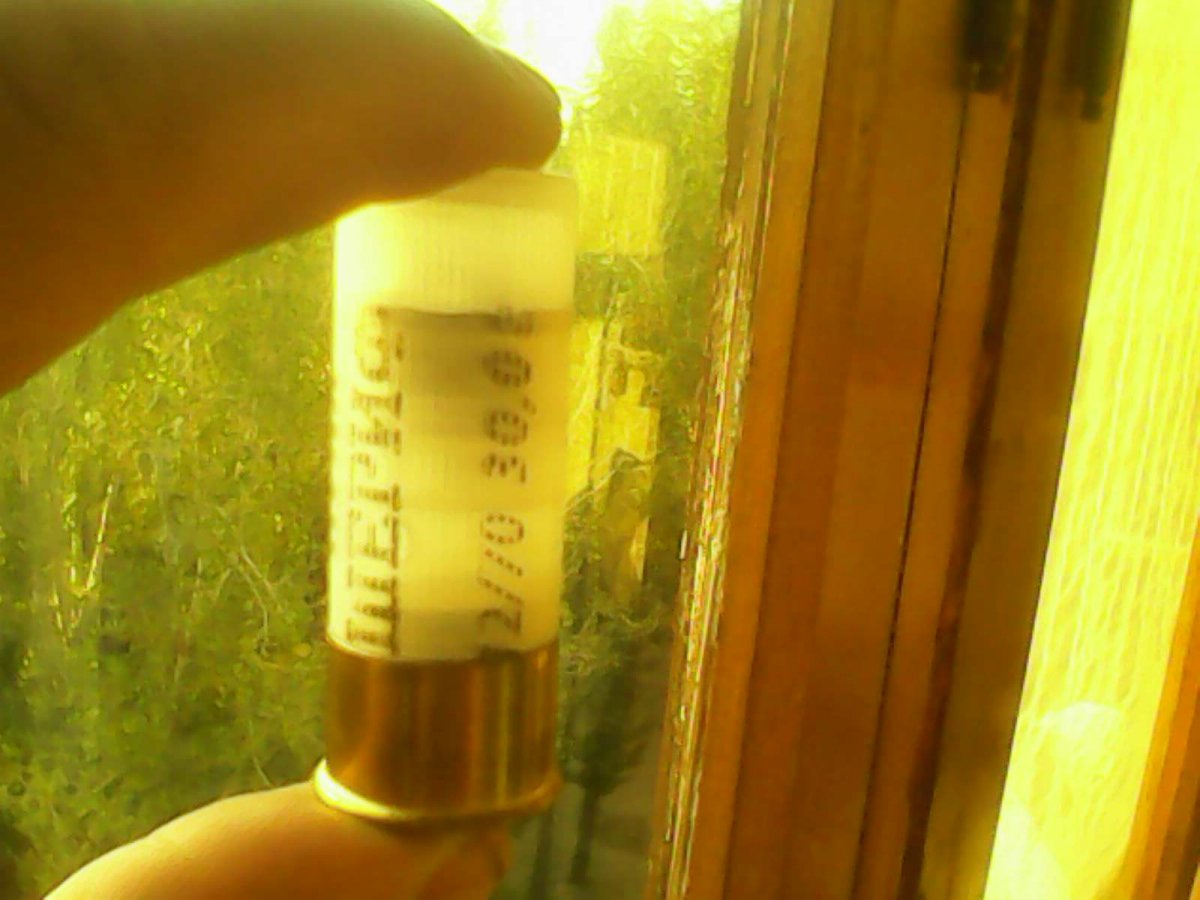

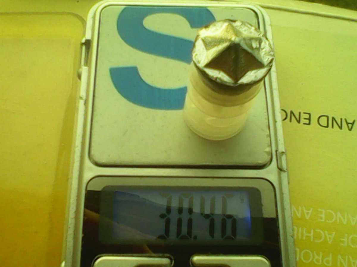

  19. ya98
    ya98 Oberfeldwebel
    509
    Odessa

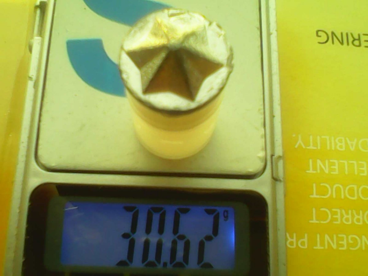

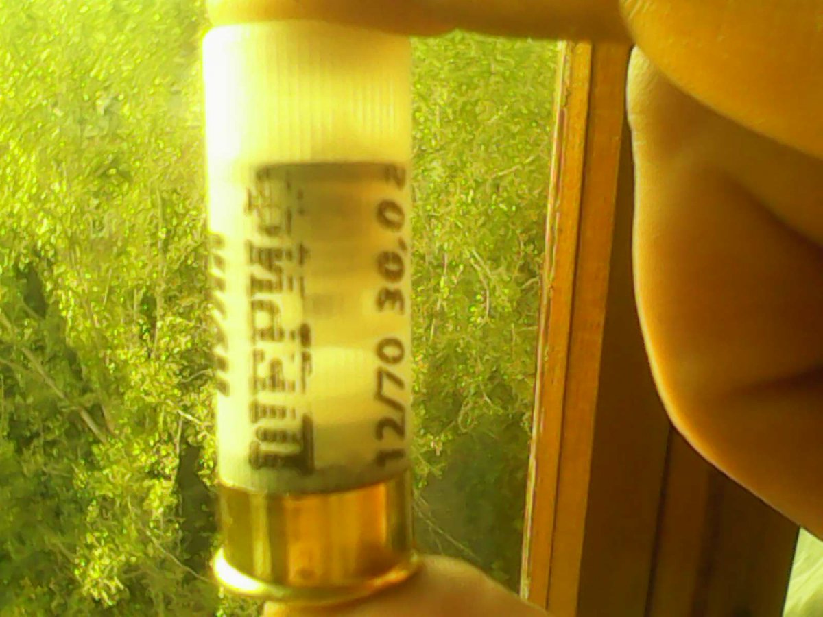

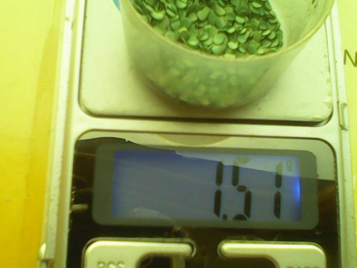

    Патрон "Тахо" пуля Шериф. Вес пули вкрученной в пыж 30,46г, чуть больше заявленного. Вес свинцовой части 28.44г. Пороха 1,51г. Порох Нобель-спорт, думаю что это Д20(отвесил такой же вес Д20 из банки и засыпал в гильзу, порох занял столько же места).Капсюль - испанский G-Pr.

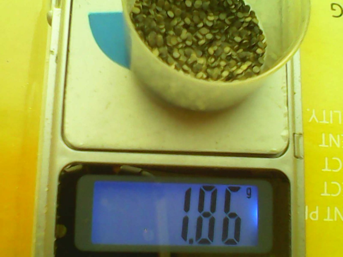

  20. ya98
    ya98 Oberfeldwebel
    509
    Odessa

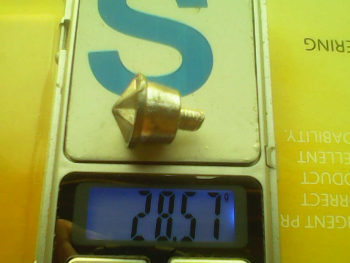

    Опять "Тахо", опять Шериф. Только из прошлогодних. Практически тот же вес(28,57/30,62г), тот же капсюль G-Pr. Но порох "Тахо" Максамовский, 1.86г.

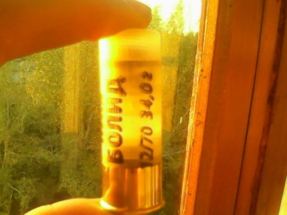

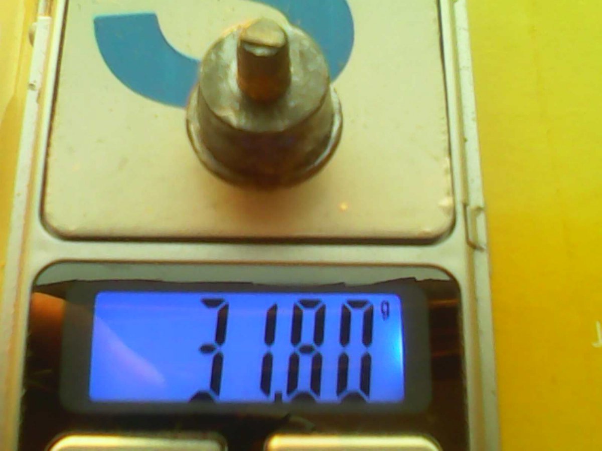

  21. ya98
    ya98 Oberfeldwebel
    509
    Odessa

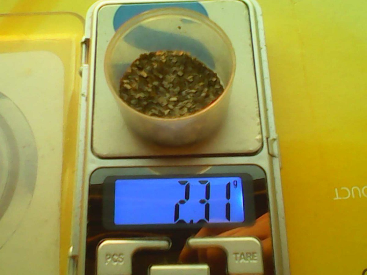

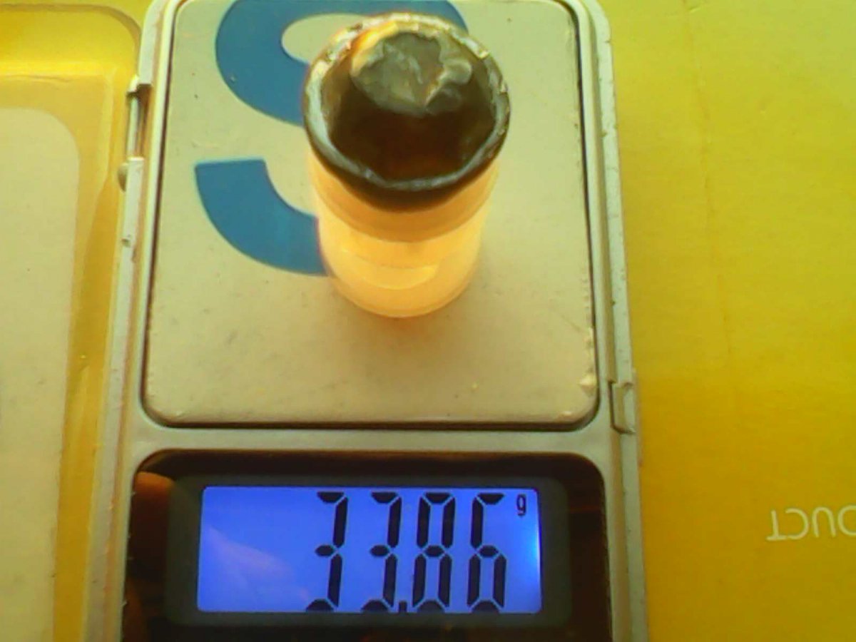

    "Тахо" Болид, из новых. Пуля в сборе 33,86г, можно сказать вес соответствует заявленному. Свинцовая часть пули 31,8г. Порох "Сокол", 2,31г.(первый раз попался таховский патрон, в котором количество Сокола не уменьшено относительно заводских рекомендаций). Капсюль испанский с белой точкой. Прошлогодние патроны были точно такие же, только Сокола на 10% меньше, так что разбирать ещё один Болид не вижу смысла.
    misiurami, Александр КР, vitiy99 та 2 іншим подобається це.
