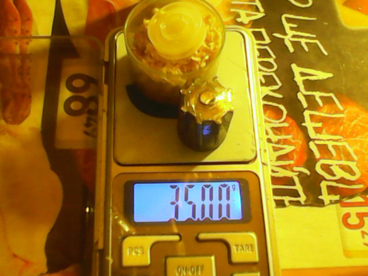

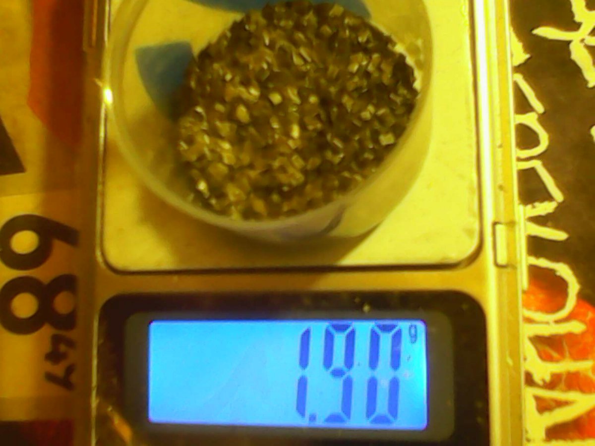

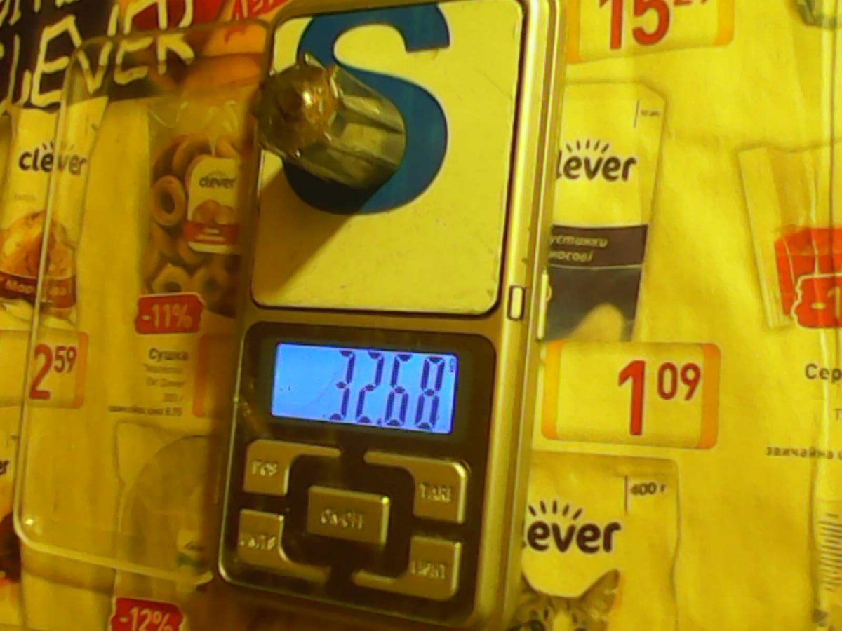

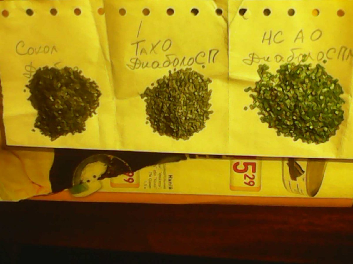

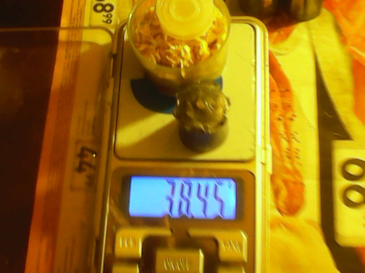

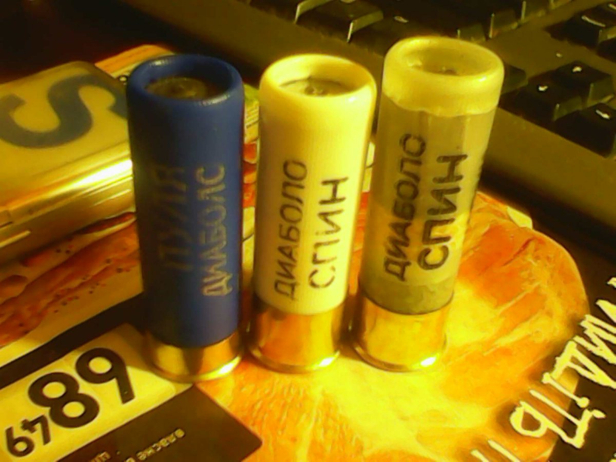

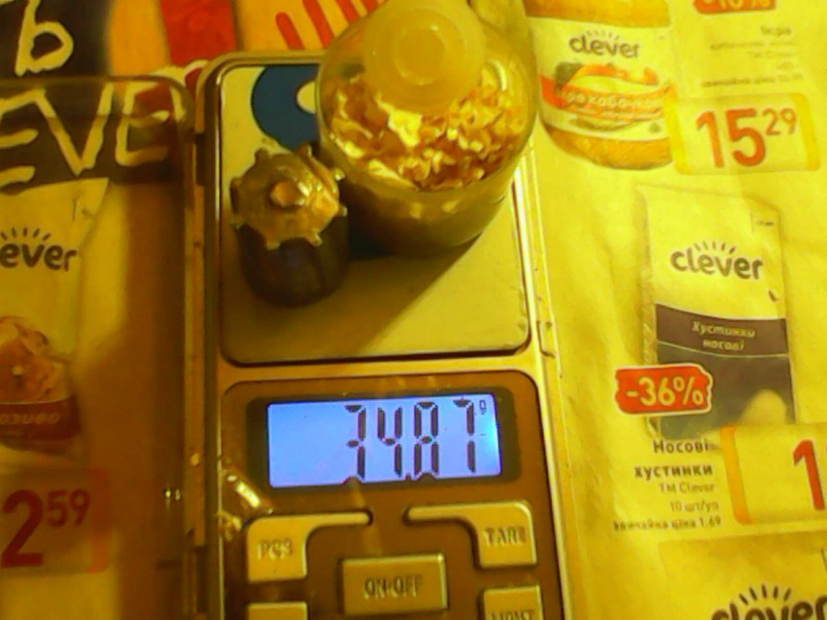

    Диаболо Спин Магнум. Производитель обещает скорость 540м/с. Посмотрим, что же там внутри:
    Вес пули 32,68г, то есть соответствует надписи на гильзе. Вес всего, что выше пороха 34.87г. Пороха 3.07г. Порох ничем не отличается от образуового Нобель-спорт АО. В гильзе 76мм установлен капсюль СХ2000.

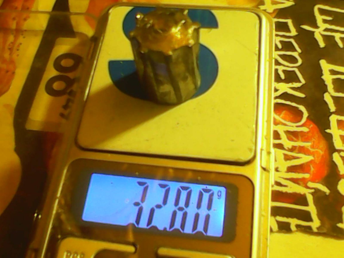

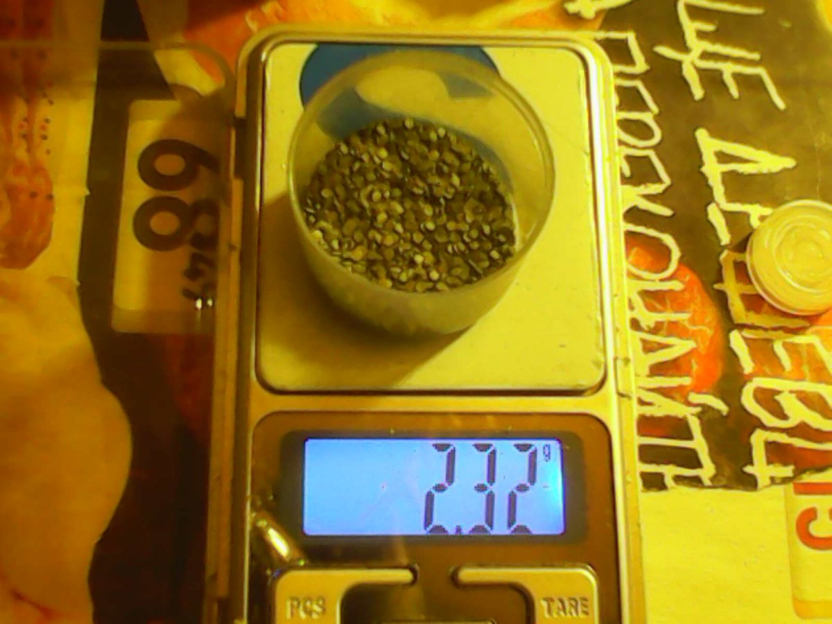

    Диаболо Спин. По данным с сайта Тахо скорость 450м/с. Пуля 32,8г, ничем не отличается от пули в Магнум патроне. Вес всего, что выше пороха 35г. Порох "Тахо" серый и его там 2.32г - очень странное решение, так как рекомендации для этого пороха 1.9г на 35г. Капсюль - СХ2000.

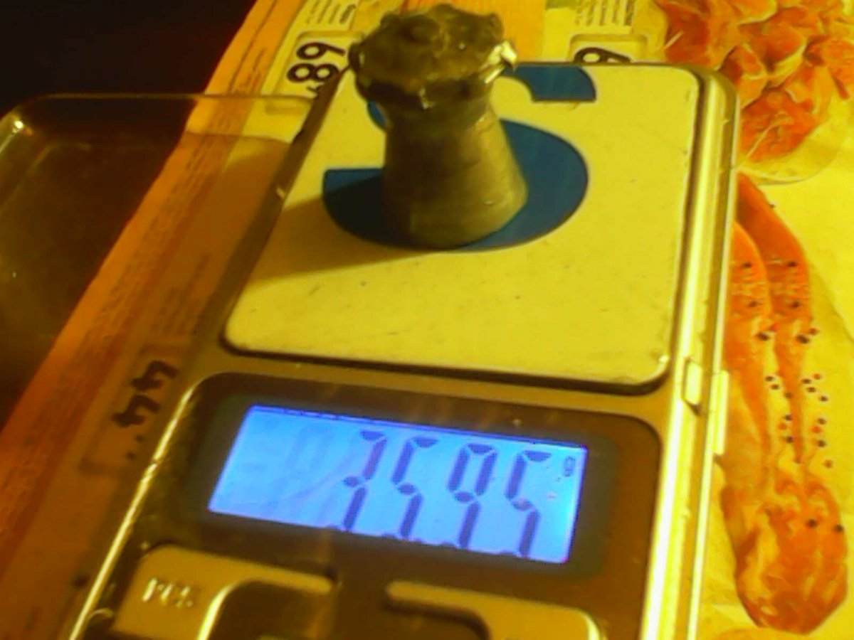

  15. ya98
    ya98 Oberfeldwebel
    509
    Odessa
    Для полноты понимания изменений, сделаных в новой реинкарнации старого патрона, посмотрим что внутри обычного Диаболо из коллекции, который 400м/с. Вес пули 35.95г, что почти на грамм больше чем указано на гильзе. Вес пули вместе с опилками и абтюратором 38.45г. Пороха 1.9г и это явно Сокол. Капсюль СХ2000, что и понятно, так как в данном патроне гильза тоже Чеддит. Вскрывал когда-то Диаболо в красной гильзе, так там был Испанский капсюль G-PR и 1.8г пороха Тахо. К сожалению те патроны давно закончились, а покупать пачку ради обзора нет желания.

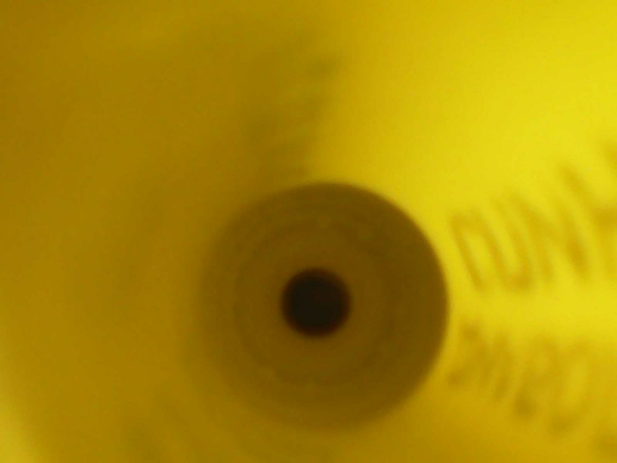

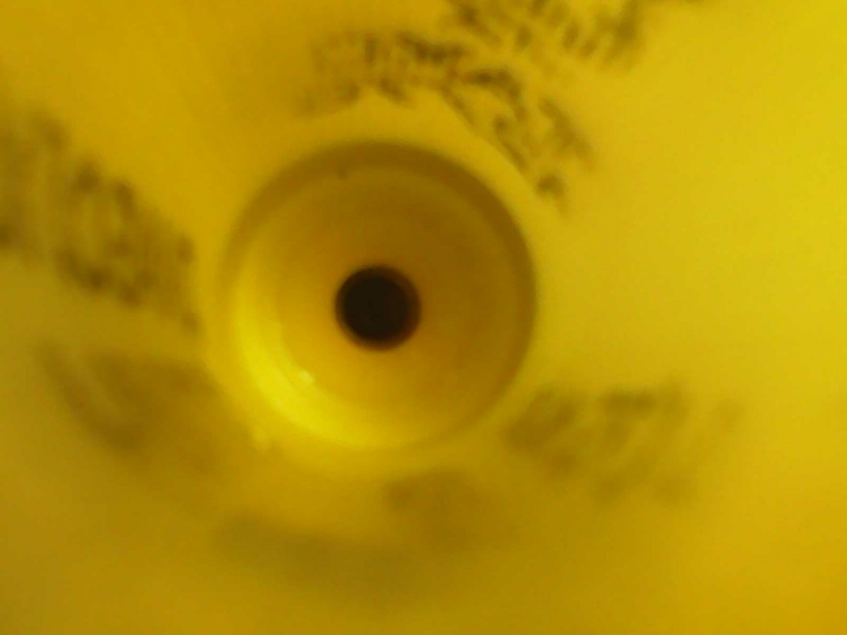

    Тахо12. Обещают 430м/с. Вес пули со стеклопрокладкой из хрупкого пластика 31.9г, что практически соответствует надписи на гильзе 32.5г . Пуля прикручена шурупом к пластиковому пыжу и в цель приходит вместе с пыжём. Порох "Тахо", 1.88г - в рамках рекомендованной по банке максимальной навески 1.9г. Капсюль Испанский G-PR.
