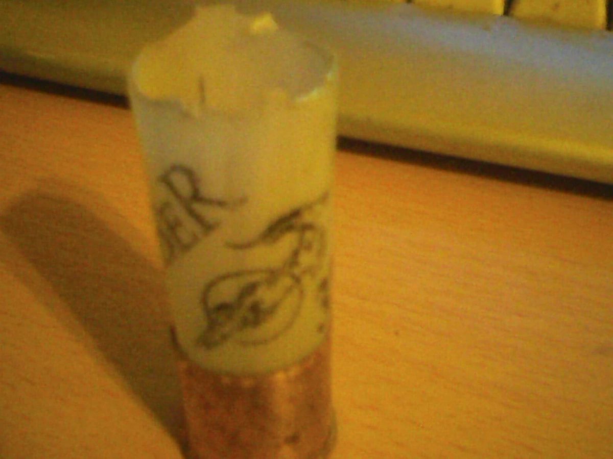

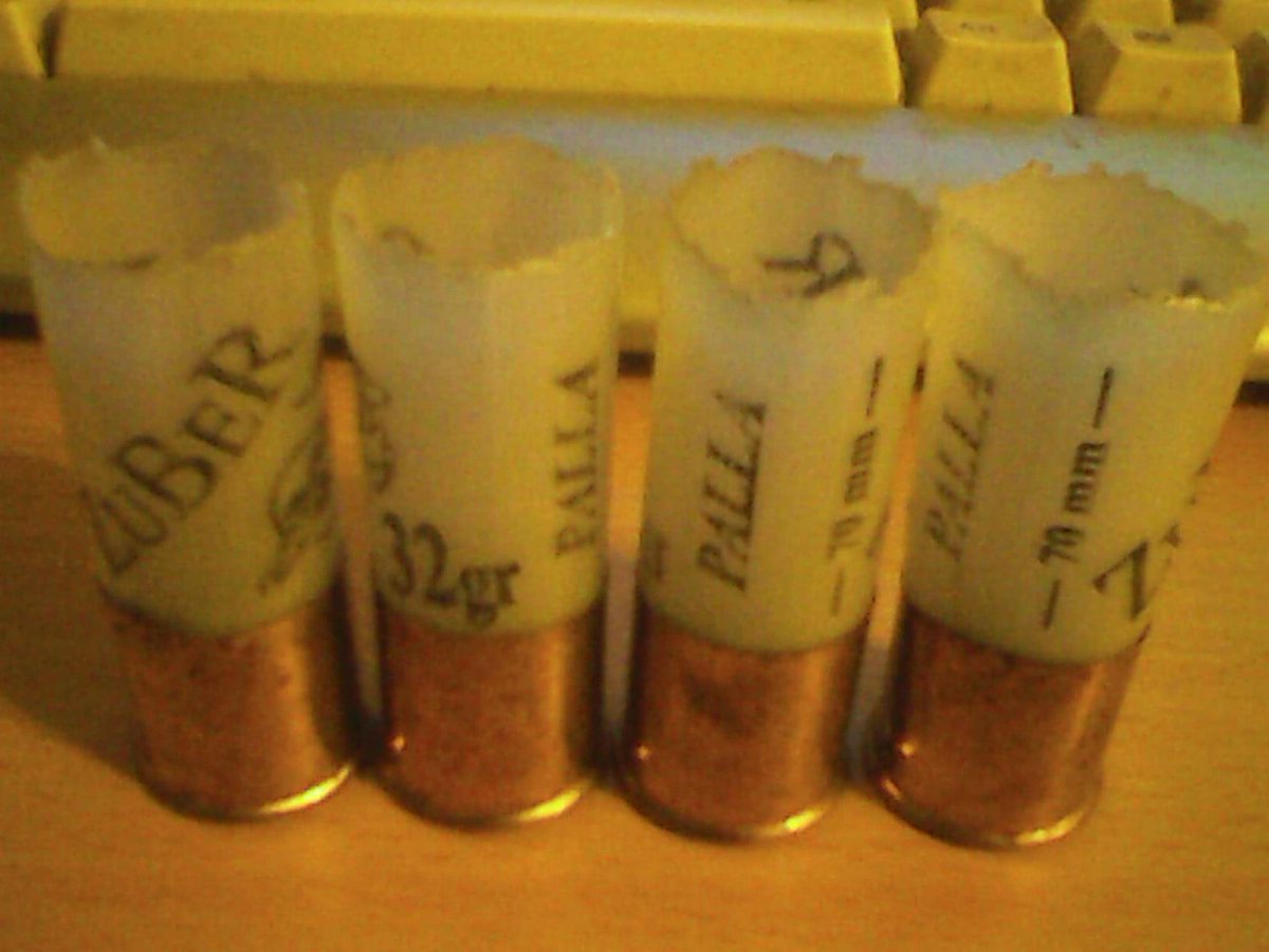

    Коль уж зашла речь за патроны Зубр(или зубер, но на логотипе всё равно козёл), то хочу предложить Вашему вниманию гильзы от них, найденные на полигоне. Обратите внимание, закрутка не развернулась а была оторвана и улетела вместе с пулей. Раньше такое замечал только у патронов Яф. И с того же сайта Ствола:
    http://stvol.ua/catalog/pulya/331102/
    Вот к чему приводят попытки разогнать 32г пулю порохом, рассчитанным на 28г, до 410м/с. По моему, в номинации "как не надо делать" турецкие производители заберут все призы.

    Не поверите, позавчера там где стреляю (400м от дома) нашёл точно такие же гильзи зубер. Правда мне достались 9 штук и все целые.

    Так я их штук тридцать нашел целых и несколько рваных. Не во всех же патронах порох детонирует так, что пластик не успевает развернуться.
    А эксперименты с быстрым порохом и тяжёлым снарядом - такие рецепты хороши для дозвуковых патронов, и пороха туда обычно кладут меньше грамма. При попытке достичь нормальных скоростей давление зашкалит. Собственно пример с этими зубрами я приводил чтоб так не делали. Я обоими руками против патронов, снаряжённых "по турецки".
