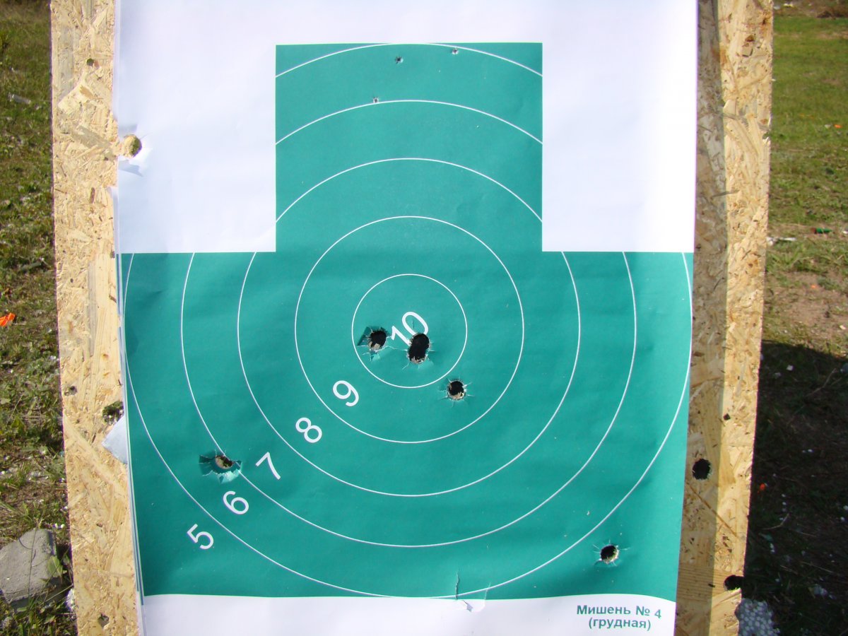

    Куля м"яко кажучі не дуже, хіба що її з бронзи лити, бо дуже довге та тонке тіло зі свинцю, критично деформуєтся під час пострілу, і далі летить шмат металу. Сам такими не стріляв, чув від одного дядьки, що до мішені боком приходять...
    Мені Ліман підкаліберна подобаєтся, і летить файно, і споряджувати в контейнері "спортінг 28" http://kozaki.com.ua/uk/catalogue/s...ition/pyzh-konteiner-12-k-sporting-28-100-sht саме задоволення.
    4 штуки з 35м (інші дві дірки то на швидкість стріляв) Хатсан помпа, циліндр 51см.

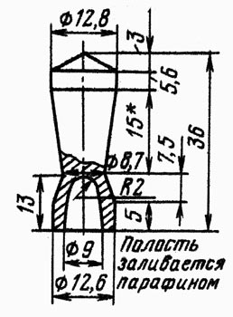

    Ви про "Кіровчанку/Мак Елвіна" так у неї діаметр 12.8 (можна набої ДШК релоадить :) )

    Вся фішка в тому, що в СРСР кулю то скопіювали, а от контейнер не змогли. Кровчанка - погана копія Келлі - Мак Елвіна. При пострілі їй зминало хвостовик, а при проходженні дульного звуження - контейнер рвав її по "талії". Американці цю проблему вирішили, а от в СРСР не змогли.

    Так то воно так, але ж контейнері уся сіль, він стане Вам дорожче самої кулі, я вже думав, шукав, де б виготовити контейнери, тількі для "Совестра" , нічого втішного не знайшов...
