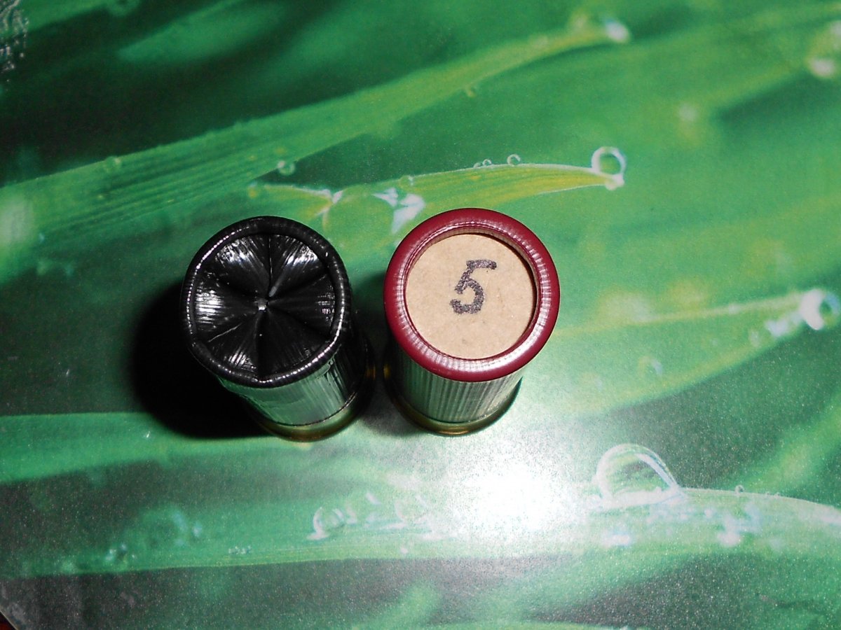

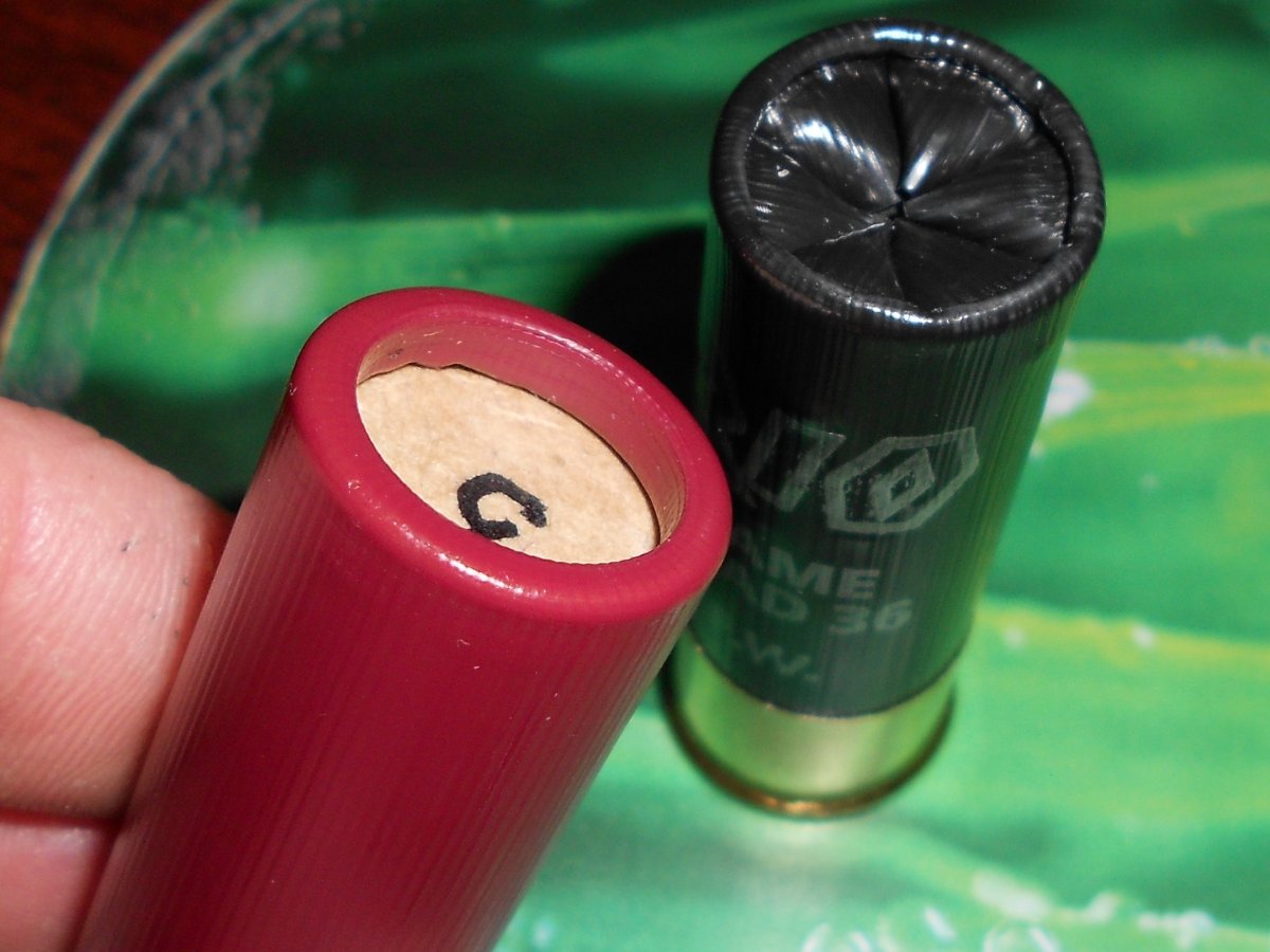

    Тут у каждого может быть свой подход. Я считаю массу снаряда вместе с весом пыжей чтоб было меньше путаницы. В 28 граммовый контейнер не помещается 28г дроби, но полный дроби контейнер весит 28г. В 36 грамовый контейнер под верх помещается 33г дроби... Ну и пули подкалиберные и калиберные (с прикрученным пыжом): поставил на весы и сразу понимаешь сколько какого пороха класть. В правильности подхода меня убедили прошлым летом эксперименты с порохом Тахо. Подкалиберная пуля 33г, пороха 1.9г (по банке 32 на 1.9, вроде бы перевес всего 1г), вес контейнера 3г. Капсюль выдувало и отдача не понравилась. Лучше перебдить чем недобдить.
    Кстати, 33г дроби в 36г контейнер на двух граммах Крука должно получиться хорошо: звезда закроется и ещё можно немного закруткой додавить, чтоб утыканий не было.

    Фигня это. Стандартные магазинные дробовые прокладки разбивают сноп дроби очень сильно. Летит как попало потом. Окна дикие. Звездой при всех остальных идентичных ингридиентах - идеальная осыпь. Так что если кто посоветует что можно использовать вместо дробойвой прокладки буду признателен.
