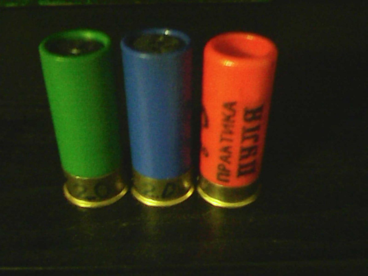

  7. ya98
    ya98 Oberfeldwebel
    509
    Odessa

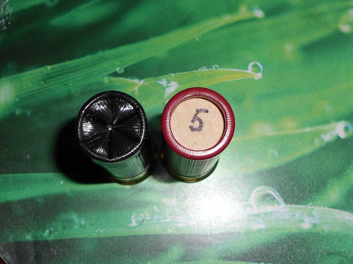

    Добавлю фото патронов в гильзах со срезанной звездой.Пуля Лиман 30г. Зелёная - польская "пионки" (2г крука), синяя - испанская гильза от какого-то "тахо" (2г сильвера б), красная - для сравнения заводской патрон. Выше упомянутый контейнер идеально подходит по длине.

    о гильзах польских все верно
  9. POMAH-Lviv
    POMAH-Lviv Leutnant
    2.803
    Так ви можете їх врізати після того, як зірка порвалась.

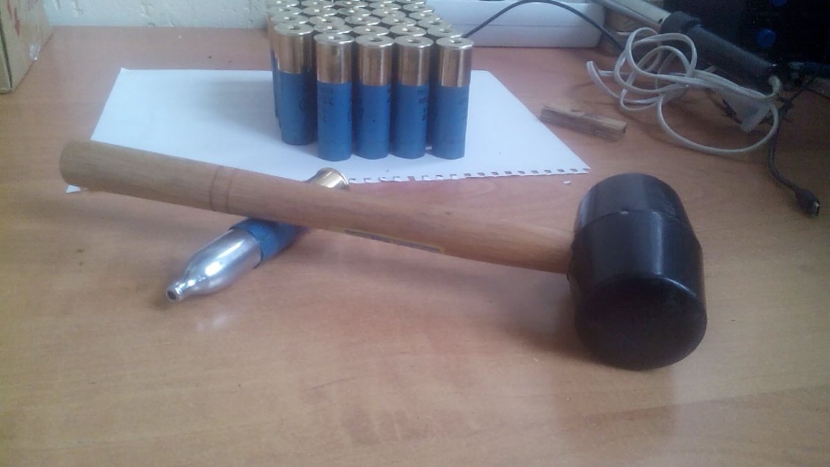

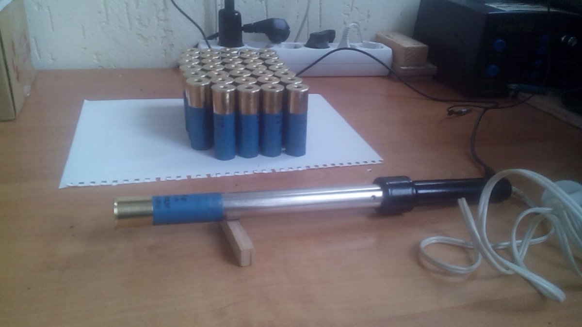

    Вот мои. В сравнении с Чедит и рио. Тоже теперь только сам заряжаю.
