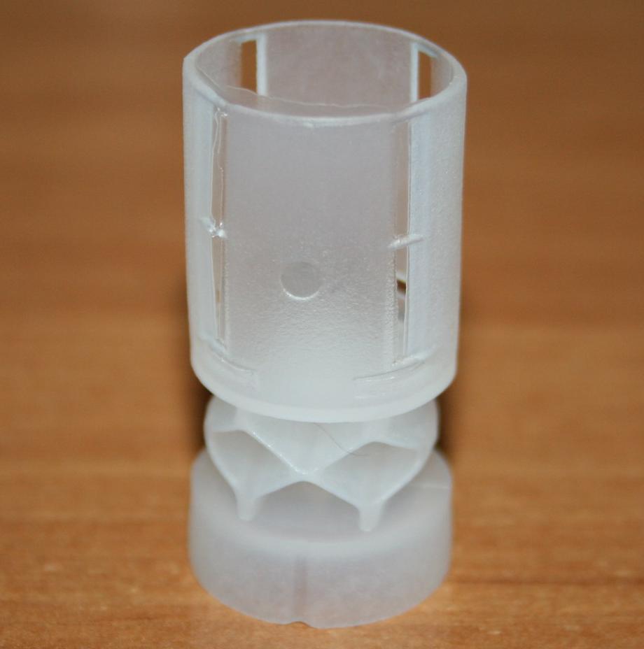

  26. ya98
    ya98 Oberfeldwebel
    509
    Odessa
    У меня попытки выровнять звезду и закрутить закруткой часто приводят к тому, что часть гильзы заворачивается не в ту сторону или просто трескается. По этой причине последнее время эксперименты в данном направлении прекратил, при необходимости звезду подрезаю. Приходится использовать короткий контейнер(как на фото). Чтоб в контейнере не оставалось свободного места под пулю кладу картонную прокладку 20к подходящей толщины. Патрон получается короткий, но всё равно не короче таховского с пулей "практика".
