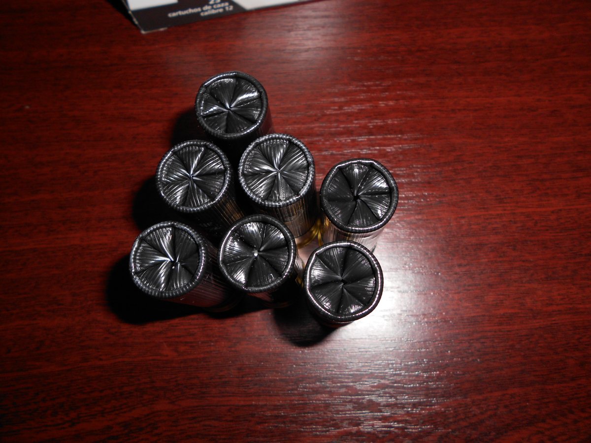

  11. zubr.45
    zubr.45 Obergefreiter
    138

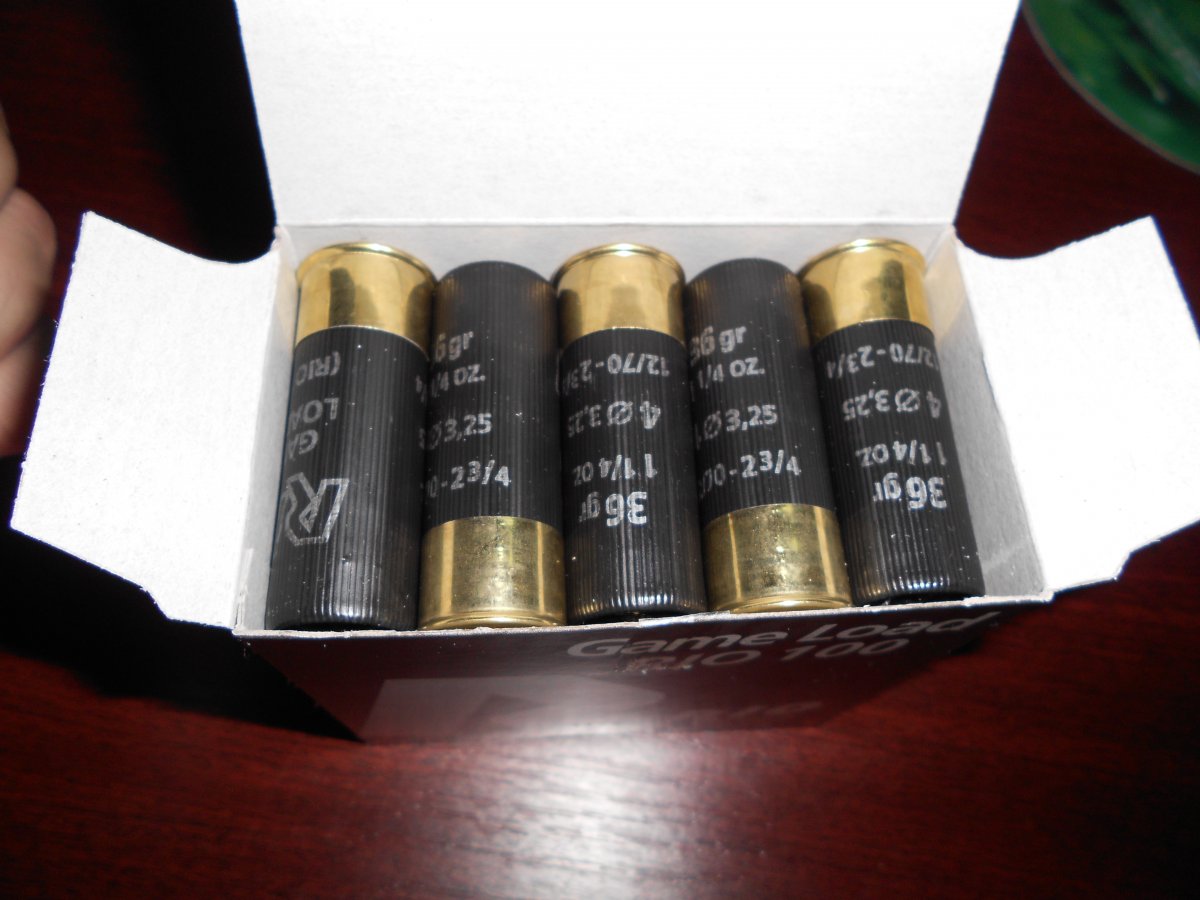

    Это новый патрон. Купил 22.07.2015 года в охотмагазине в г. Умань. Купил 4 пачки по 12 гривен патрон. С контейнеров вроде боле-мение сносно закручены, а безконтейнерные вот такие. Да и видно по гильзе что не стреленая.
    klerik777 подобається це.

  13. Петр Вдовенко
    Петр Вдовенко Obergefreiter
    295
    Закарпатье

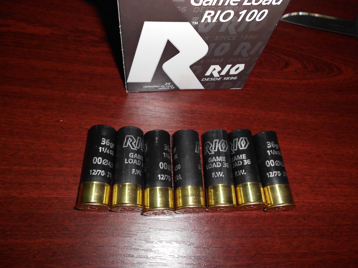

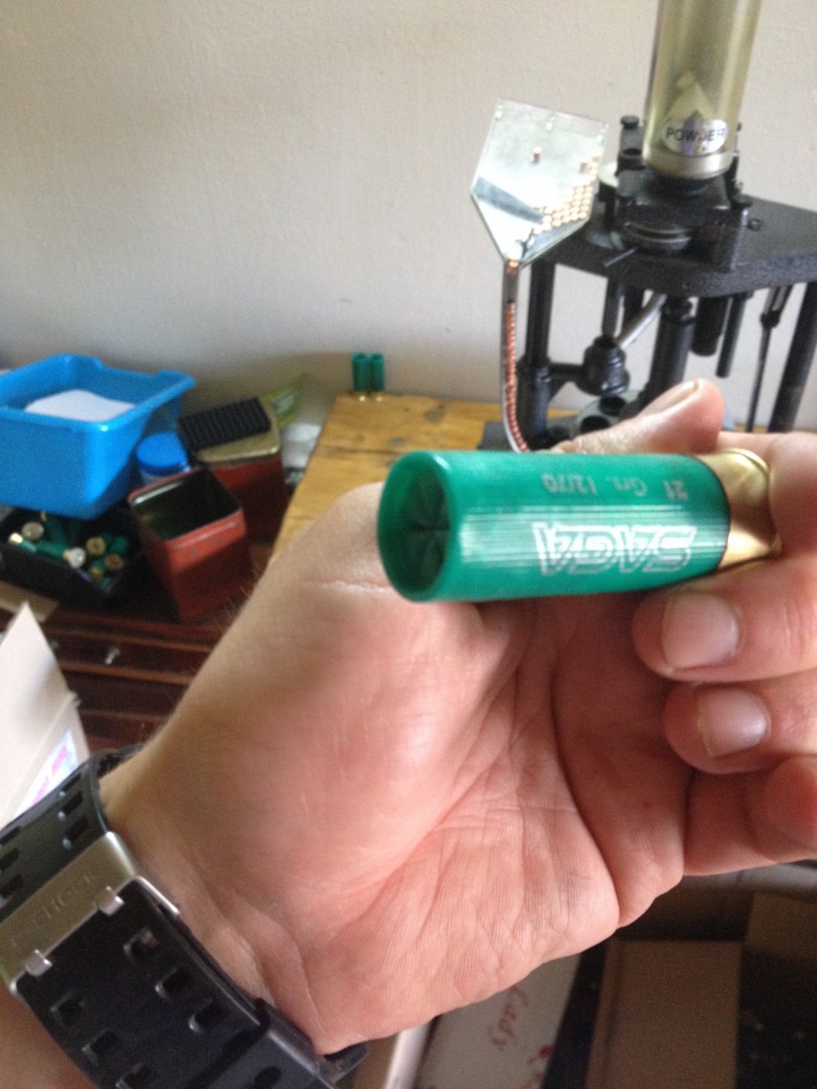

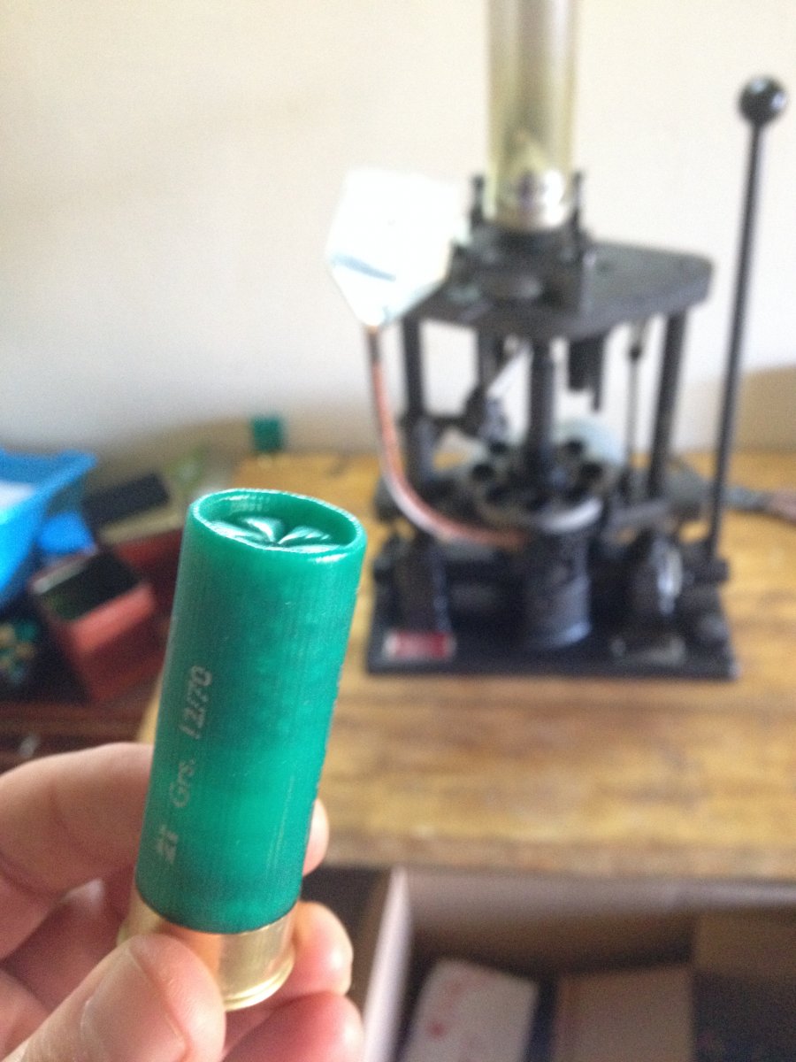

    Жесть мои патроны красивее что я сам делаю чем эти Рио заводские

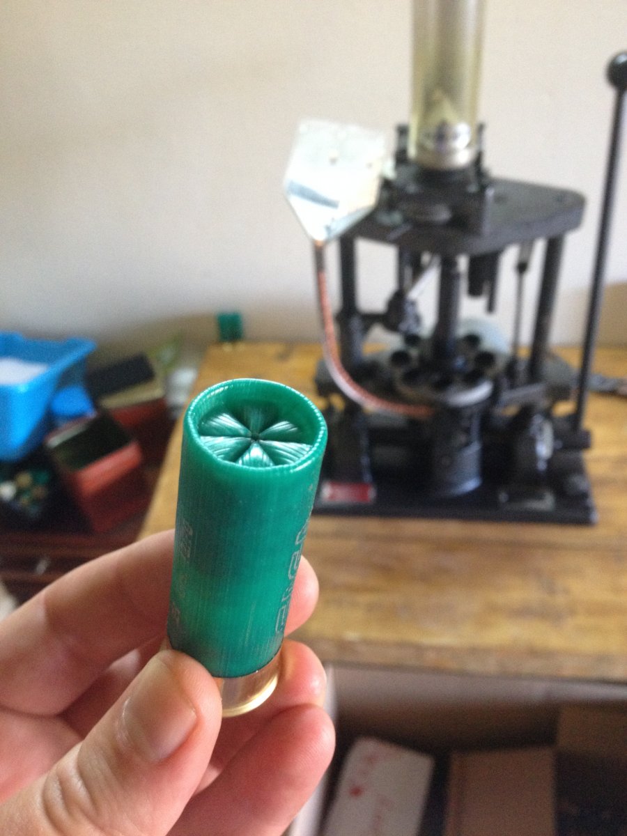

    Вот мои самопальные патроны
    klerik777, IgorSatok, SolarW та ще 1-му подобається це.
  15. pak44
    pak44 Schütze
    Vinnytsia
    Да, достойный внешний вид. Патрончик - огурчик! :smile_12: Главное - чтобы был добычливый.:smile_13:
  16. Петр Вдовенко
    295
    Закарпатье
    Спасибо большое, но это есчё не конечный вид патрона) он будет есчё докатыватся матрицой Gaep вот тогда вообще шикарный вид иметь будет

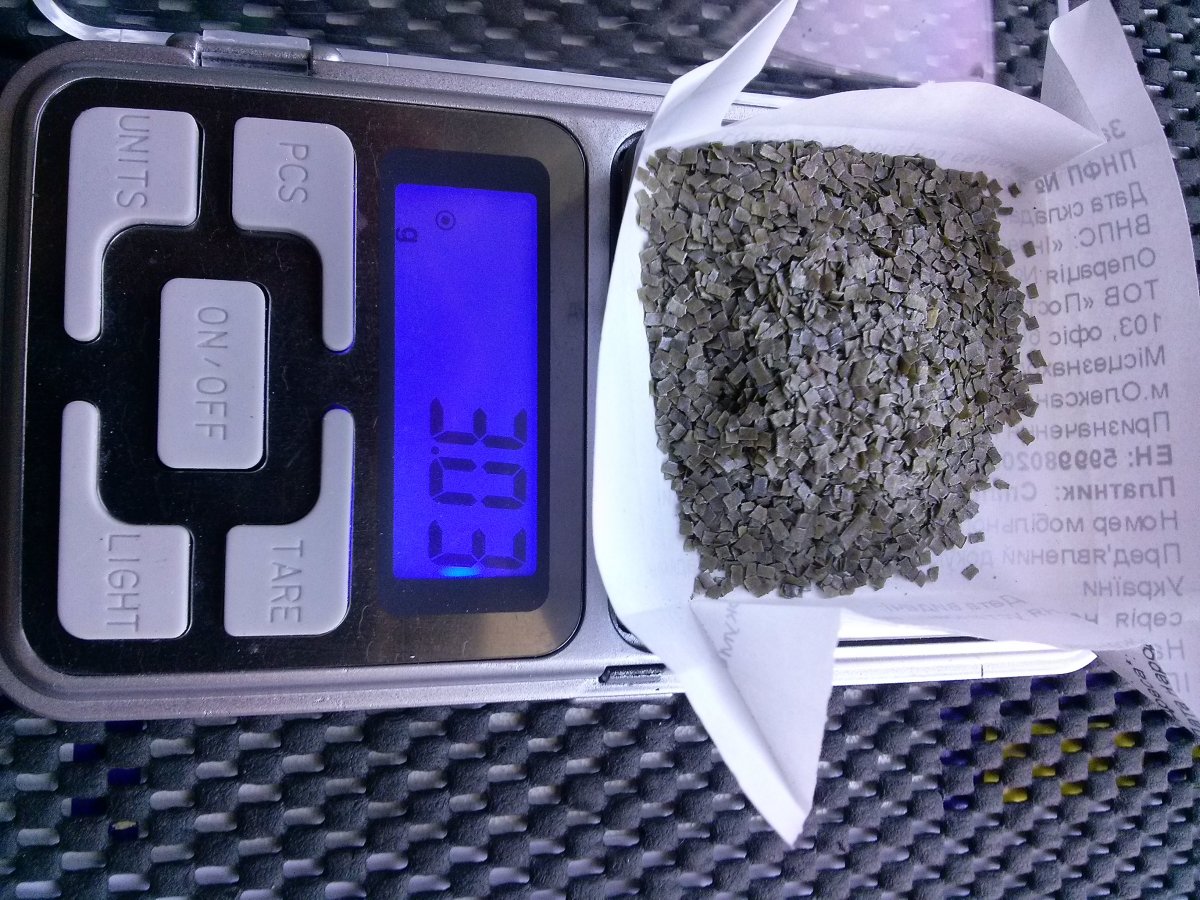

    По інструкції, жоден нітропорох, не можна відмірювати об'ємним способом, на практиці ж можна все (тількі обережно :)), я наприклад контролюю "старий совковий дозатор" на електронних вагах. Процес такий: завантажив дозатор, виставив капсульовані гильзи, ввімкнув ваги, далі ставлю гільзу на ваги, тисну кнопку "тара", ваги обнуляются по гільзі (треба тарувати кожну гільзу, бо різниця між ними сягає 0.3г), далі рух дозатором, і гільзу на ваги, показує точну навіску. Цю процедуру можна проводити через 5-10-15 шт по бажанню, в мене на 100 набоїв, 1-2 глюка +\- 0.1 г буває.

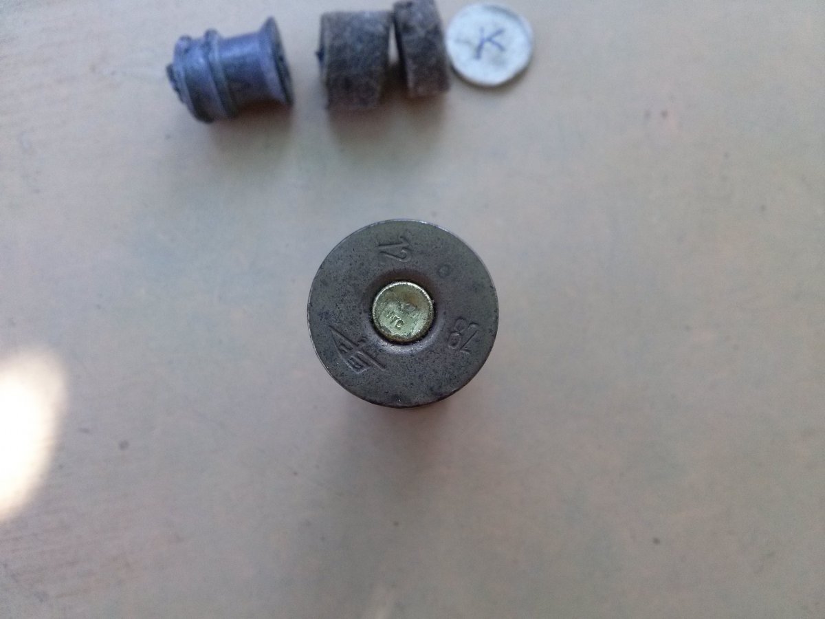

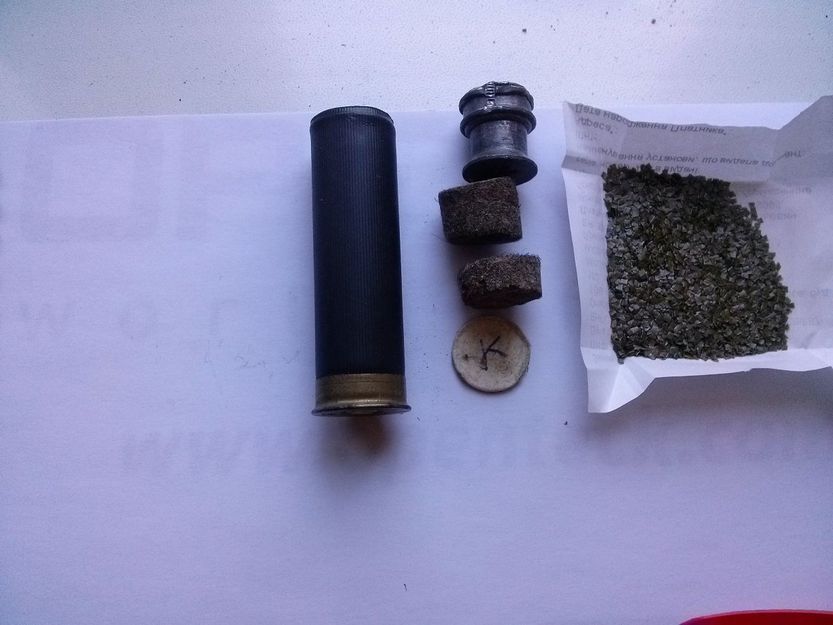

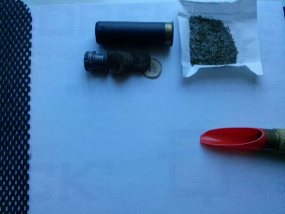

  19. Парторг
    Парторг Hauptmann
    2.424
    Ukraine
    Я щось таке підозрював.... Мене більше цікавить інше: як поводить себе той же самий Крук в станках, при спорядженні патронів?

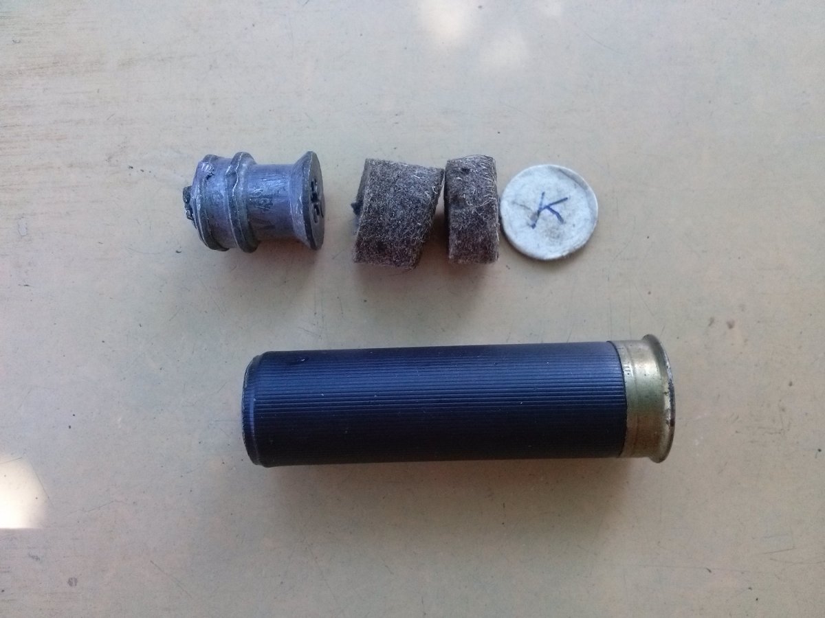

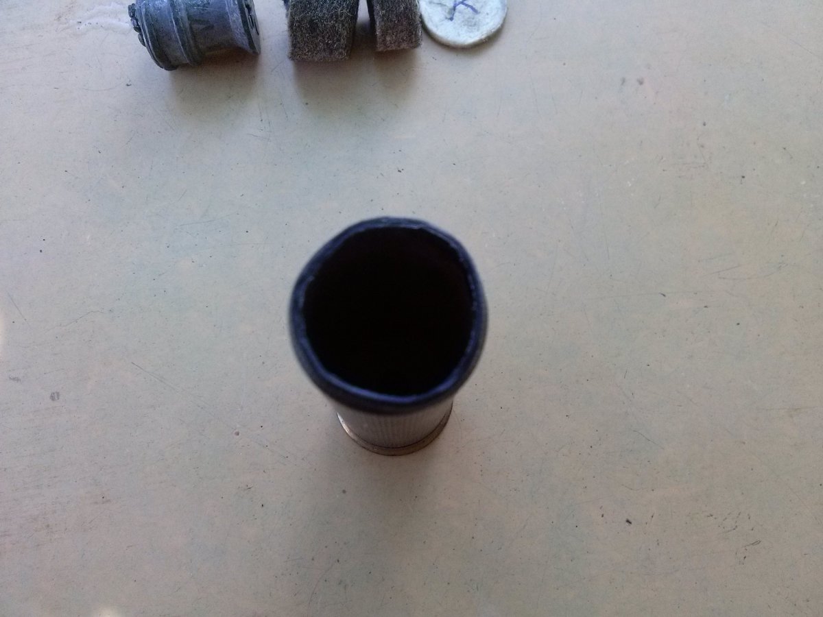

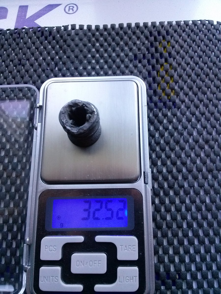

    І ще ось таку штуку мені підігнали:
    Відміряли порох міркою, на вигляд наче "Сокіл". Хтось намагавсь розколупати набій до мене і пошкодив кулю.
    CAM00052.jpg CAM00053.jpg CAM00054.jpg CAM00056.jpg CAM00057.jpg CAM00059.jpg CAM00060.jpg

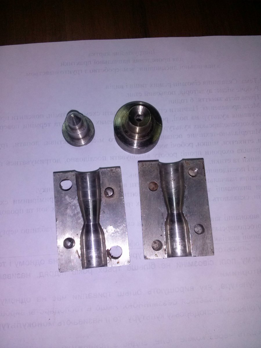

    Плюс трапилась ось така форма для відливки куль:

    Враховуючи, що робилась вона в 80х роках, то не дивно. Спробую відлити кулю - буде зрозуміло що і як з нею.

    Очень неудобная в обращении. Да и мяса много.

    Ukraine

    Справа в тому, що дана куля позиціонується як досить точна, з непоганими балістичними характеристиками. Але є один нюанс - під неї потрібен специфічний контейнер.
    А переточити форму, використавши алюміній, не так проблематично.
