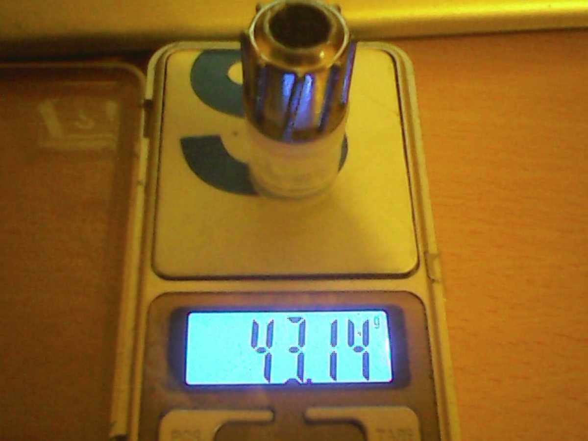

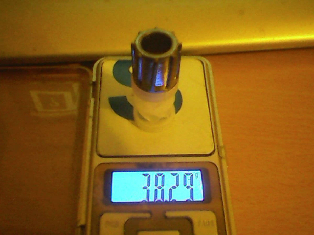

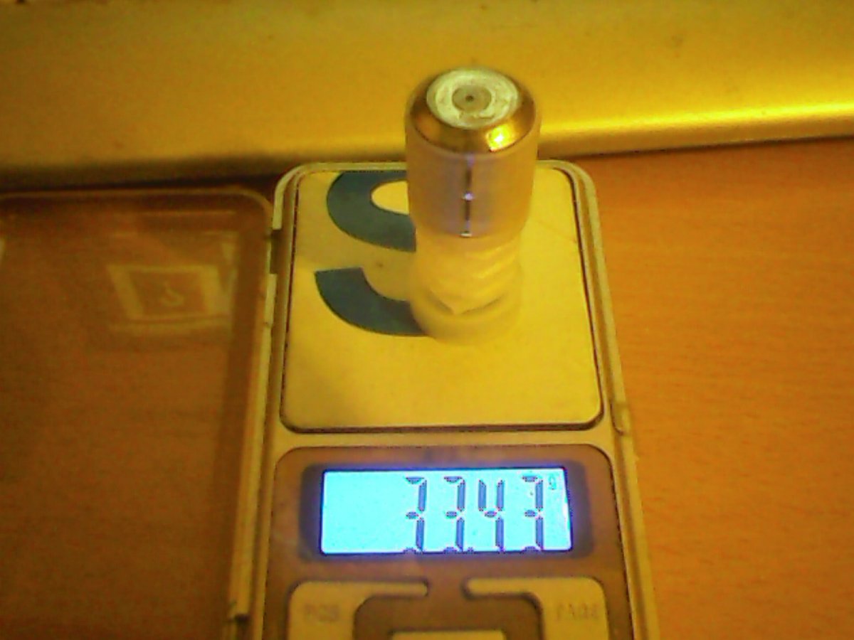

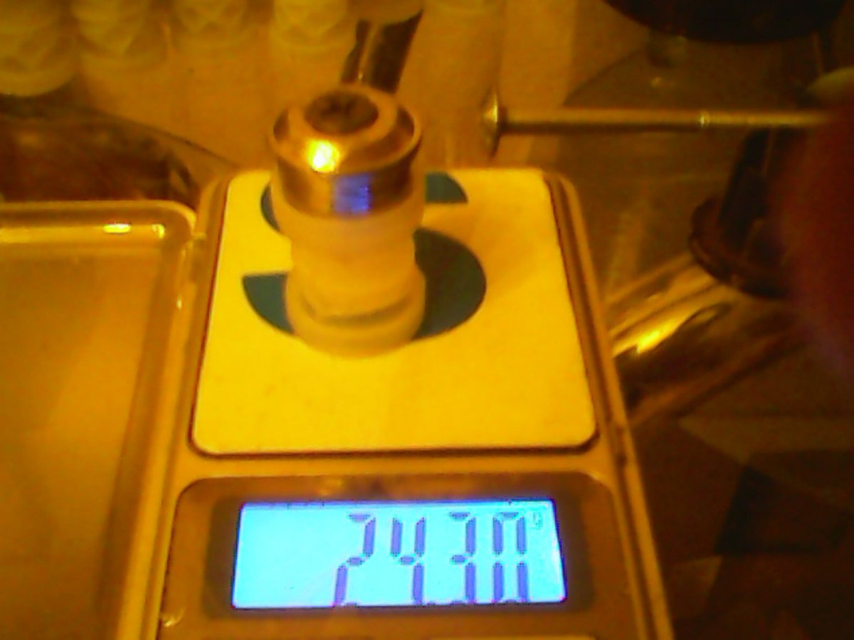

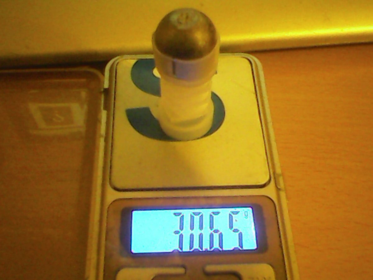

    Пульки интерестные, особенно 1, 4 и 5. Расскажите за них, и где взять :) :oops:

    Первая - под крышки от лейки для Лимана выточил кольцо с проточкой для направляющего пояска. Кольцо можно перевернуть, тогда при отливке поясок окажется впритык к краю пыжа. Создавалось с целью использовать Нобель СВ и гильзы от Тахо Практики. В перевёрнутом состоянии получается экспансивное отверстие, но для стрельбы по мишеням оно не нужно, поэтому использую использую так, с коротким шурупом для кнауфа. Гильза от практики закатывается по следу от заводской закатки.
    Пятая - по заказу делал мастер из Мариуполя.
    Четвёртая - та же пятая, но для большей универсальности снижен вес (сделал дополнительную крышку с увеличенным штырём, формирующим экспансивную полость) и морда ровная, позволяет при снаряжении закрывать пулю стекляшкой. Единственная польза от стеклопрокладки - уменьшает износ гильз.При выстреле край не травмируется рёбрами.
    У всех этих пуль есть на мой взгляд один общий недостаток - делаются дольше стандартных решений. Но чтоб порадовать себя любимого можно сделать то, чего не станешь делать за деньги.
