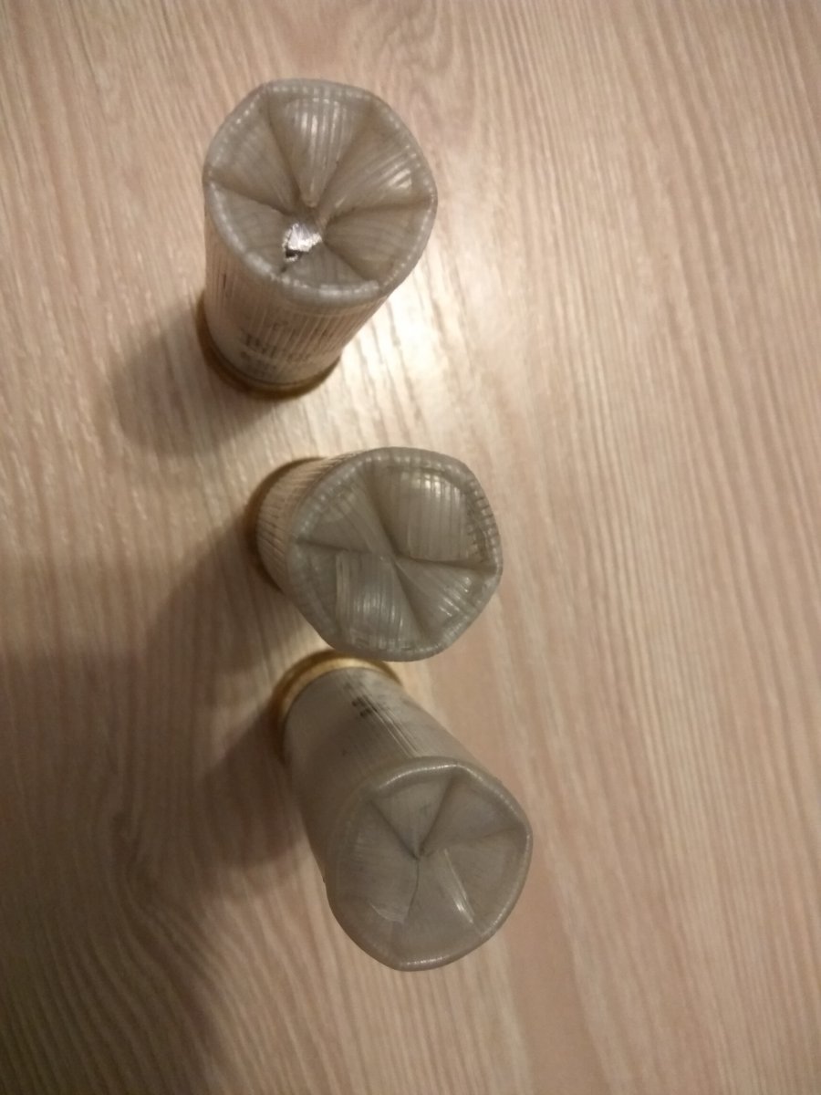

    Всем привет,
    хочу поделиться фото первых трех закрытых звездой патронов на ли лоад ал 2 станке, прошу не пинать сразу )))
    Все видео по станку смотрел, форумы читал, ставил вогнутостью к себе на последних двух станциях. Гильзы однострел тахо, пуля Ли на ПК спортинг 28.
    Что я делаю не так? ))
    И еще, таким патронов стрелять можно? ))

    Стрелять будет, если не заклинит при перезарядке. А чтоб было красиво, надо подобрать контейнер правильной длины и под пулю подложить картонную прокладку 20к(или 16к, но тогда будет немного распирать контейнер). Прокладок надо класть столько, чтоб носик пули стал в один уровень с краем контейнера. Ещё полезно звезду докатать закруткой, но если у Вас есть закрутка, то нет смысла огород городить со звездой.
    По фото видно, что звезда рвётся. Будьте внимательны при переходе от первой ко второй матрице, там "что-то" подклинивает и это "что-то" не надо пытаться продавить силой, найдите положение в котором не будет клинить.

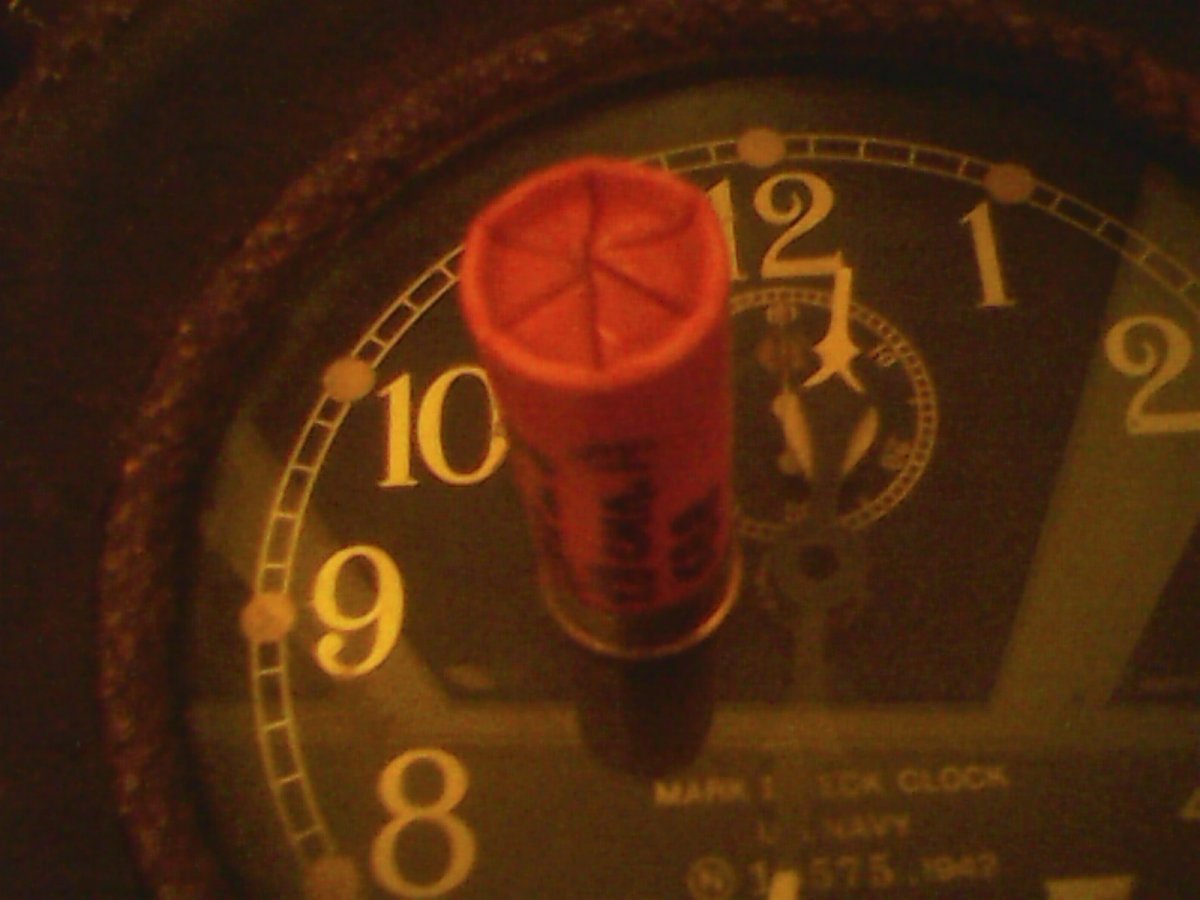

    Вот, по быстрому собрал... Один раз стреляная гильза Тахо, капсюль 688, 1.8г пороха "Сильвер-А", контейнер на 28г Одесский, прокладка 20к 3мм на дно контейнера 1шт,пуля Ли 28г. Из спец-инструментов под рукой была только вторая матрица, по этому пришлось сформировать складки звезды вручную, по старым швам. Потом придавил второй матрицей(именно она рвёт гильзу если лучи звезды не попали в конус). Третья матрица тоже где-то бегает, поэтому усадил конус на своё место перевёрнутой пулей Лиман. По моему нормально получилось для наколенной сборки. Так что достаточно 3мм картонки чтоб звезда не проваливалась. И, пока собирал вспомнил: стреляную гильзу надо закрывать так, чтоб первая матрица попала на старые места перегиба.

    я же уже показывал фото... после матрицы формирующей лучи закручиваем патрон закруткой ... получается очень красивая звезда.
