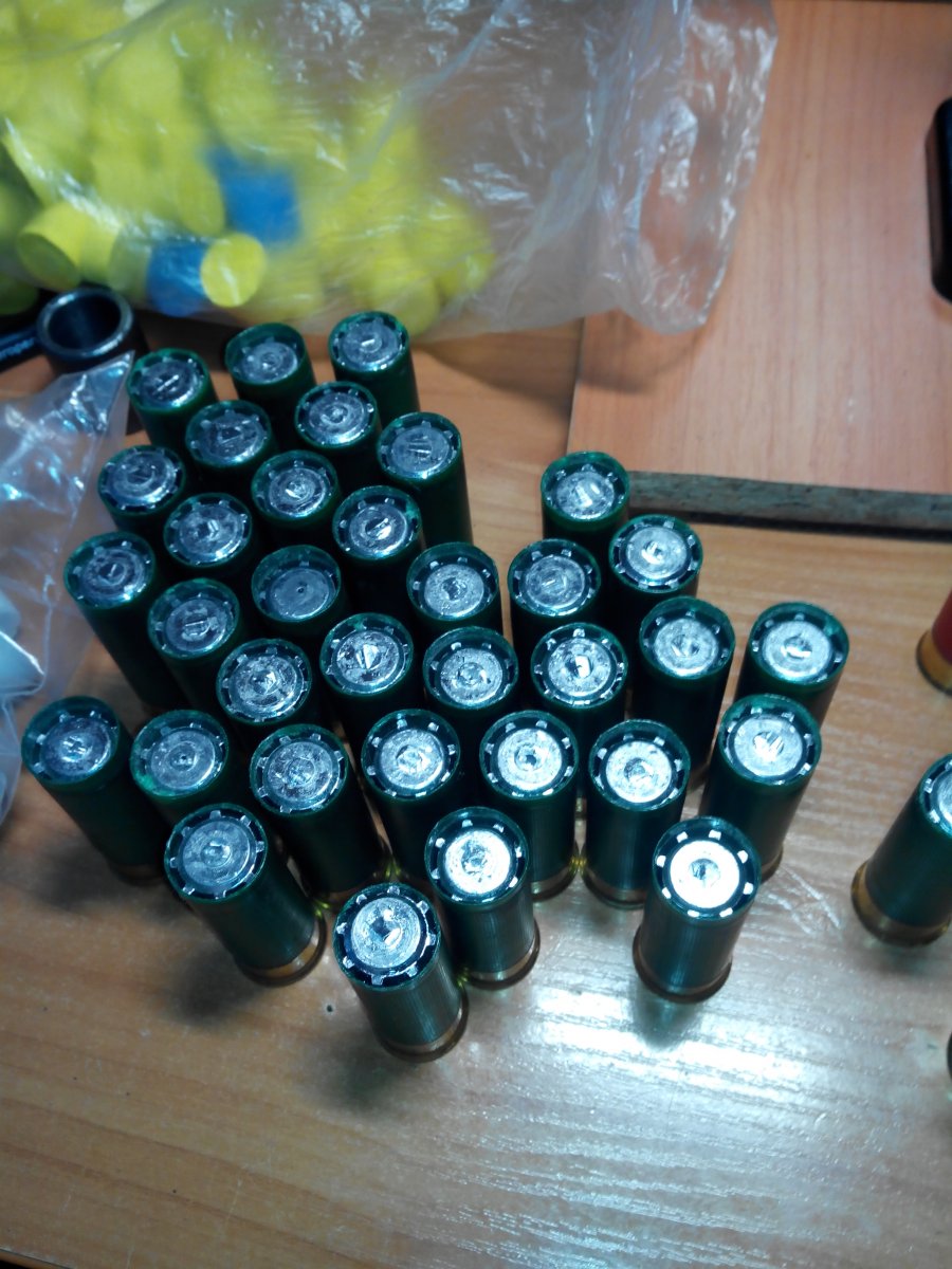

    я вот вернулся к своей любимой пуле - диабола.
    Вот такой набор уходи в б.у гильзу пионки.
    Вместо опилок пенопласт. Не все согласны с такой заменой ... но я пока не вижу причин возвращаться к опилкам. И провожу эксперименты с разными демпферами.
    Останнє редагування: 25 кві 2016
  21. Atmel
    Atmel Leutnant
    3.347
    Сама гильза обрезана до 59мм
    И после закрутки имеет длину от края до края 55мм.
    Вот вчера штук 70 накрутил...
    ещё сотни полторы и можно выезжать на пострелушки.
    Пуля не спортивная конечно... я считаю её боевой.. кто бы что не говорил.
    Все таки 35гр. свинца с порохом "крук" 32гран это не плохой боеприпас.

    Свои остатки Диабола снарядил таким же способом, но внутреннюю полость заполнил монтажной пеной(оставалась с ремонта, по капле в каждый хвостовик. Когда распухла и высохла, лишнее ножом срезал). Но в целом мне пуля показалась достаточно проблемной, отказался от неё в пользу других решений.

    пенопласт сжимаю
  25. Atmel
    Atmel Leutnant
    3.347
    ни одна диабола не пришла боком сколько я их не снарядил ... это приблизительно сотни три за все время
  26. ya98
    ya98 Oberfeldwebel
    509
    Odessa
    Мне хватило 50шт. По разному пытался снаряжать, с опилками всё равно получается лучше. Но опилки в тире запрещены, это и стало основной причиной отказа от дальнейших экспериментов.
