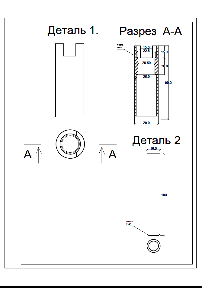

    Для гладкоствольных полуавтоматов как известно нужно чтобы патрон имел конус. Пресс ЛИИ конус не делает. Видел видео как используют рыболовный колокольчик. Я патроны катаю сам. После приобретения полуавтомата заказал себе матрицу для формирования конуса. Кому интересно, вот чертеж.

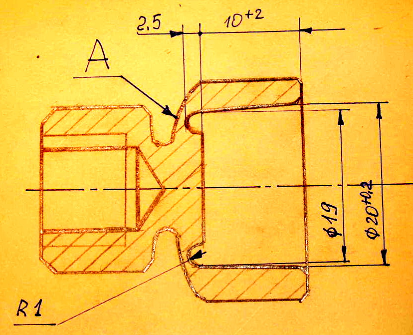

    Вот чертеж приспособ для калибровки именно юбки стреляной гильзы 12-го калибра.

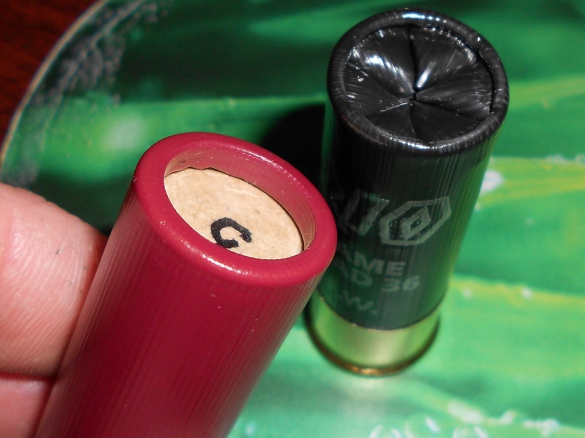

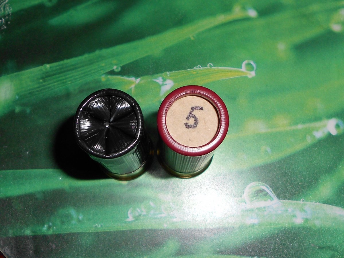

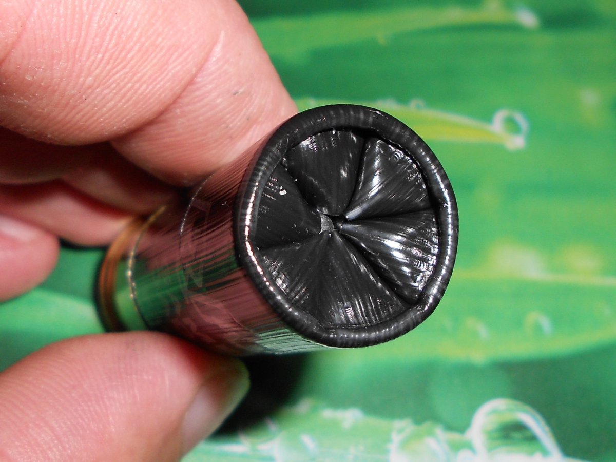

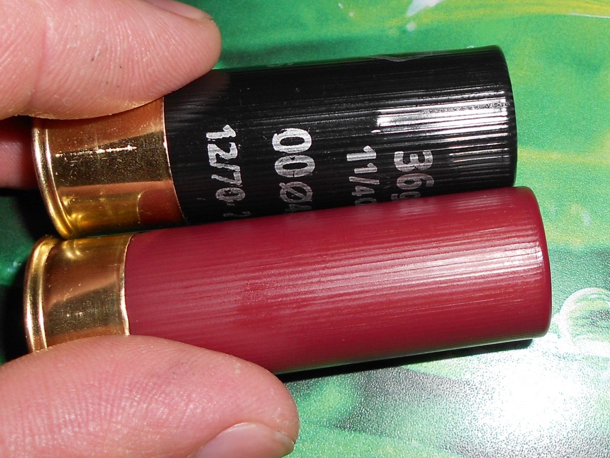

    Кручу патроны сам. Обыкновенной советской закруткой с поджимом. Вот результат например в сравнении с патроном РИО. Вроде не плохие патроны по отзывам, но больше я их покупать не буду...

    Комрад, плиз, у тебя на первой схеме матрицы не указан внутренний диаметр (слева), выборки, где матрица- будет насаживаться на шкив-толкатель. Укажи, если не затруднит тебя.

    По виду патрона Рио это не заводской патрон а перезаряженный
