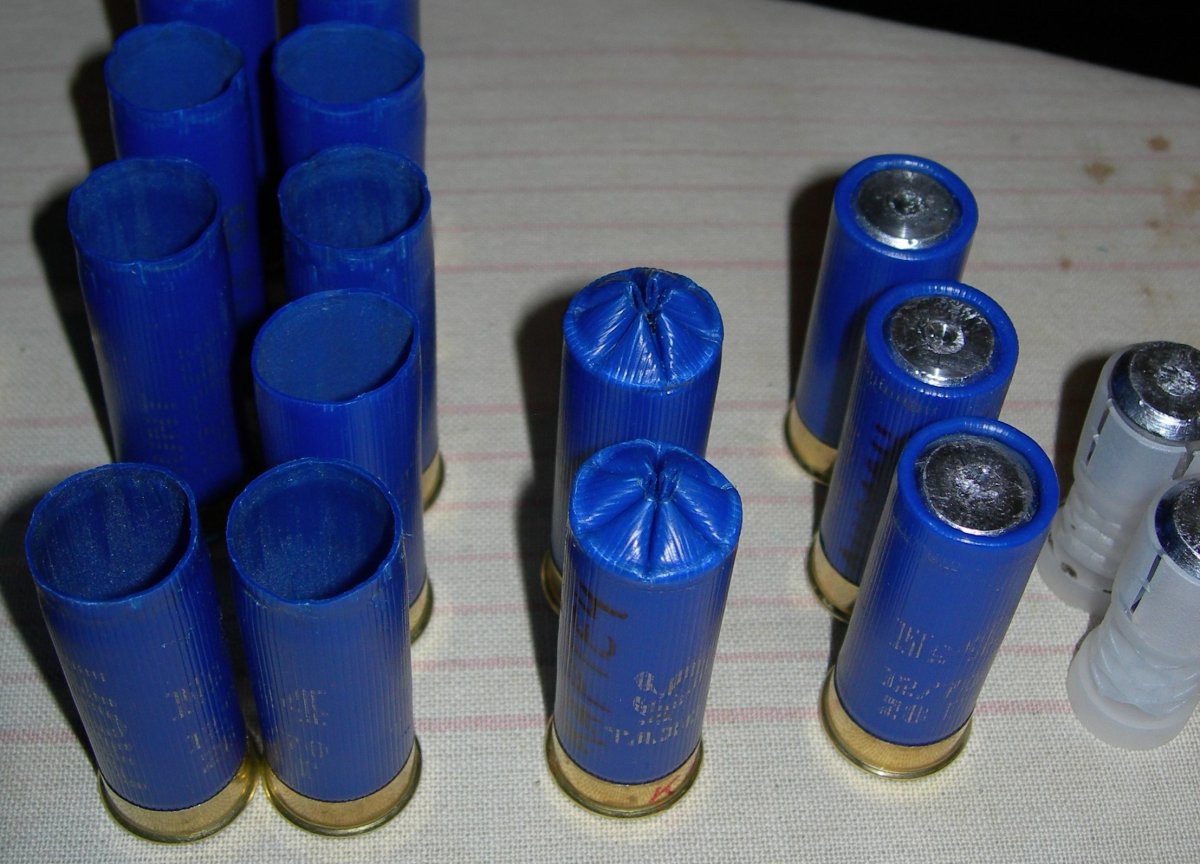

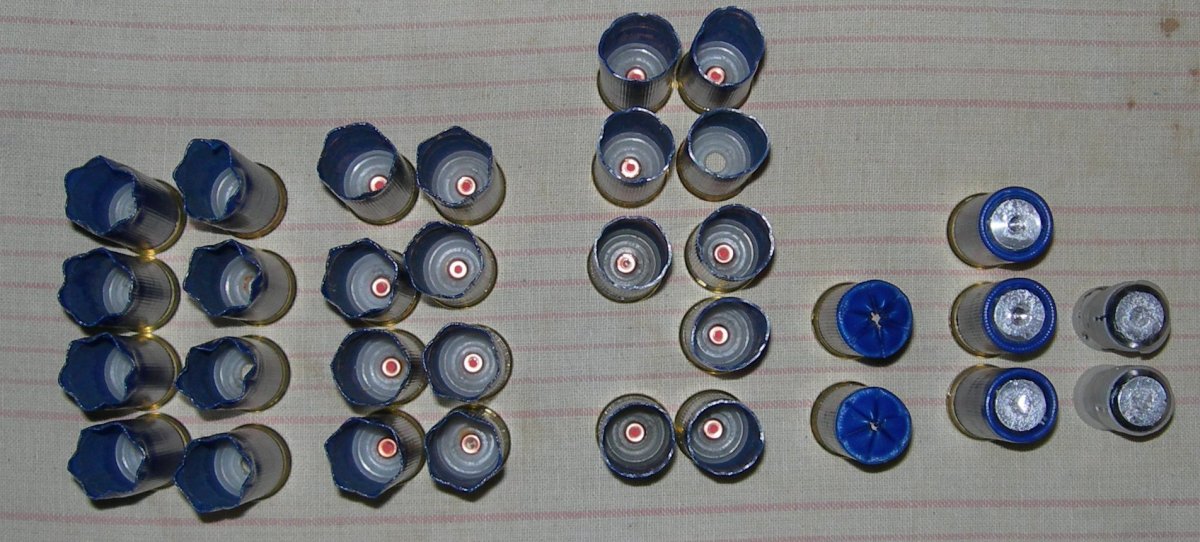

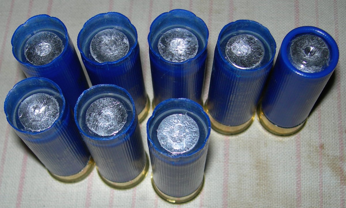

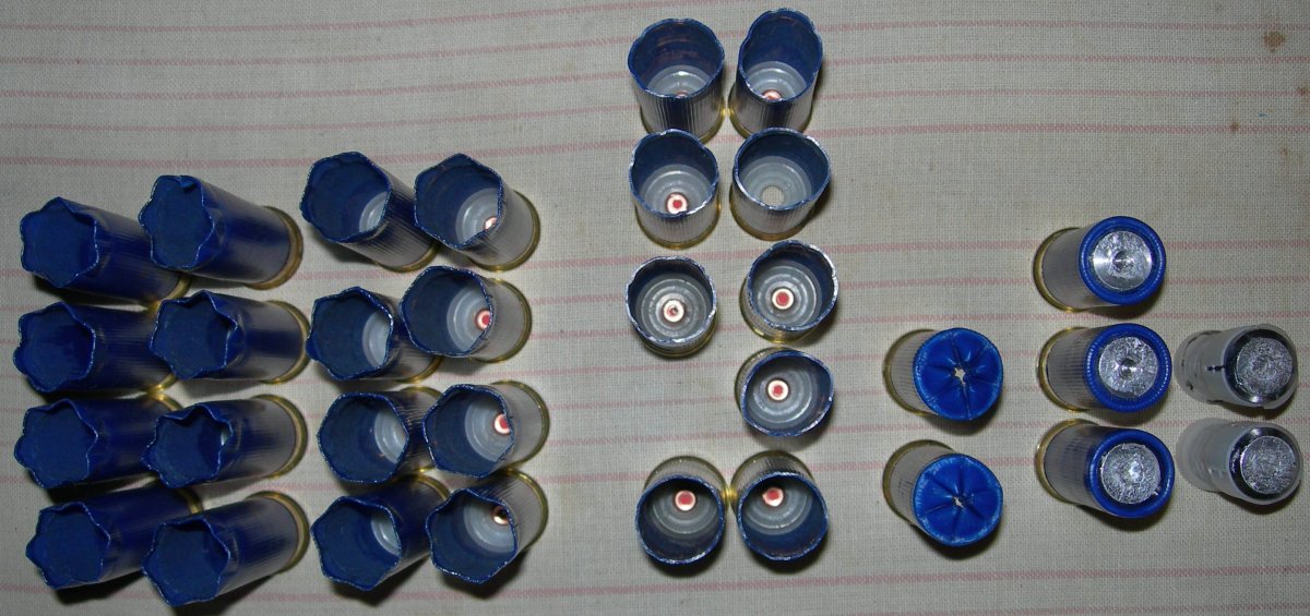

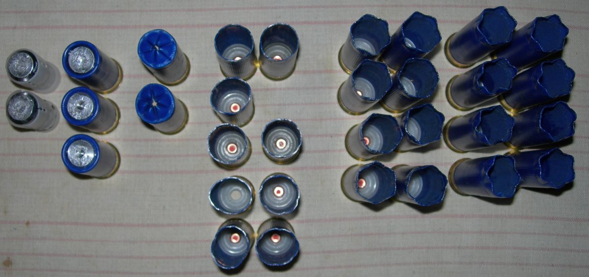

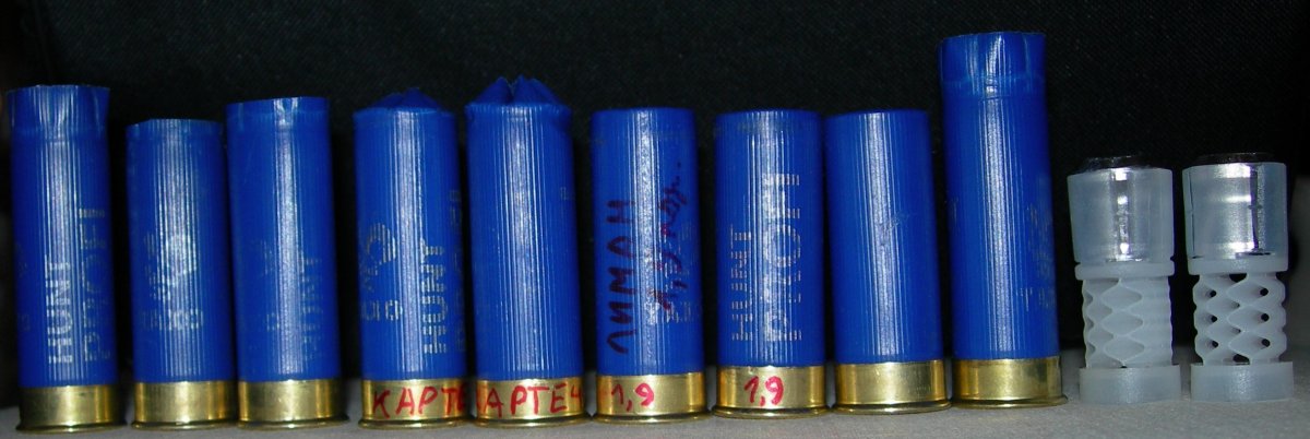

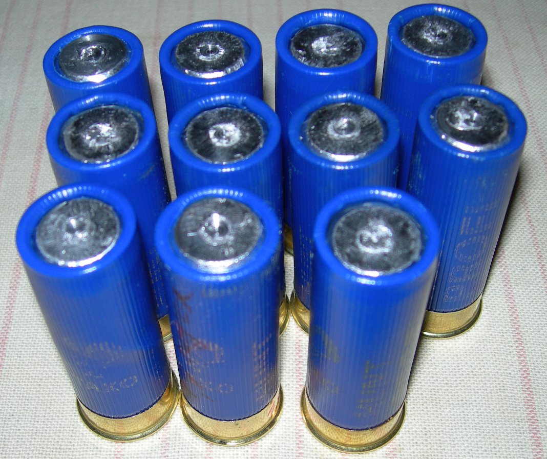

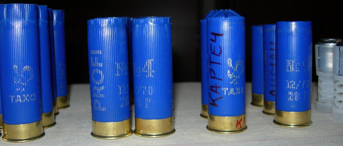

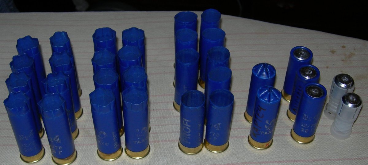

    Первый блин Фотоотчет. Как думаете можно продолжать крутить?
    На изображениях присутствуют:
    Купленные гильзы с обжатым донцем,
    Они же капсулированные и развальцованые
    +обрезанные
    снаряженные пулей Лимана незакрученные
    Снаряженные картечью закрытые звездой
    Снаряженные Лиман закрученные Высота вышла 55-58 мм так как обрезал прилично
    отдельно пуля лимана в п/к
    ПС при снаряжении чтоб для пороха Крук была большая влажнось, помыл пол и обложился тряпками :) ППС Одна гильза была без капсуля, порассыпал по столу порох.
    DSCN3785.JPG DSCN3786.JPG DSCN3787.JPG DSCN3788.JPG DSCN3789.JPG DSCN3790.JPG DSCN3791.JPG DSCN3792.JPG DSCN3793.JPG DSCN3795.JPG DSCN3796.JPG
    Останнє редагування: 6 бер 2016
    Grizli2014, harley 85 та Raptor777 подобається це.

    Ну и чем вам не нравятся Ваши пулевые патроны?И как говорят у нас в Одессе: Шо вы делаете себе нервы?
    Единственное что смущает.....картечный патрон не закрылся полностью,может лучше картонную или пластиковую прокладку и под закатку?
    А мытьё полов и обкладывание себя мокрыми тряпками,я думаю это лишнее.Хотя влажная уборка на рабочем месте -респект и уважуха ;)

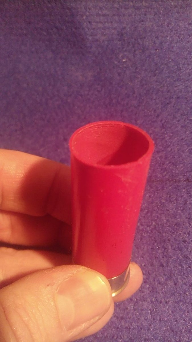

    Если не секрет,чем обрезали гильзу?какой то корявенький срез,неровный.:eek:
    Nicholas Fiore та _AURUM_ подобається це.
  11. Remington700
    Remington700 Obergefreiter
    113
    КиЇв
    Обрезал ножом под матрицу УПС-а
    А патроны пулевые нравятся, надеюсь и после отстрела будут нравиться :)
    А один патрон согнул при закрутке в месте амортизационной части ПК так старался так давил :)

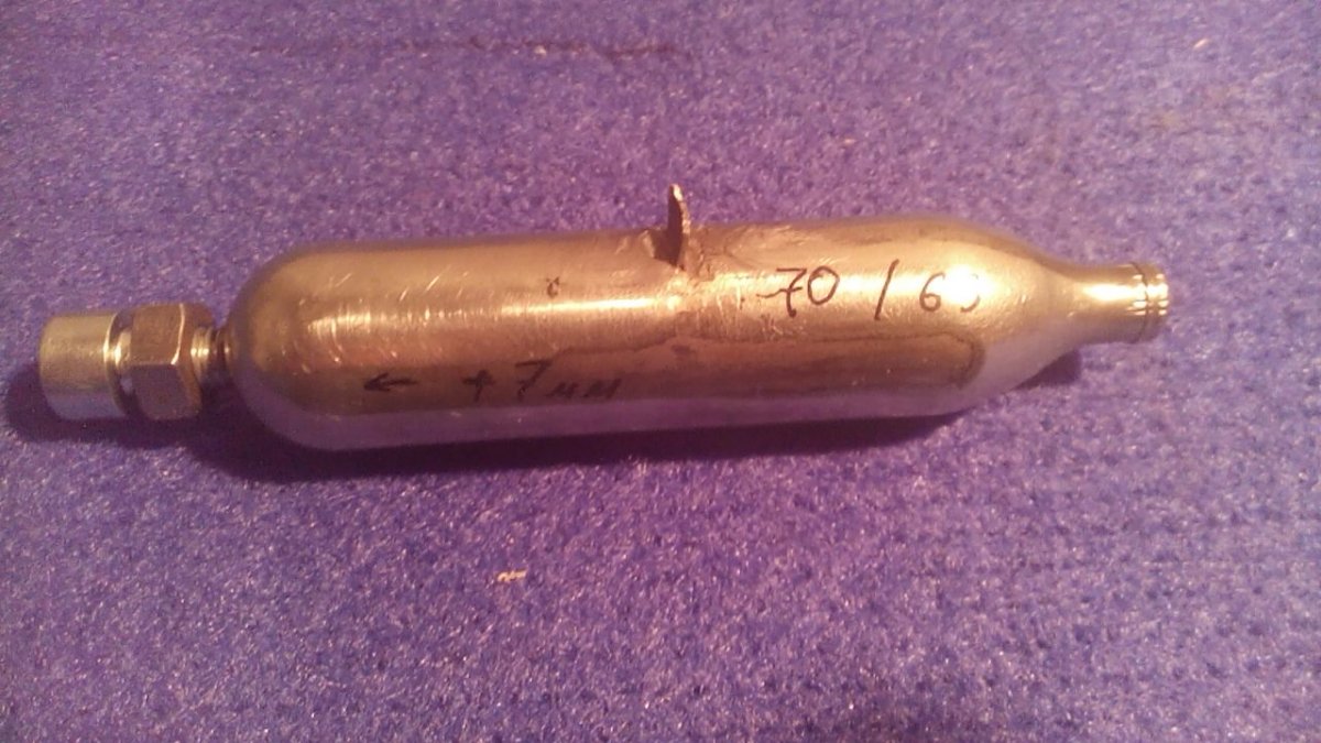

    Сделайте нож из балончика СО2 и кусочка ножовочного полотна и будет вам счастье;)
    Сейчас пойду сфоткаю свой нож-покажу
  13. коля skif
    коля skif Feldwebel
    225
    Украина, Одесса
    Вот такой нож из балончика.кусочек полотна впаян и заточен.в торце вкручен болт с контргайкой.
    Вот так обрезает гильзу
    ya98 подобається це.

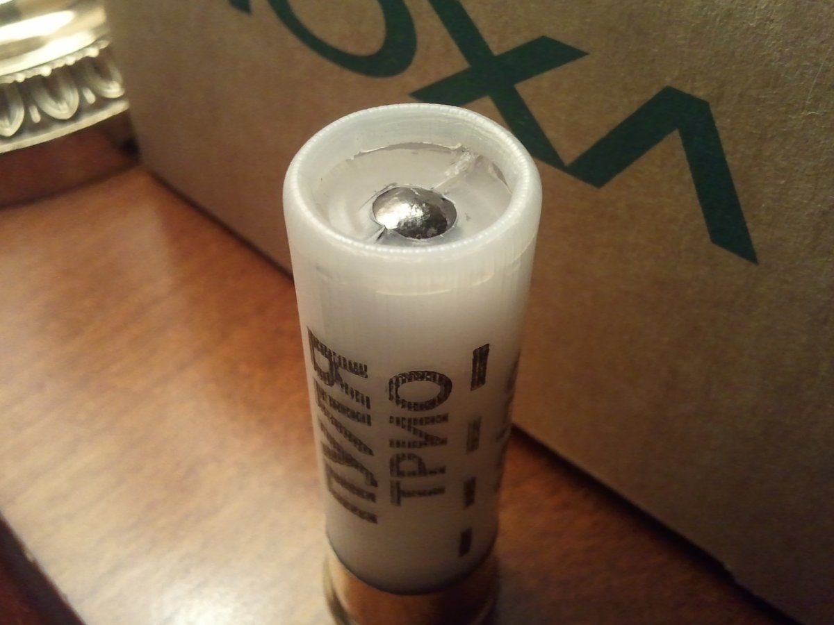

    куда не сунься одни вопросы:
    контейнер с пулей трио, торчашим шариком вверх ставится? или вверху плоскость должна быть?
    если шариком вверх то не мешает ли он нужно ли на него еще сверху что то, я закруткой этот шарик превратил в не шарик, да и закрутка не очень вышла
  15. _AURUM_
    _AURUM_ Major
    2.532
    Запоріжжя Україна
    трио это вообще не пуля, и не картечь, трио зто недоразумение. не тратьте зря порох.
    Atmel та коля skif подобається це.

    лучше подскажите "контейнер с пулей трио, торчашим шариком вверх ставится? или вверху плоскость должна быть?
    если шариком вверх то не мешает ли он нужно ли на него еще сверху что то"

  22. Р а д і с т
    Р а д і с т General-major
    5.409
    Київ
    кулька має бути зовні, накривати не потрібно.
    Majestic та Remington700 подобається це.
