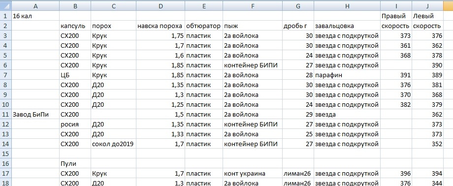

    Нашёл интересную ветку на стороннем ресурсе:
    http://forum.guns.ru/forummessage/11/1554280.html
    Человек с 2013 года по наши дни стреляет через хронограф разными навесками. Правда дело происходит в "ближнем зарубежье", поэтому Сильвера и Крука там нет а в остальном очень полезное чтиво.
  7. Atmel
    Atmel Leutnant
    3.347
    да читал его эксперименты... жаль нету хроногафа у меня ... тоже составил бы табличку полезную для всех

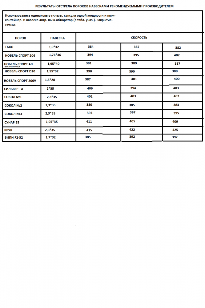

    может кому пригодится
    Omikron, vitiy99, harley 85 та 4 іншим подобається це.

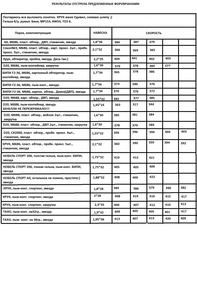

  9. huntumy
    huntumy Oberfeldwebel
    639
    Сумы
    и это тожe
    vitiy99, harley 85, Atmel та 3 іншим подобається це.
  10. Atmel
    Atmel Leutnant
    3.347
    и как после такого сомневаться в порохе "крук" ..... действительно не хуже нобеля

    а в первой странице 3 столбца со скоростью расшифруйте
  12. _AURUM_
    _AURUM_ Major
    2.532
    Запоріжжя Україна
    Начальная скорость это не показатель, более важна правильная кривая давления, т.е. при каком максимальном давлении достигается данная скорость. Смотрел графики лабораторных испытаний, так вот на Нобеле скорости около 400м/с достигаются при пиковом давлении 680-720Бар, на соколе и пр. пик давления, для тех же 400м/с приходилось поднимать до 1000-1100Бар, вот это показатель "правильности" пороха...
  13. huntumy
    639
    Сумы
    может для определённой партии сокола? на ганзе море результатов с балствола где соколык работает в пределах нормы. честно сказать всегда обращал внимание в первую очередь на резкость и необходимую кучность. еще ни разу не прогадал.
