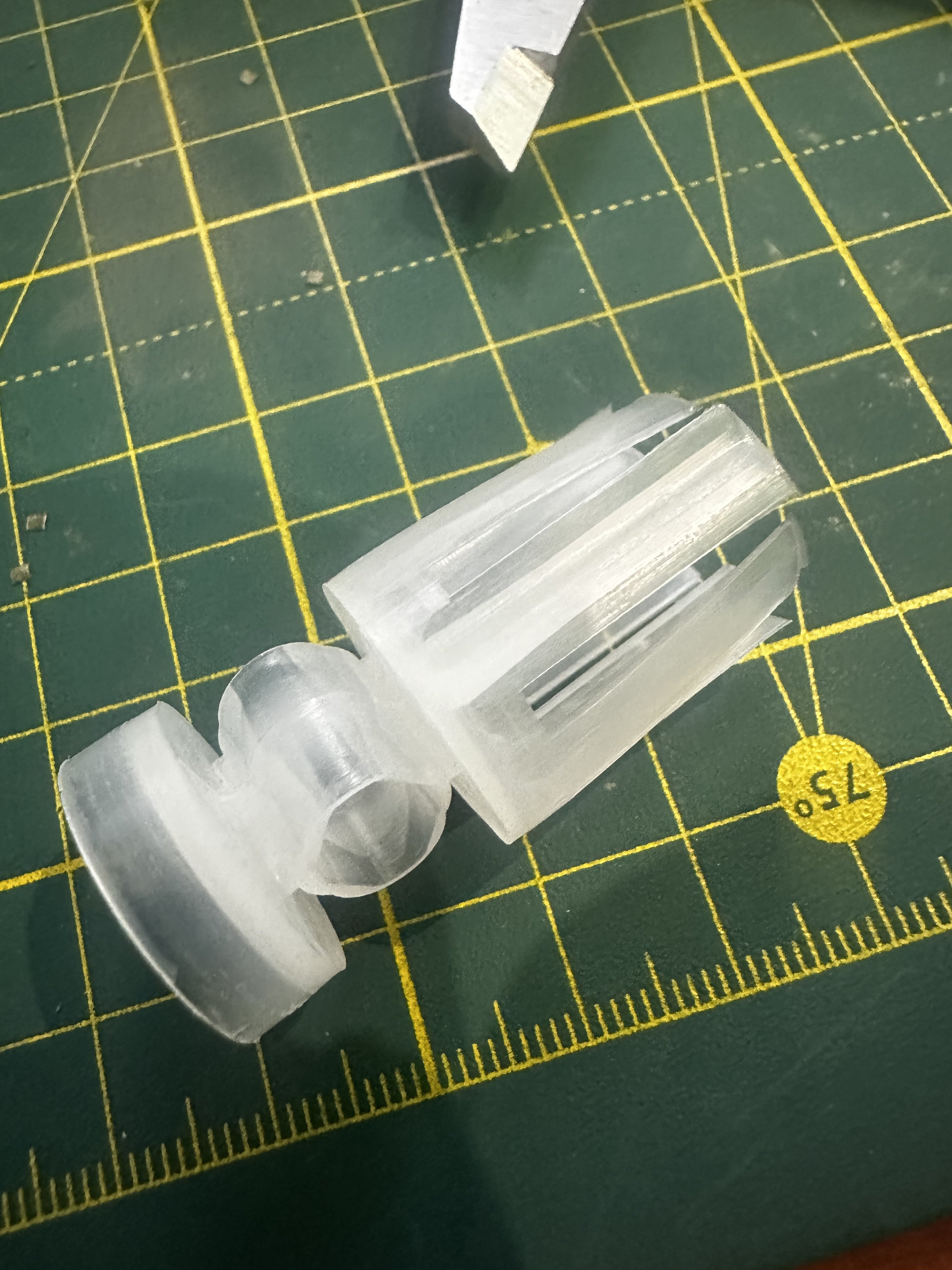

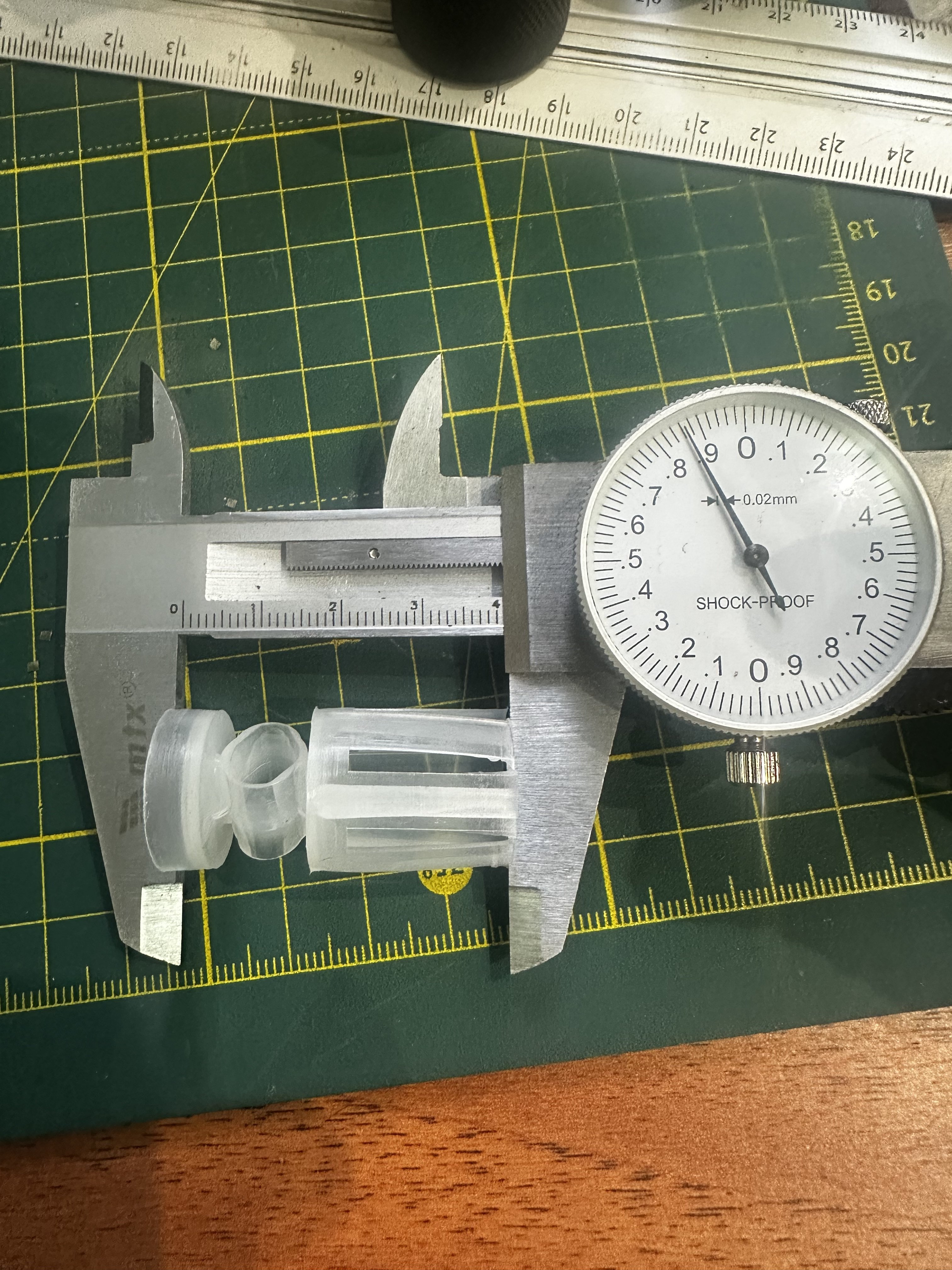

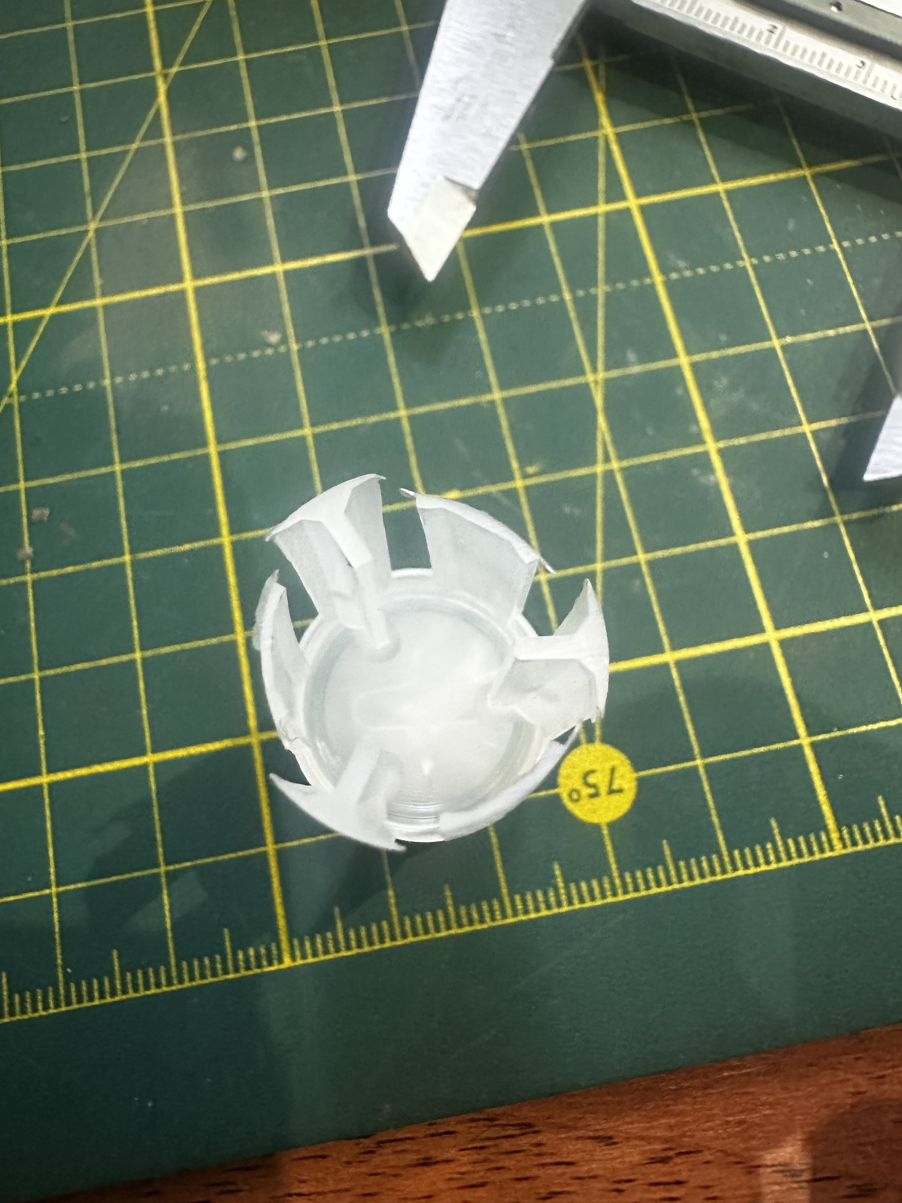

    Споряджаю папкову гільзу (совєти) під картеч. Підкажіть рецепт.
    Думав сипати так:
    Порох D20 - 1,55
    Пиж-концентратор для картечі.
    Картеч 8 мм - 32 г.
    В чому питання. Після засипки пороху та встановлення пижа-концентратора лишається 15,5 мм вільного простору. Чи можна компенсувати це повстяним пижом?
    Порох>прокладка>повстяний пиж>пиж концентратор під картеч>прокладка>завальцовка?
    чи краще споряджати за стандартом
    Порох>прокладка> 2 повстяних пижа>картечь> прокладка> завальцовка?
    Додаю фото пижа.
    Останнє редагування: 30 чер 2025
  10. misiurami
    misiurami Stabsgefreiter
    186
    Запоріжжя
    Пиж-концентратор, що на фото, ставиться обтюратором прямо на порох.
    Чи Ви вирізаєте з нього амортизатор та ставите замість нього повстяний пиж?
    Чому б і ні? Непоганий варіант. Можна також встановити ДВП-пиж необхідної висоти.
    В стаканчик пижа-концентратора стають 9 картечин діаметром 8 мм. Це буде не 32 грами, а приблизно 27-28 грамів. Я б рекомендував на дно стаканчика покласти картонну прокладку 20 калібру щоб картеч не прилипала до стаканчика і сипати не більше 1,50 грамів пороху Д20.
    ДВ762, CHASER618 та Helmut Meyer подобається це.

    Зарядіть 10 патронів десятьма різними способами, відстріляйте по мішені. Будете дуже (не приємно ) здивовані, виберіть найкращу кучність.
    Я б, в Вашому випадку зробив так - 1) у Вас є Сокіл. На ньому б і заряджав. 2) в пижі-концентраторі вирізав центральну частину (амортизатор) і спроряджав так - порох, обтюратор, півтора -два войлочних пижа (до потрібної висоти), а ще краще, один войлочний і один-півторадеревоволокнистих, концентратор, картонна проклатка, закрутка.
    ДВ762, Kineas та Helmut Meyer подобається це.
