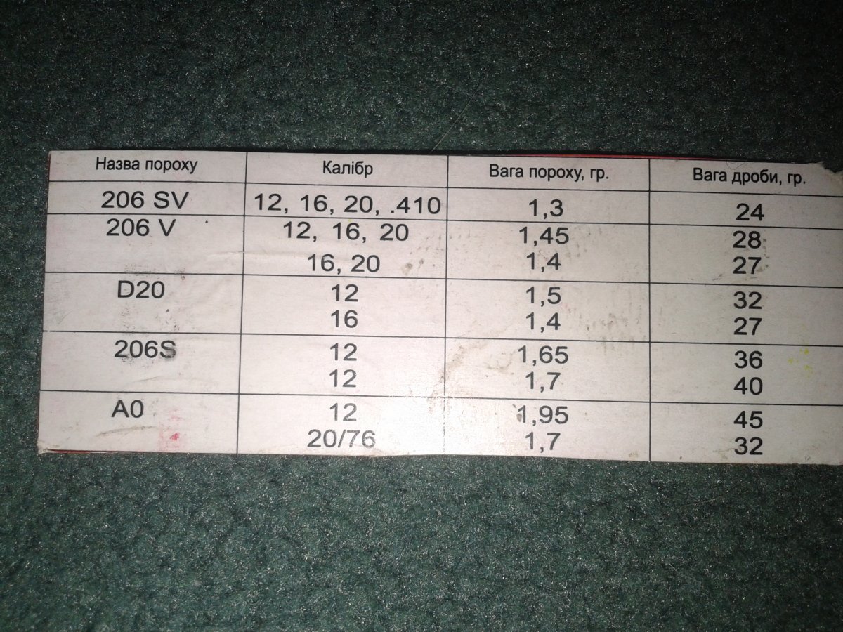

    З таблицями взагалі цікаво виходить. Скрізь таблиці на італійський Nobel Sport, а у нас продається французький Vectan.:)

    В Вашій таблиці нічого немає ані про кулю 34 гр, ані про порох Д20.
    Якщо знаєте рецепт, або пораду - підкажіть, я для того в цю тему і звернувся.

    Д20 не розрахований на навіску більше 32 грамів. Кращє не ризикувати перевищити тиск в стволі. Це швидкий порох, а під кулю рекомендують більш повільні порохи, щоб куля плавно стартувала і не деформувалась в стволі на початку пострілу.
    У Вас помпа яка не боїться брудного пороху, як газовідводні напівавтомати. Візьміть для початку під кулю бюджетний порох СП-З-К. Настріляєтесь, наб'єте руку на спорядженні набоїв, відчуєте всі тонкощі спорядження і тоді переходьте на дорогі імпортні порохи.

    Вам тут нарадять що завгодно. Я навіть на 206SV рецепти бачив. На 34г. я б брав А0.

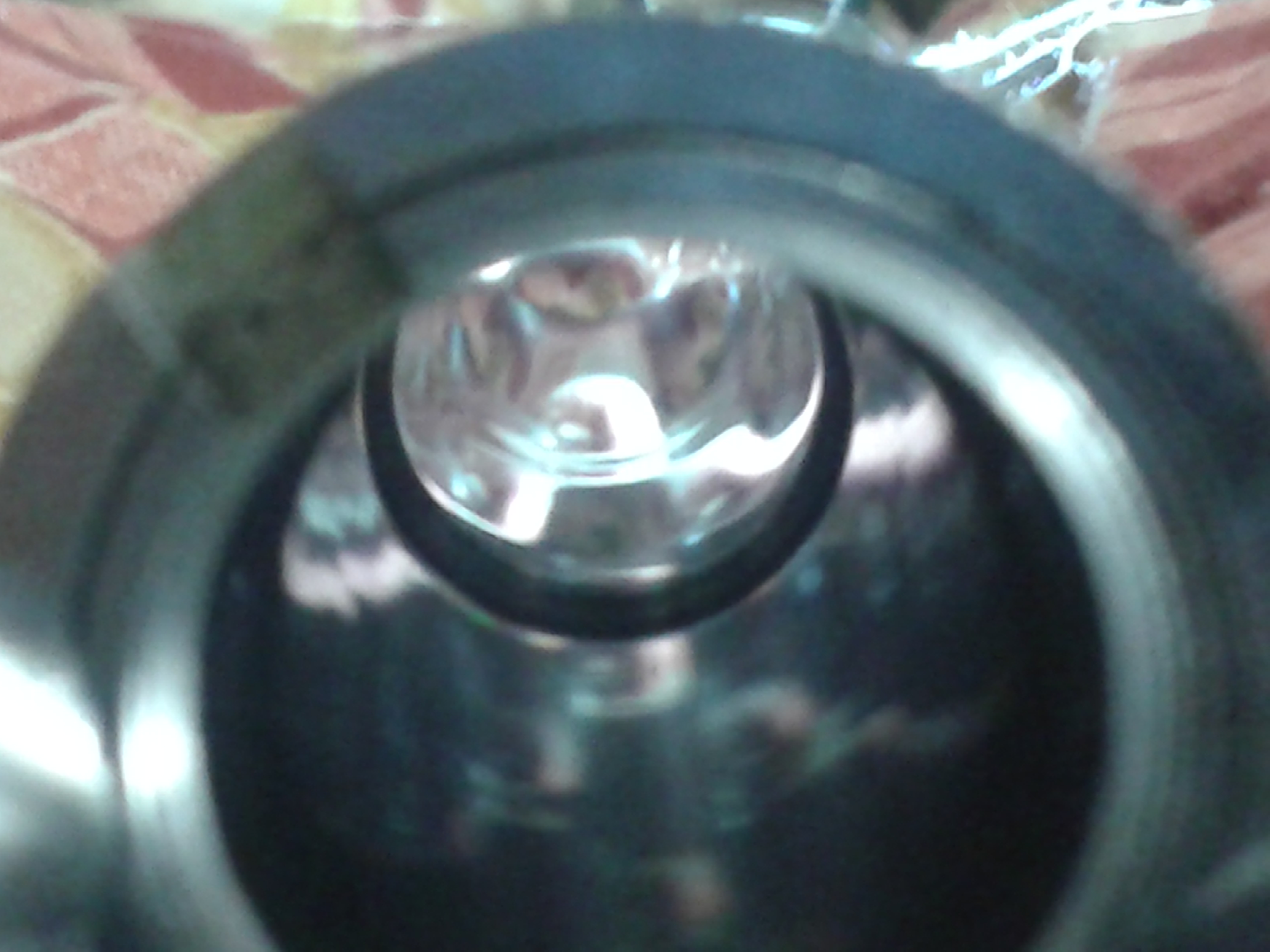

    З дуру взагалі зброю купувати не треба. На шостці вграти зброю як два пальці, особливо новачкам. Тому краще вчитися на нормальних стабільних порохах які пробачають незначні помилки. На шостку треба переходити з досвідом і розумінням процесу а не парою робочих рецептів. У всіх зброя різна. Те що нормально витримує Мосберг тозік може не витримати. Більшість бюджетних турків теж під питанням. Ось фото одного з стрільців після набоїв тахо. Кільцеве піддуття ствола відразу за патронником. До речі помітив його я під час чистки зброї. 20150216_205304.jpg

    Ви хочете сказати що Тахо зараз споряджає набої на шосткінських порохах, чи прирівнюєте Тахо до самокрутчиків-початківців?
    Читав, що багато років тому Тахо споряджало набої на порохах Сільвер, кулю Діаболо на тирсі, але вже дуже давно вони перейшли на імпортні порохи та відійшли від набоїв на тирсі.
    M.Y. подобається це.
  12. Kineas
    Kineas Stabsgefreiter
    616
    Київ
    Фото 15го року, якщо не помиляюсь. Набої були на максамі, тей що "тахо" без уточнення який саме. Цей порох куди менш різкий та більш стабільний ніж пороблені шосткою пороха.

    По вашому можна насипати 24 грамовий Нобель під 32+ грамову кулю або навіску дробі і все буде гаразд?
    А ви часом не продавець Нобелю ;) ?
    Навіску будь якого пороху не рекомендується перевищувати від рекомендацій виробника пороху. І під важкий снаряд не рекомендується використовувати порох, призначений для прискорення легких снарядів, будь то куля або шріт.
    До того ж шосткінські порохи призначені для наважок дробі в 35 грамів, що по швидкості згоряння прирівнює їх до таких Нобелів як 206S, C7L, A1SP.

    ТАХО без уточнения какой именно это Maxam CSB-2
    Снаряжать заряды тяжелее 32 грамм на порохе Nobel Sport D20 - плохая идея. Порох быстрый резкий и вполне может получиться передоз по давлению.

    Тож, який саме брати під кулю 34+гр?
    В межах досяжності є НС 206С, 206СВ, 7Ц. Або можуть швидко привезти додатково кулю 24гр

    З переліченого беріть під кулю НС 206С.

    А0. Працює від 32г.

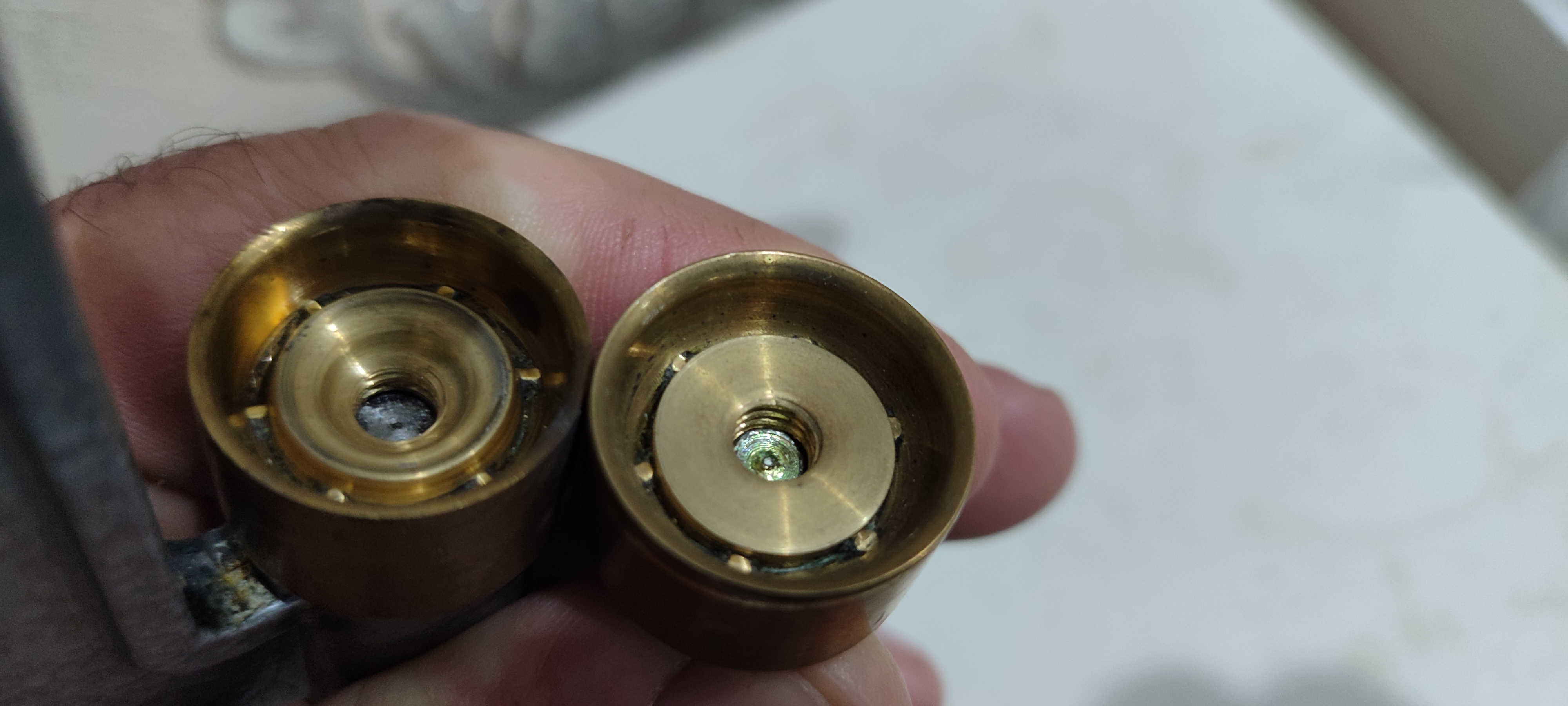

    Доброго ранку дядьки, давно не споряджав набої та трохи підзабув , підкажіть яка саме матриця під закрутку, а яка під докатку зірки . Дякую велике IMG_20250521_222311.jpg

    Не знаю яка з них на докатку.
    Можу тільки сказати, що зліва - матриця для закрутки кульових набоїв, справа - матриця для закрутки дробових набоїв.
    Бо всередині лівої матриці виїмка під голову кулі.
