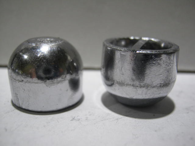

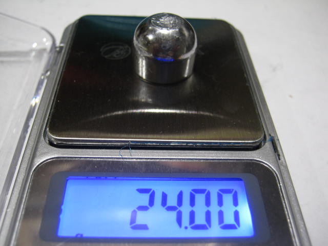

    На скорости до 280м/с экспансивности вовсе нет никакой, от 280 до 330 они незначительная, от 400м/с она ХОРОШАЯ.
    Я для плинка предпочитаю колпачковую пулю Lee 24 грамма у нее перегородка - ребро жесткости - чтобы юбка не плющилась.
    lee-24-gramma-3.JPG lee-24-gramma-4.JPG lee-24-gramma-5.JPG lee-24-gramma-6.JPG
