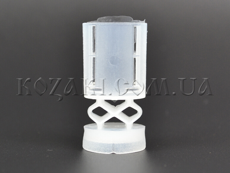

    Ось ПК на 36г, у нього стаканчик такий же як на 32 г, але він нижчий (менший амортизатор). Якщо потрібен набій 36г візьміть порох C7L або 206S, а ще часто попадався в продажі порох ТАХО Буран-всі вони розраховані на 36г. Якщо нічого не знайдете, то А0 теж підійде.
    Я часто споряджаю набої для військовий саме на 36г, мені найбільше подобається C7L
