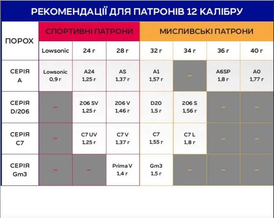

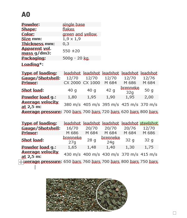

    Самі рекомендації я знаю, але сипати 1,95г якось страшновато, до того ж ці рекомендації всі різні, на банках Вектана на 40г рекомендують 1,77 г, я так робив-віддача не приємна, а якщо сипанути 1.95 як в таблиці, то ну його нафіг. Хотілось би почути думку хто на практиці тестив такі наважки

    Я стріляв на 1,95 ns A0, куля ш-ш, гуалашка 32 г
    Хрона не було
    Бодалась рушниця добре)

    Я збирав Lyman 33 г на А0 1.8 г.
    Комфортно, точність гарна.

    Та це якусь криву таблицю ТАХО зробили. Я б на неї не дивився. У них там, наприклад, C7L чомусь на 34 грами, а він на 36. Треба самому пробувати. Берете меншу наважку, яку не страшно і потім додаєте по 0.05 г пороху. І це порада до всіх Ваших відстрілів. Бо з одною наважкою пороху може бути не оптимальна збірка. Цікаво подивитись, як летітиме та сама куля на декількох різних наважках пороху.

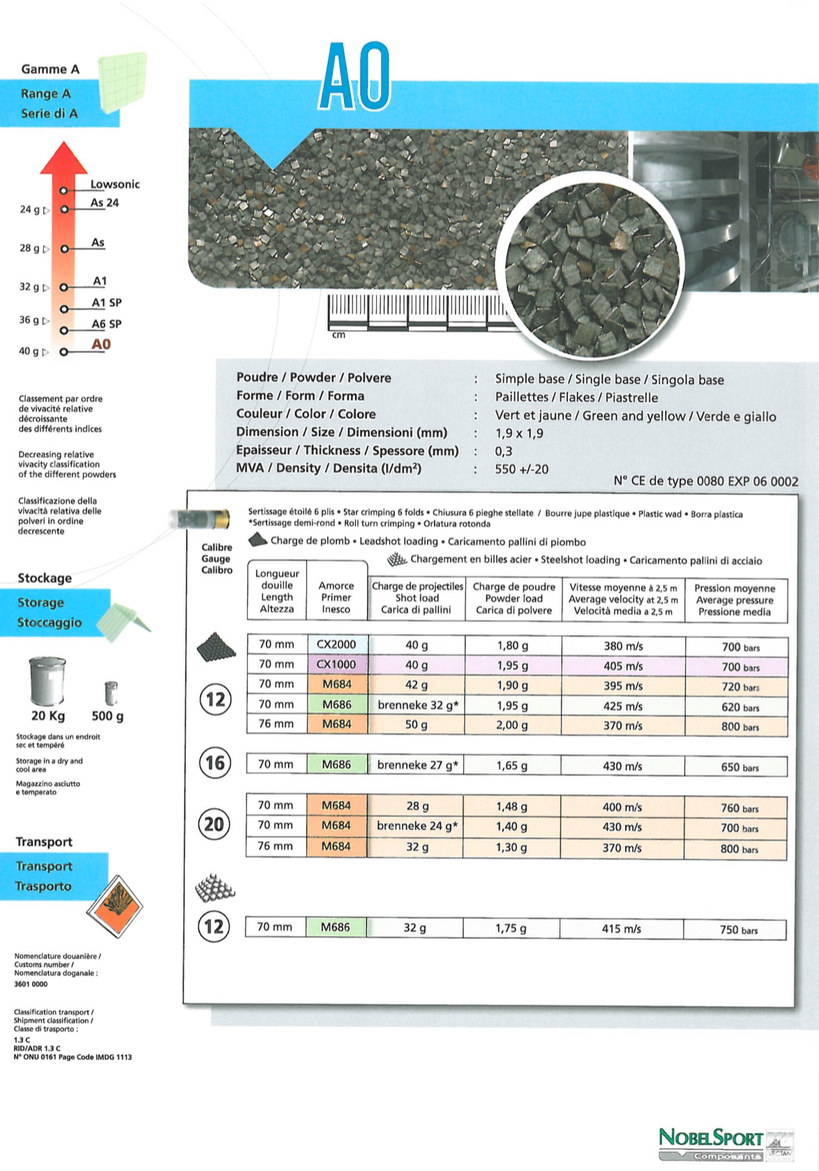

    Так как порох Nobel Sport A0 это самый медленный гладкоствольный порох в серии - логично он расчитан на ТЯЖЕЛЫЕ сборки 40+ грамм - для дроби картечи и калиберных пуль 45 грамм ШШ и всего такого. Запускать на нем легкие 32 г пули конечно тоже можно но не нужно - получим низкую скорость перерасход пороха и фаербол.
    Чтобы было менее затратно - есть порох шостка СП-Спорт он как раз расчинан под 35 грамм по мануалу производителя. И как-бы это не звучало странно из названия логично можно было бы подумать что он расчитан типа на спортивные навески 24 грамма - но нет. Я лично его тестировал - и он реально по скорости горения чуть выше чем Nobel Sport A0 и более медленный чем мой любимый Nobel Sport D20.
