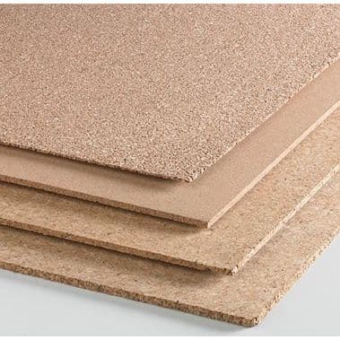

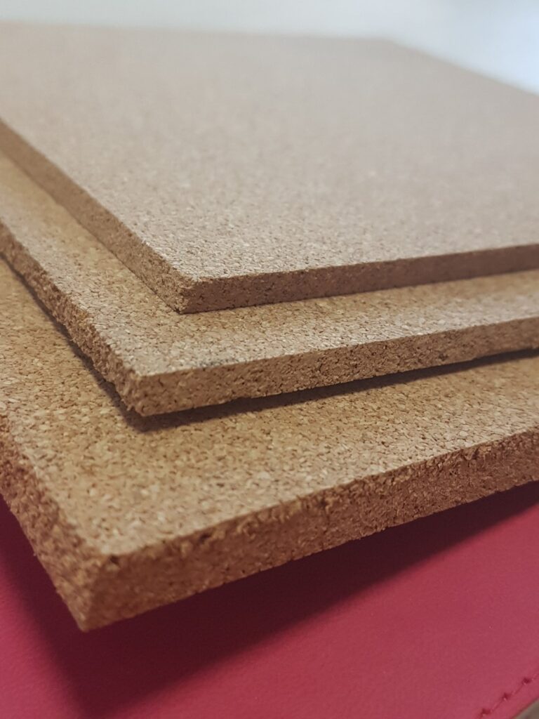

    Візьміть підложку під ламінат, з мілкої, пробкової крихти, вона є абсолютно різної товщини, заточіть одну гільзу та наріжте собі тих пижів хоть мішок, а то пробки під вина...., так і здоров'я не вистачить стільки вина перепити)))
    Я використовую 3мм
    Александр П, hootcul, ДВ762 та 4 іншим подобається це.
