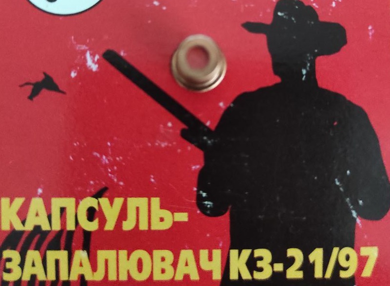

    По тому що знайшов в інтернеті то капсуль КЗ-21/97 - середньої потужності.

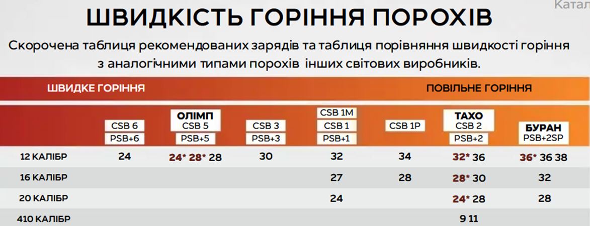

    Ще зустрічав розподілення порохів по швидкості згоряння відносно маси снаряду:
    До 32 грам - швидкі пороха.
    32 ~ 37 грам - сердньої швидкості.
    37 грам - повільні.
    M.Y. подобається це.

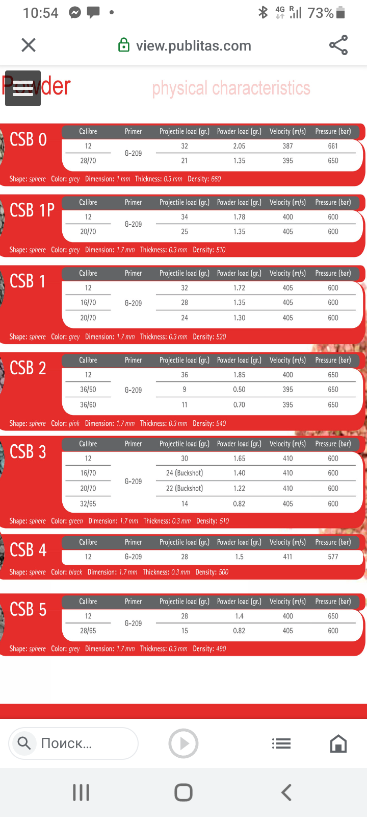

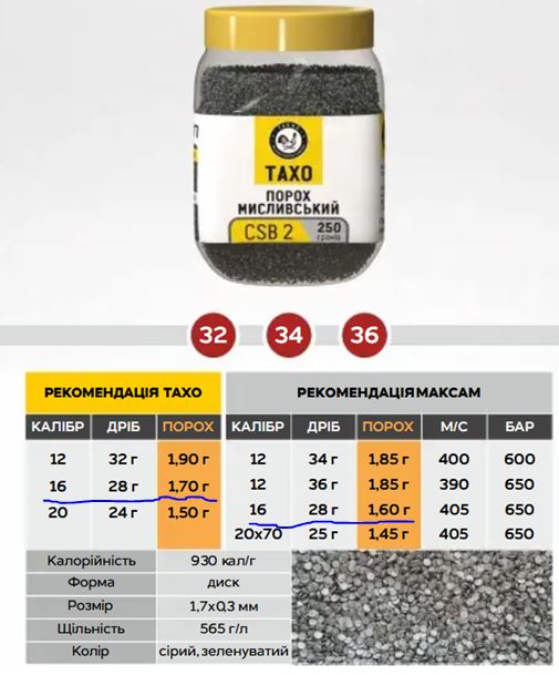

    Як прикладі CSB2 Taxo(Maxam) - чи можна використовувати при споряджені 12 калібр куля 28 грам наважку яку виробник рекомендує для 16 калібру і далі по такому ж принципу?
    Доречі знайшов наступну таблицю в каталозі Taxo(Maxam) про швидкість горіння пороху. Може буде комусь цікаво.

    Ні, не можна.
  23. M.Y.
    M.Y. Stabsgefreiter
    212
    Житомир
    Як на мене, то із наслідків, буде лише недостатня швидкість і неповне згоряння пороху. Можете спробувати на тій самій наважці, що і для 32г, якщо влаштує швидкість і згоряння пороху - то чому б і ні...
