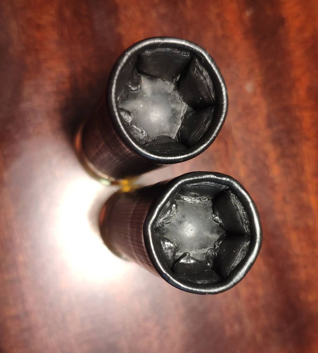

    Колись закупився дешевими патронами Fam-Pionki Skeet 24 №9. (наважка 24 гр. дріб № 9)
    Але так більшість і не використав.
    Тому виникла така ідея:
    акуратно привідкрити зірку
    висипати дріб
    вставити кулю 24 гр. продавивши всередину зірку
    Десь так:
    На цьому фото я вставив гумову кулю.
    Але чи можуть бути якісь проблеми у випадку коли там буде свинцева куля 24 гр.?
    Останнє редагування: 13 бер 2024

    Під кулю потрібно використовувати більш повільний порох. Під 24 гр дробу йдуть швидкі пороха, тому з кулею треба бути обережним. IMHO/

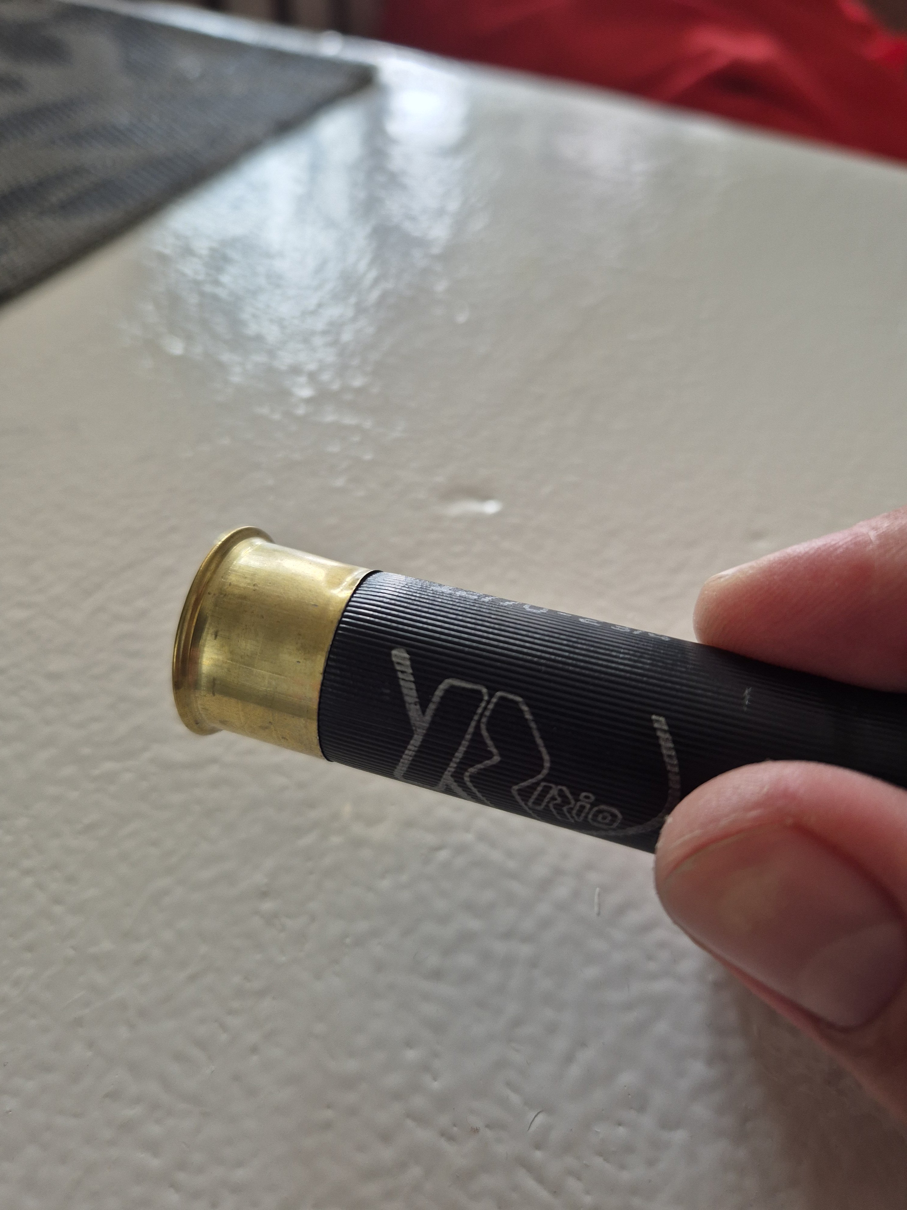

    Добрий день. Історія починалась як несправність помпи, а завершується якістю єврокапсюлів.
    З 2022 року маю помпу Хатсан Аймгард, настріл десь 1000-1500 пострілів. Набої споряджаю з допомогою УПС-7. Раніше купував капсюлі Нобельспорт 686, потім перейшов на більш дешеві капсюлі СХ-2000 та порох СП-З-К. Помпу зберігаю з закритим затвором та спущеним курком. Якщо спочатку без проблем стріляв з переднатягом цівки, то згодом почались одиночні осічки і для нормального пострілу перестав тягнути цівку на себе. На останніх пострілухах, в кінці січня цього року, осічок стало помітно більше, деякі набої спрацьовували з другого та навіть третього разу, накол капсюля став дуже слабким. Останній раз відстріляв десь 220-230 набоїв з яких 6 штук не спрацювали навіть з декількох спроб.
    Знайшов на Ютубі декілька відео по усуненню недонаколів капсюля. В основному рекомендують замінити пружину бойка на більш слабку, а пружину курка на більш жорстку або підкласти під неї шайбочку, розпиляти корпус УСМа, щоб курок більш вільно ходив.
    На всіх відео по чистці рушниць на УСМ бризкають мастилом та витирають ззовні, кажуть що цього достатньо. Я так і робив.
    Першим заходом вирішив перевірити чи не подклинює курок в УСМі, прибрати дефекти лиття пластику. При розборці УСМу виявив, що бойова пружина та курок прямо залипають в густій суміші мастила та залишків незгорівшого пороху. Вичистив, зібрав, курок став рухатись значно вільніше, перестав застрягати в верхньому положенні лоток подачі набоїв і я вирішив що усунув проблему.
    При черговій цистці помпи вирішив спробувати як покращився накол капсюля. Взяв з мішка декілька стрідяних гільз зі слабким наколом капсюля вставив в помпу та почав клацати курком - а накол не покращився :(
    Другим заходом розібрав затвор та замість рідної пружини бойка встановив 2 пружинки від автоматичних кулькових ручок. Бойок став рухатись значно легше. Зібрав рушницю почав клацати по стріляним гільзам зі слабким наколом капсюля - стало трошки краще, але я ж не знаю як було раніше, коли рушниця була новою, бо не звертав уваги, стріляв з друзями, гільзи були після 2-3 різних рушниць. Вибираючи гільзи зі слабким наколом з останніх пострілух, де тільки мої гільзи, знайшов гільзу з слабким та сильним наколом (на фото). Звідсіля зробив висновок що причина поганого наколу не в рушниці, а в якості капсюлів СХ-2000 останніх партій. Вони стали значно твердішими і гірше пробиваються бойком. До того ж в мережі інтернет є досить багато інформації по осічках набоїв ZALA на помпах, а вони ж використовують при виготовленні набоїв капсюль СХ-2000.
    В телеграм групі "Hatsan Escort обговорення" мені порадили встановити більш жорстку бойову пружину щоб не заморочуватись якістю єврокапсюлів, але я спочатку встановлю 1-2 шайби під рідну бойову пружину щоб збільшити її стискання при взведенні курка та знов повернусь до єврокапсюлів Нобельспорт 686.
    Більш жорстку пружину встановлювати поки що не буду, бо десь казали, що іменно завдяки цьому пластиковий УСМ деформується та починає затискати курок.

    misiurami порадив би перевірити глибину посадки капсуля в гільзу: можливий варіант просадки донця б/у гільзи внаслідок чого можливий слабий накол бойка навіть цілком справного УСМ.
    поставити лінійку торцем по донцю гільзи і порівняйте зазор між капсулем і краєм лінійки з слабким наколом і нормальним.
    ПС: в 80і одного часу пішли цілком пластикові гільзи включаючи пластикову юбку...в деяких капсуль просаджувався нижче і був слабкий накол, деякі взагалі провалювались в патронники, деякі рвало повздовж бо були меншого діаметру...цікаві часи були :D

    З посадкою капсюля все в нормі.
