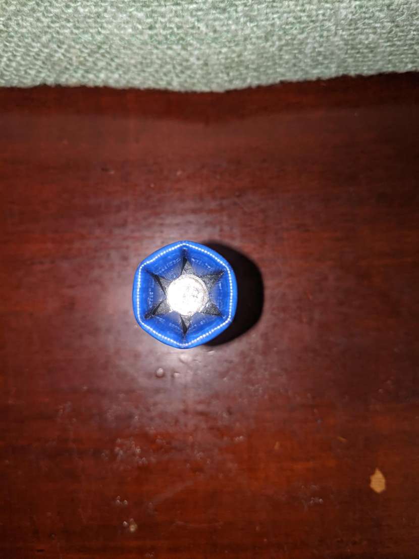

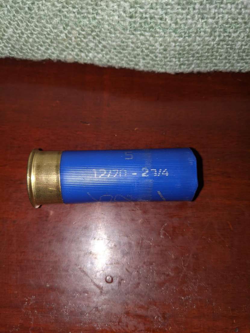

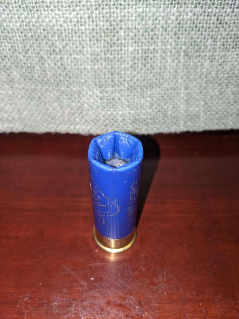

    Панове знавці, потребую поради.
    Зробив свою саму першу партію самокрутів. Куля Лі, 28 грам. І допустив кілька помилок. Хочу дізнатись, чи ці патрони можна вистріляти, чи краще розібрати і переробити на нових гільзах.
    Використовував УПС-7, стріляні гільзи з-під шроту та куль.
    1. Куля 28 грам, але контейнери використав 32 гр. Чи є це суттєвою проблемою?
    2. Я пробував завальцовувати гільзи з-під шроту, і зрозумів, що після обрізки гільзи - висота мала, треба постійно враховувати це для пиж-контейнера. Краще зірку закривати зіркою, а з під кулі завальцовувати і не видумувати ровера?
    3. На Фото є синій патрон. Гільза була вирівняна. Матриця спокійно проходила до донця. Після встановлення пиж контейнера з кулею Лі, гільзу трохи розперло в місці самої пулі. Завальцовувалось важко, матриця застрягала в тому місці, і приходилось прикласти багато сили, щоб випхати матрицю. Чому так стається? Чи можна вистріляти дані набої? Мене хвилює ця "опуклість" по боках. У когось таке траплялось?
    4. Як вирішити проблему попадання пороху в пиж-контейнер? Я пробував розширювати ложкою дно (по кругу), але не сильно допомогло. Ставити додаткові прокладки?
    5. Як знати, коли зупинити завальцювання під кулю? Шийка має впертись в пиж-контейнер?
    6. Синій патрон на фото закритий зіркою із стріляної гільзи з шротом. Чи нормально так закривати зіркою? Краще обрізати? Чи цього достатньо?
    Буду вдячний, якщо хтось поділиться досвідом. Дякую!
  4. FUGAS_777
    FUGAS_777 Stabsgefreiter
    184
    Вінниця
    Судячи по фото, то закручені набої не вірні, так як сама закрутка абсодютно ніяк не тримає кулю, та впирається в контейнер, ПК на 32 г не не підходить під цю кулю. Всі набої на фото так чи інакше вистрілять, з проваленою зіркою теж нормальні, хоча коли у мене були такі-я переробляв, так як естетично не подобались, замінете ПК на 28 чи 24 г і зірка буде нормальною. Те що гільзу піддуло від кулі-це нормально, якщо набій в патронник заходить вільно то все гут.

    1.куля ж не випадає? просто нижче країв контейнера...проблеми не бачу...
    2.по хвеншую гільза має бути по довжині патронника...коротші чи довші гільзи я особисто ніколи не споряджаю...хоча вистрілить і той і той...
    стріляні гільзи і від зірки і від закатки випрямляю, калібрую і потім можна і зіркою і закаткою - проблем нема...випрямляю 12к гільзу вставивши в середину балончик від СО (пневматики) і опустивши край гільзи з балончиком в кипяток...далі прямо по гільзі з балончиком пропускаю калібровку і гільза стає як нова
    3.всі патрони пропускаю через калібровку...якщо патрон проходить нормально - можна вкидати в стволи...якщо не проходить калібровка - не зайдуть і в стволи...тоді перепаковка патрона...
    4.в нормальних пиж-контейнерах порох не потрапляє в контейнер...або міняти контейнери або пробувати розвальцувати край контейнера...
    5. якщо всі однаково закриваються то може бути і так...можна попробувати підбирати висоту пиж-контейнера щоб заривалось зіркою як заводський шрот...особисто закручую кулі - щоб бачити які ...бо юзаю і світловор (3 шара) і Лі і Діаболо, ще й залишки Польова
    Surovyy та FUGAS_777 подобається це.

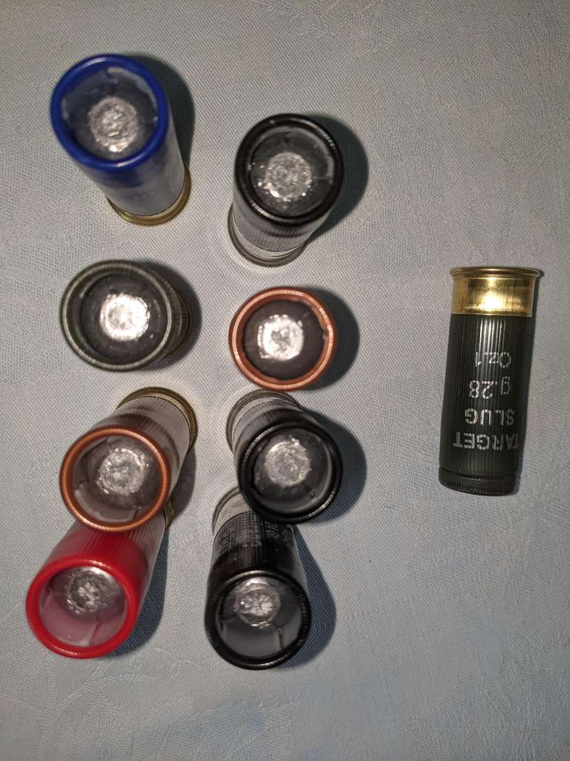

    Добрий день.
    Для споряджання кулі Лі я використовував пиж-контейнери на 24 грами, під кулю на дно контейнера клав 1,5 мм прокладку 20 калібра, закриваю закруткою бо через те що куля в пиж-контейнері розпирає гільзу тяжко проходить матриця. Щоб завальцовка була гарною підрізаю пелюстки пиж-контейнеру приблизно наполовину. Тоді вони не залазять під край гільзи що завальцьовується. Щоб нормально завальцювати після зірки підрізаю край гільзи на 5 мм (зрізаю приблизно половину зірки)
    Згодом з кулі Лі перейшов на шар який відливаю з допомогою форми, що купив на Райберті у Володимира Грізлі за 500 грн. Шар має діаметр 17,2 мм, масу 29 грам і не розпирає гільзу, до того ж він летить точніше. Спорядження таке саме як і в кулі Лі. Можна закривати і зіркою, але мені подобається що після закрутки видно яка куля в патроні.

  7. misiurami
    misiurami Stabsgefreiter
    186
    Запоріжжя
    Мій патрончик з підкаліберною кулею-шар. З кулею Лі виглядав так само, тільки по центру було рівне місце через яке відливалась куля.
