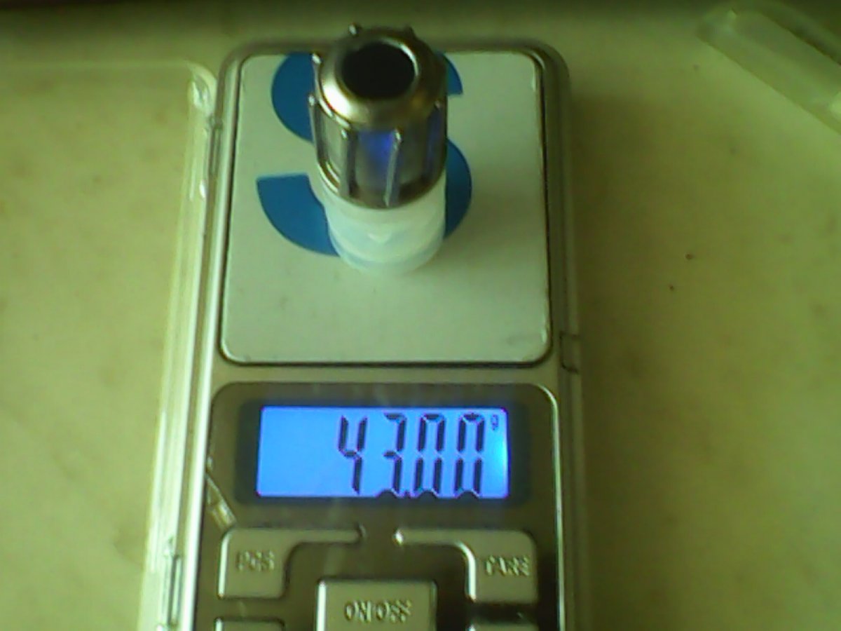

  3. ya98
    ya98 Oberfeldwebel
    509
    Odessa
    Такую. Не очень хорошо садилась в стандартный хвостовик, проточил лейку, отливка стала ещё на 2г тяжелее. Когда руки дойдут немного укорочу, чтоб стало ближе к 40г.

  4. коля skif
    коля skif Feldwebel
    225
    Украина, Одесса
    Если не секрет,из какого ружья стреляли и на какую дистанцию?и как результаты (кучность)и комфортность выстрела(отдача )?
  5. Atmel
    Atmel Leutnant
    3.347
    Небойсь на слона ходите .. 45гр. отдача не хилая получается.
