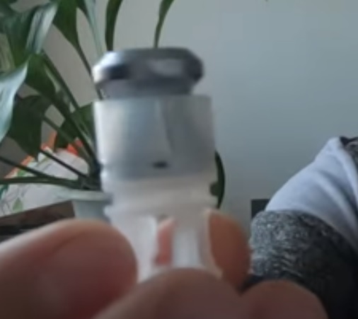

    Народ, підскажіть чи хтось споряджав так кулю Ліман в контейнер? (щоб верхній поясок не торкався ПК) Фото зробрене з скріншоту зупиненого відео, тому такая погана якість. Автор каже що саме з таким спорядженням у нього ця куля полетіла найточніше, але як на мене, то це якась повна шляпа так споряджати підкаліберну кулю.

    Смысл контейнера это не царапать ствол пулей. А тут... Я бы так себе не делал.

    Для мене ПК це центровка підкаліберної кулі в стволі, а з таким спорядженням її буде в стволі мотати в різні сторони. Я йому писав що це йкийсь абсурд, але він пише що найточніше так летить.

    По перше, на відео-фото чітко видно, що стакан відрізаний на половину, тому куля так і стирчить!
    По друге, а з чого ви узяли, що у чувака куля саме підкаліберна? А може каліберна...
    По третє, ви ж не знаєте(не написали) яка у автора відео рушниця? Може саме в нього і з його залізяки, таке спорядження летить файно...
    І щось мені підказує, що відео кацапське...;) А кацапи там в себе мудрять, як хочуть...:D

    без діаметру кулі, діаметру ствола, звуження ствола говорити нема про що...
