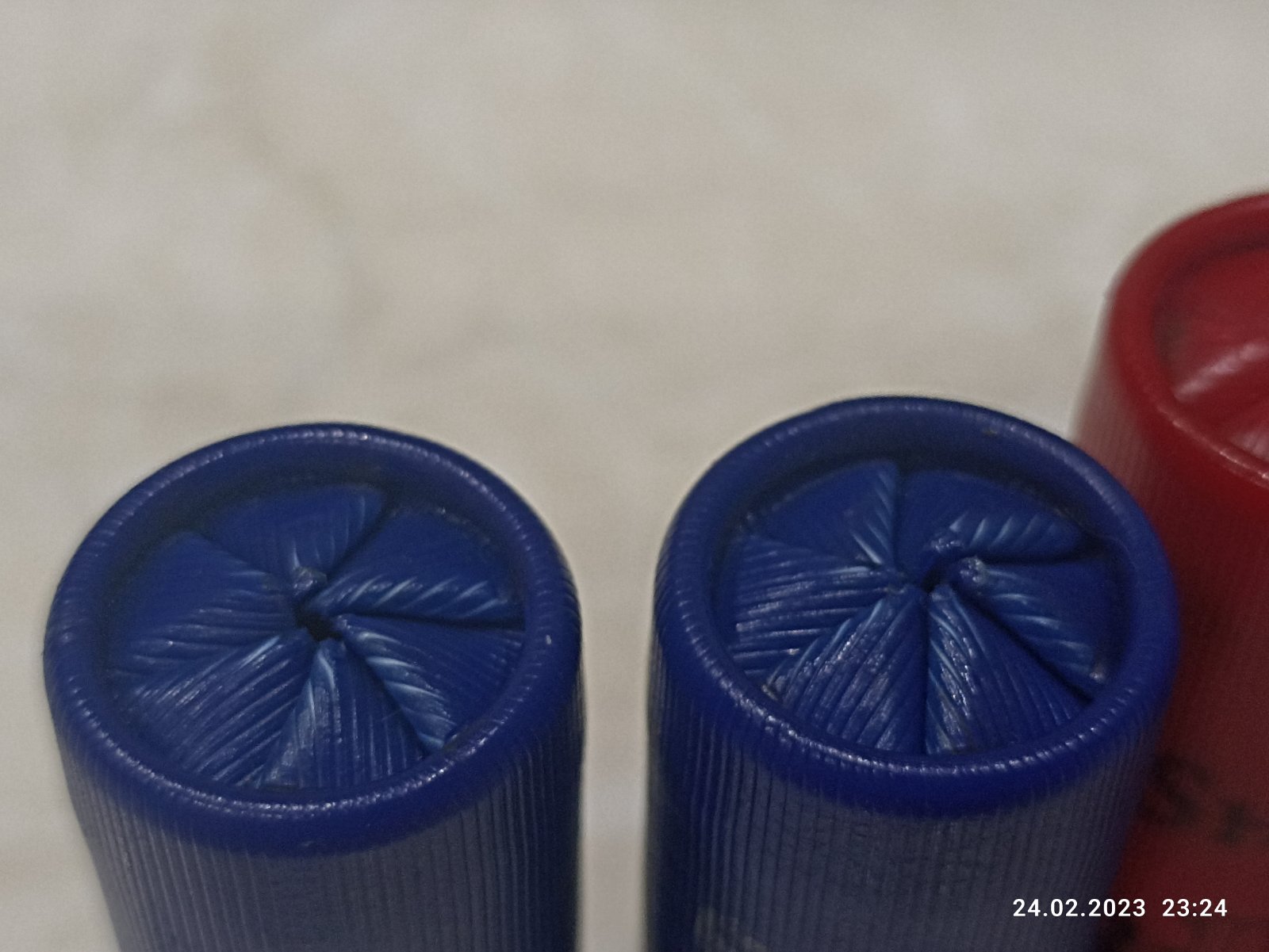

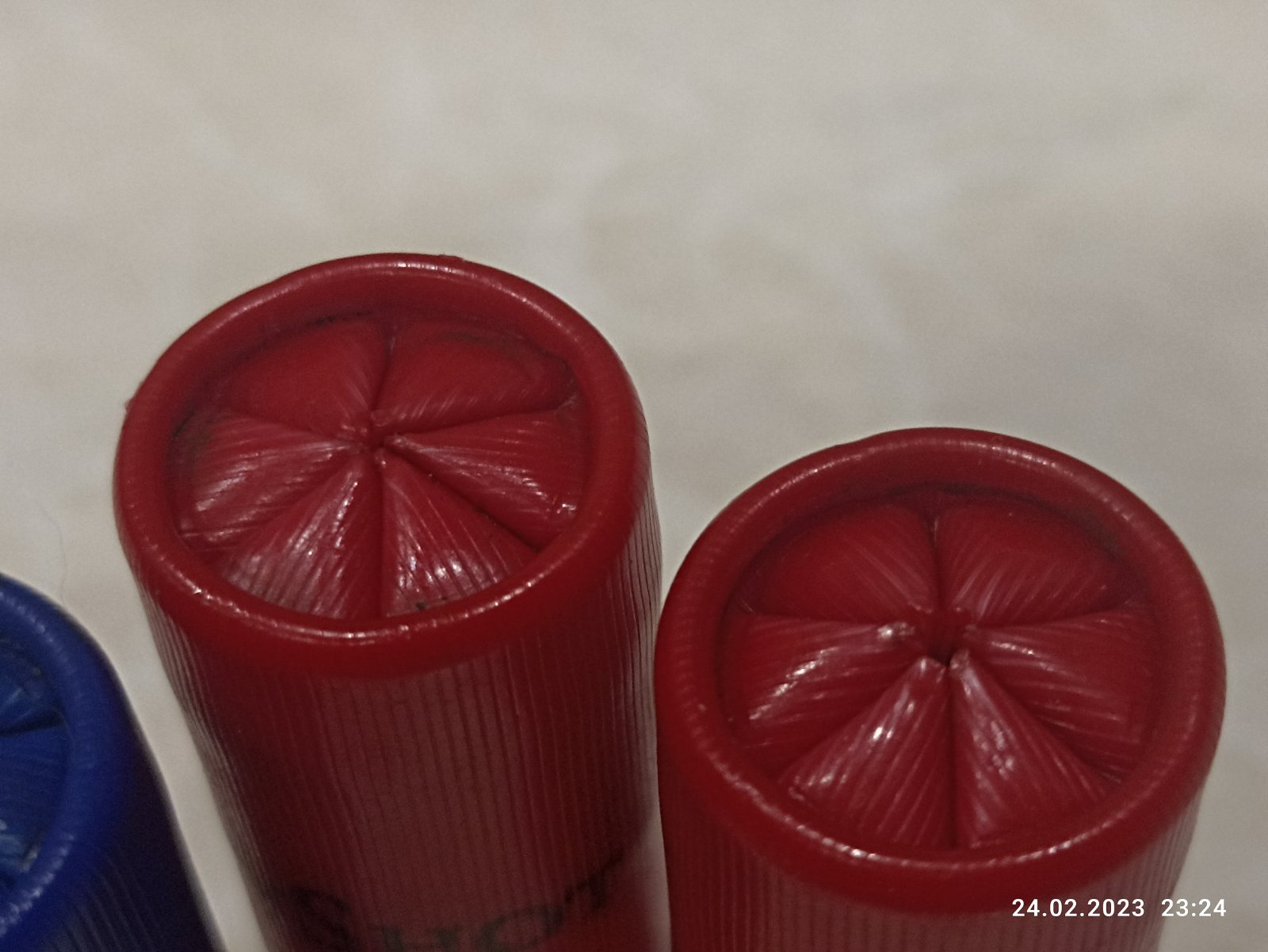

    Ось так віглядає зірка з П\К 32:
    Ось так з П\К 24:
    А ось раді цікавості закрив гільзи, які були підрізані на 2 мм (П\К 32):
    Всі сині гільзи вже до цього були 2-3 рази перепаковані.

    а куля повністю ховається в контейнер? контейнер можна підрізати на пару мм?

    В П\К 24 куля стирчить десь приблизно на 2 мм.
    В 32-гому з картонною прокладкою 3 мм куля виступає десь на 1 мм.

    прибрати прокладку , підрізати край контейнера і зірка нормально закриється

    У мене очі заболіли від такої якості "зірки". Якщо закривати без докрутки то на ПК 32 взагалі нічого не випирає, а якщо докручувати то трохи центр підіймає изображение_viber_2023-02-24_23-25-00-962.jpg изображение_viber_2023-02-24_23-25-01-038.jpg

    Я тому і попередив, що гільзи багато разів перепаковані)). Так би мовити тренуюсь на кошках.

    З гільзою-однострілом і П\К 32 картина трохи краще:
    Але без товстої прокладки під кулею в данному видадку не можна - зірка буде проваленою (це якщо не підрізати гільзу).

    Якась фігня у вас, я під кулю кладу взагалі картонну прокладку (та що кладеться на дроб) вона тонше 1 міліметра і нічого не провалюється

    Ще від гільзи залежить. У гільзах товщина донного пижа може бути різна. Відповідно той самий заряд у різних гільзах може мати різну висоту. Про це часто забувають і вказують висоту готового набою, як щось важливе. Але це ні про що, якщо не вказано марку гільзи. Наприклад, товщина донного пижа гільзи Cheddite і гільзи Fiocchi відрізняється на пару міліметрів.

    цей провал якраз натягне гаеп або омв, буде рівно, а от на рівному набої може підняти центр зірки
