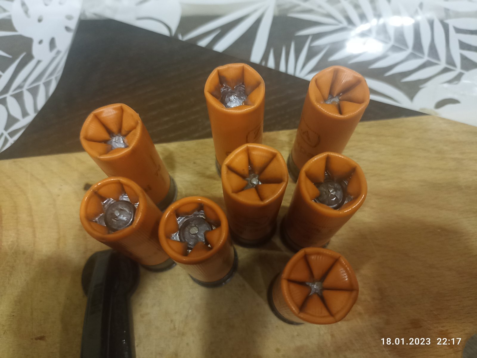

    Хлопці підскажіть, накрутив кулі (подібні до Бренеке) без всяких додаткових пижів, хвостовоким обтюратором на порох, а так як закрутки у мене не було, закривав зіркою, яка, звісна річ, провалилася, можна так залишити чи все таки я нафабулив та краще переробити під закрутку? Набої спорядив лише для теста, хочу глянути як дана куля полетить з мого ствола, на скільке таке закриття може вплинути на кучу?

    Можна і так. В такому варіанті краще вже щоб зірка провалилася повністю, так як на ваших двох нижніх і одному верхньому.
    І для "кучі" патрони мають бути однаковими: висота, глибина закриття... не кажучи вже про дозу пороху і капсулі. А у Вас вони не дуже однакові.

    тільки зірка по різному дожата, все інше одинакове

    Тоді дотисніть зірку всюди однаково глибоко.

    Сьогодні прийде трімер, обріжу гільзи та закатаю красиво, а то внутрішнього спокою не має

    Навіщо обрізати? Гільза має бути по довжині патронника. Коритиші не є феншуй, особливо якщо намагатись досягти якогось результату по кучності...
    Мінімальний варіант - просто закрити зіркою однаково. Максимальний - переробити патрон.

    Глибока зірка нічим не гірша за закрутку. Крім можливо естетики. Але оті два нижніх лівих досить естетичні вийшли.
    Просто дотисніть зірку на всіх патронах так само. Наступні закрутите, і порівняєте, що краще полетіло.
