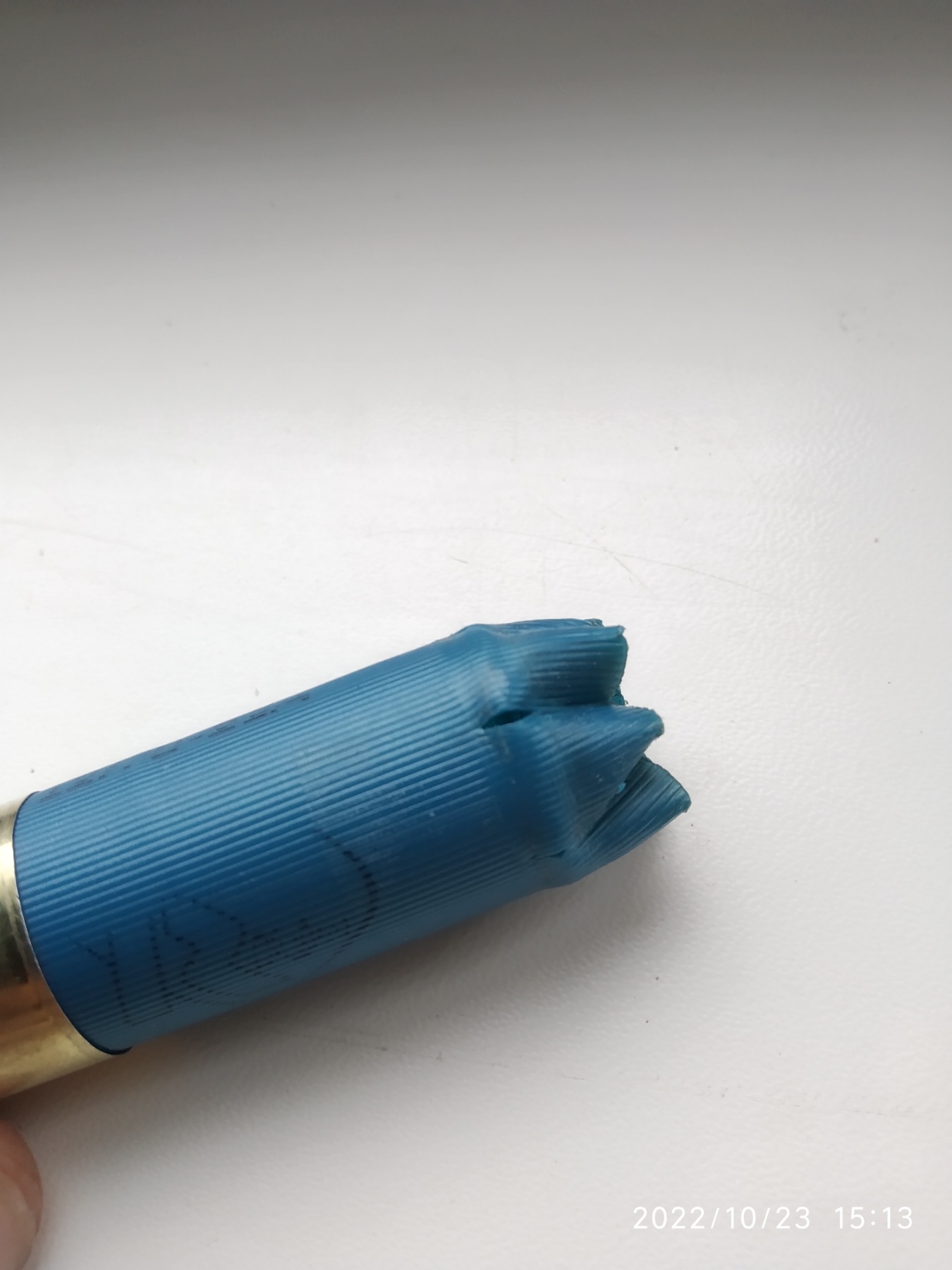

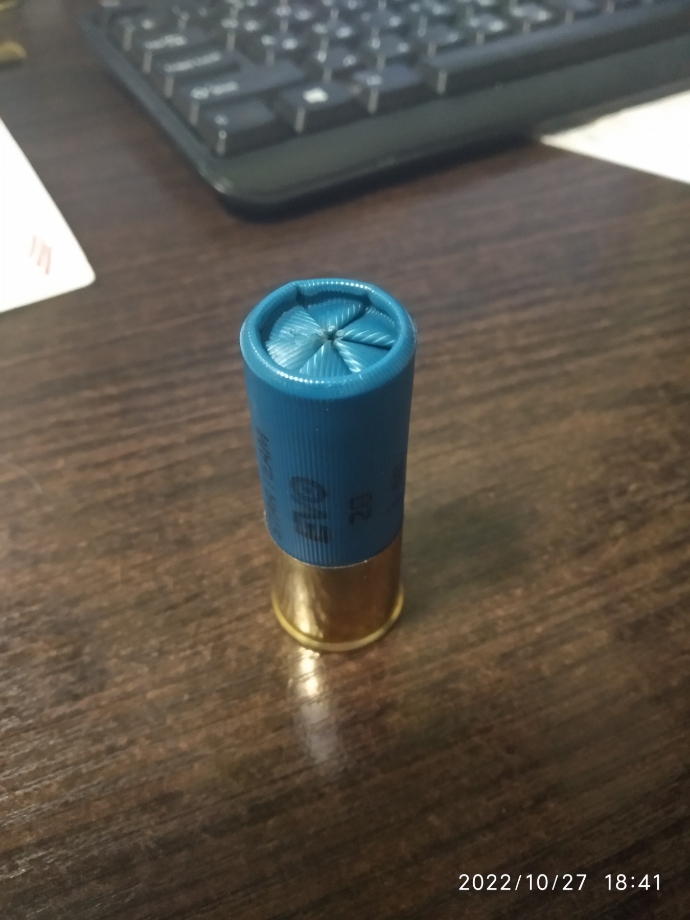

    а ось фото після зірки
    десь вже викладав, але не помню в якій темі
    viber_image_2022-10-27_18-34-57-539.jpg viber_image_2022-10-27_18-42-20-894.jpg
    та ж куля, в тому ж ПК
    при вистрілі - рве по лінії згину променів зірки
    але сам постріл класний, досить різкий вийшов
    тепер підріжу і зберу для пострілушок короткий патрон :)

    Патрон вийшов гарний! :smile_12:
    А що рве гільзу при пострілі - то й нехай. Все-одно її викидати. Чи Ви її по третьому колу збираєтеся пускати? Якщо повторно потім використовувати, то краще підрізати, і потім вже закрутити.
    Ой, тільки зараз дочитав - Ви самі все правильно здогадалися, про підрізку. :beer:

    Друже GreyT, щось мені підказує, що цю гільзу на фото, вже до Сергія спорядили разів зо три...:D

    Та ні.
    Це вона така після мого пострілу.
    Просто дуже дубовий пластик. По лініям згину на тих, що ще в коробці лежать, схоже що це заводські.

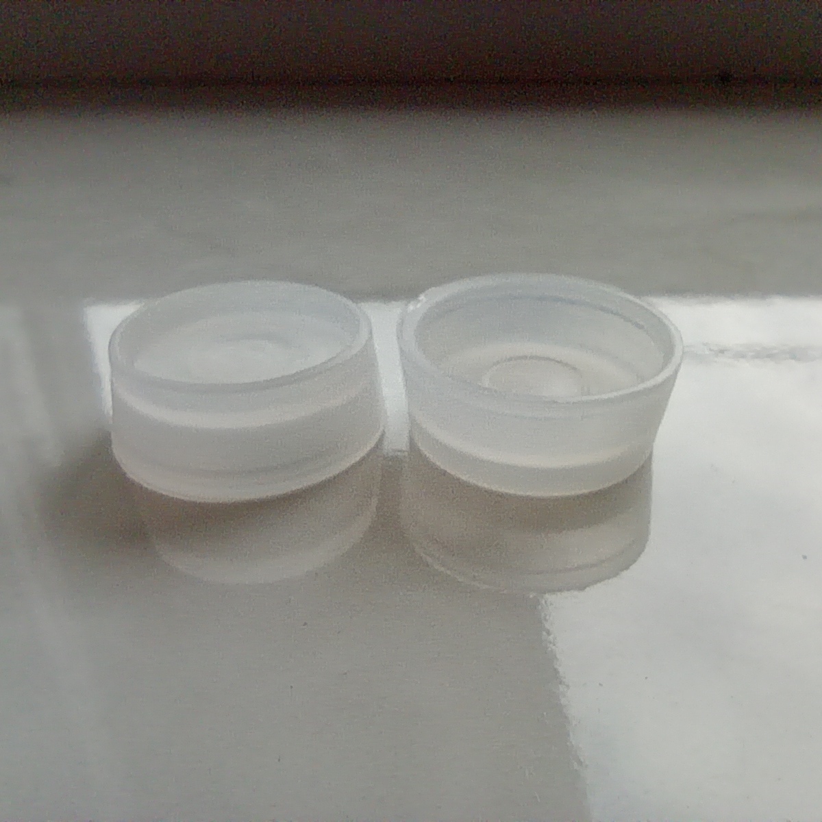

    Підкажіть я правильно розумію що це заглушки дробові для латунних гільз, не пижі порохові, а заглушки . У пластикову гільзу не лізуть

    дробовий пиж (заглушка) в латунку
